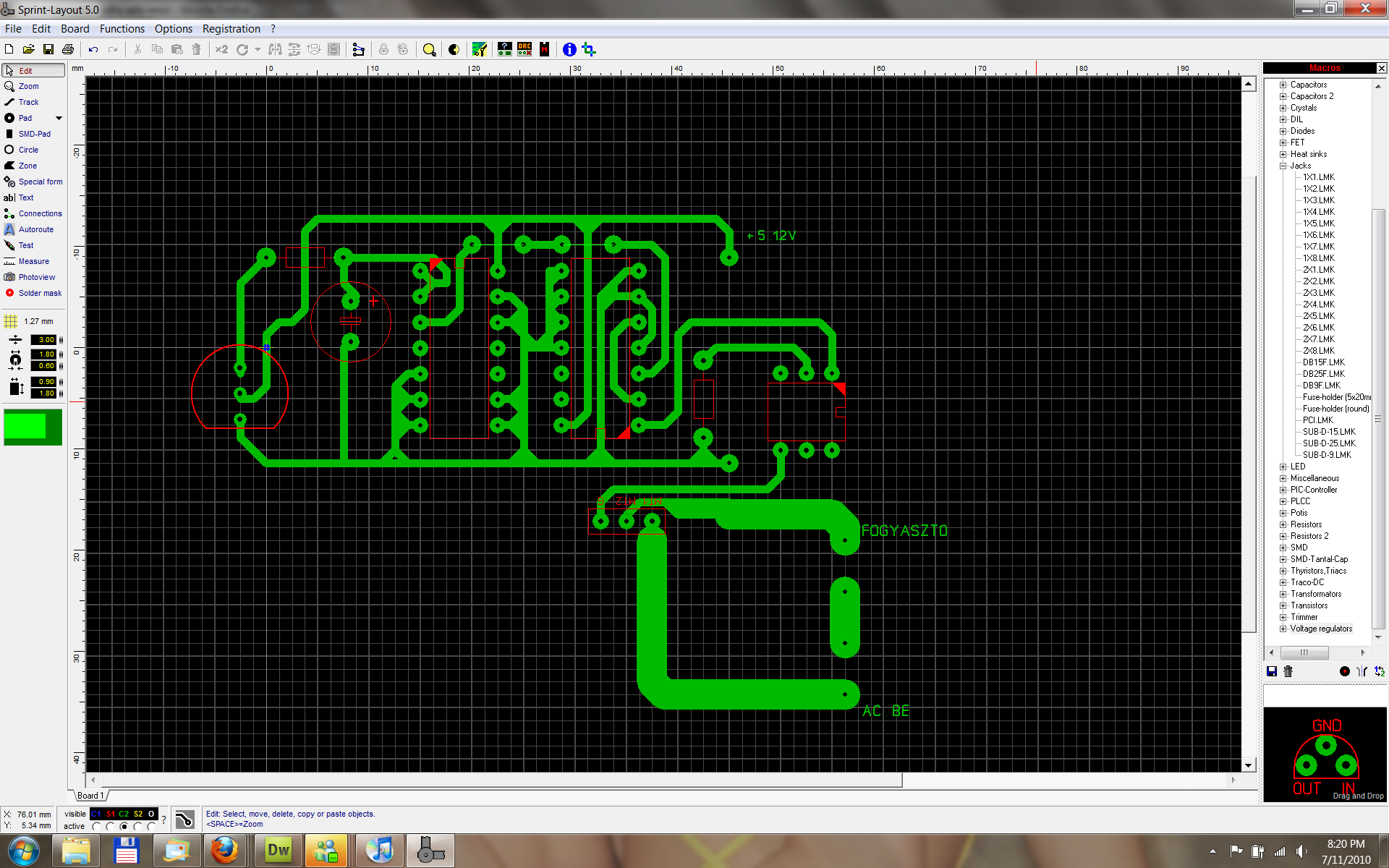

Sziasztok nem akartam uj temat nyitni, megprobaltam atnyalazni a forumot es talaltam hasznos dolgokat, de pont az en problemamra nem igazan kaptam valaszt.
Nos tehat a kovetkezo lenne a problemam/kerdesem: Adott az alabbi kapcsolas: Bővebben: Link. Elso korben valaki epitet mar ilyet? tapasztalat? Ha nem elso ranezesre jonak tunik a kapcsolas? Nagypapamnal egy kerti szivattyut szeretnek vele ki/be kapcsolgatni olymodon, hogy ha egyszer megnyomom a gombot akkor be ha meg1x akkor kikapcsol (remelem a kapcsolas ezt tudja ). A Triac-t mekkora teljesitmenyig lehet terhelni? Hutes mekkora kene ra? :S Tobb dolog nem jut eszembe hirtelen, remelem tudtok segiteni. Koszonom szepen elore is. UI.: Elnezest az ekezetes betuk hianya miatt, angol billentyuzetu laptop :/ MOD: A vevo reszen a MOC2010 az milyen alkatresz? :S Raguglizva sehol nem talalok ilyesmit!

mar megijedtem. Igazandibol ez a kapcsolas sem egy nagyon bonyolult dolog van benne kb 3 alkatresz. Egyebkent rajottem a MOC2010 egy optokapcsolo.Amm sikerult megszulnom egy nyaktervet, csak nem vagyok ebben nagyon jartas, rapillantanal nekem kerlek? (vagy barki akinek van hozza kedve es turelme?) R1 ill C1 ertekeknek mit lenne erdemes beloni? vagy olyan ertekre kell beallitani amilyen frekvenciaju az IR vevo egyseg? MOD: nyakrol lemaradt az OPTO6. lab bekotese, az a TRIAC MT1 bekoteshez megy.
A 4093-as IC-nek a 7-es lába hol van a kapcsoláson, mert én nem látom, és a nyákterven az is be van kötve Neked. Hirtelen más hibát nem találtam benne. Az infra vevő 36KHz-es. Az ajánlott bekötés 4,7µF-os kondit, és 330Ohmos ellenállást ajánl. (doksiban benne van...)
koszonom a kondi/ellenallas ertekeket meg azt is, hogy atnezted a nyaktervet. Meg igyekszem rajta modositani ill kicsit jobban osszezsufolgatni
Eszerint az adatlap szerint a 4093as ICnek a 7. laba a Vss ezert van lekotve! Vagy ezt rosszul csinaltam volna? :S |
