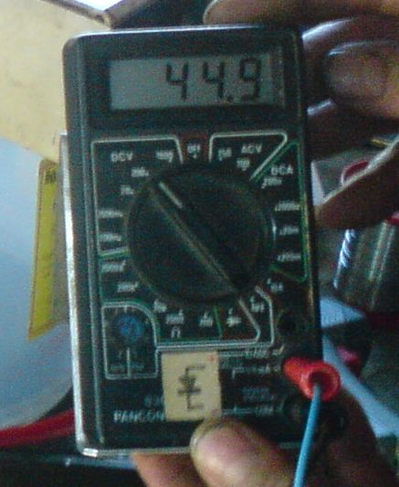

(#) erdgab válasza dobo hozzászólására (») Okt 18, 2010 /
Örülök a pozitív véleményednek.Amikor az első gépemet építettem a mellékletben mutatom az összes műszeremet,ha ez annak nevezhető,szkópom azóta se csincsen ,de 4 gépem működik.Mindezektől függetlenül szükség van műszerekre a pontosabb,jobb munkához.
(#) dobo válasza erdgab hozzászólására (») Okt 19, 2010 /
Az igazat megvalva én is gondolkodtam erősen hogy itt a fórumon szinte mindenki a hibás trafótekerés vagy bekötés miatt kényszerült szkópozni.
Tehát megoldható nélküle is.
