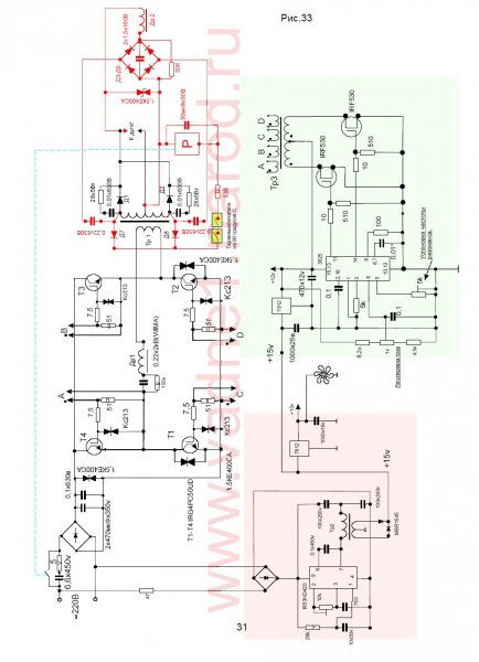

(#) erdgab válasza Ge Lee hozzászólására (») Nov 25, 2010 /
Gyújtófeszültség növelésre anno tettem fel orosz megoldásokat,szerintetek ezek felejtősek (?),melléklet és a gép amiben elkövették.
(#) erdgab válasza erdgab hozzászólására (») Nov 25, 2010 /
Még egy kérdésem lenne katt ,mpisti vagy aki ért hozzá,IGBT meghajtónak lehetne használni (érdemes lenne e?) inverteres hegesztőben (Maci vagy teljes híd, stb.) az UCC27423,UCC37322 típusú IC-ket?
mpisti
UC3825 PWM vezérlőt én szintén orosz rezonáns hegesztőkben láttam használni.

(#) Freedomocska válasza erdgab hozzászólására (») Nov 25, 2010 /
Szerintem eredetileg ez egy GYS gép volt vagy mégsem ?
(#) mpisti válasza erdgab hozzászólására (») Nov 25, 2010 /
Ehhez hasonló megoldást alkalmaz a Fronius is, a cell üzemmódhoz. A Miller alkalmazott külön segédtrafót, de a régi hagyományos gépeknél(pl. Kevisz TW200)is az AWI adapterben kapott helyet egy külön trafó az AWI ív begyújtásához szükséges gyújtófeszültség(nem a nagyfesz!) előállítására,mivel az alapgép enélkül csak 40V körüli feszt adott.
A TW400-a típusban már nem volt ilyen segédtrafó,emiatt aztán lényegesen rosszabb tulajdonságokkal rendelkezett a kisebb áramtartományban mint a kistesó.

(#) (Felhasználó 46585) válasza erdgab hozzászólására (») Nov 25, 2010 /
Persze, jók ezek, de nagyon megbonyolítják a dolgot, szerintem nem érdemes. Illetve nagyon át kell gondolni. Kell a gatemeghajtókhoz segédtáp és ez már eleve költségnövelő, munkaigényes, helyigényes, stb.

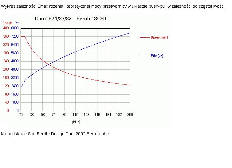

Hello! Szeretném megépíteni a Maci nevű invertert. Sikerült szereznem 2 pár E80-as ferrit magot. A kérdésem az lenne, hogy elég lenne-e hozzá csak 1 pár, vagy mindkettőre szükség lesz? Sajnos az anyagát nem ismerem a ferriteknek. Köszönöm!

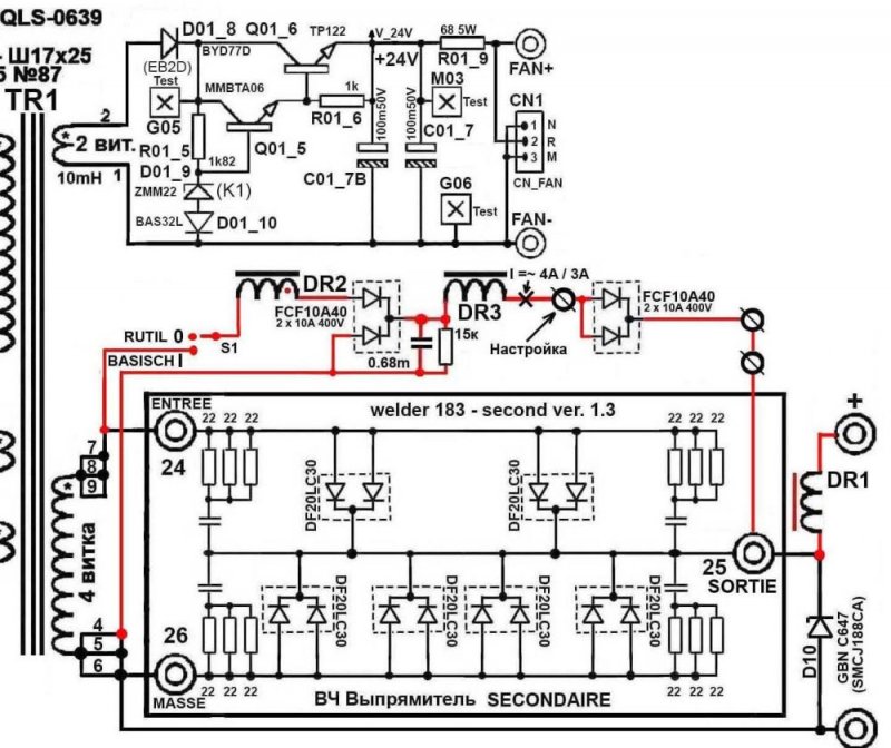

(#) Zerocross hozzászólása Nov 28, 2010 /
Csábítóan hangzik ez a külön ívgyújtó á.k.
Első hallásra az a gondolatom támadt, hogy ha a főtrafónak nem kell olyan magas feszültséget leadnia, akkor kevesebb menetszámmal, nagyobb áramot tudok kicsikarni ugyanabból a magból. Ha tehát az elérendő célhoz kevés a ferrit (ETD59), ami itthon van, akkor segíthet a dolgon, ha a meglévő nagy ferrit (de éppen kevés), mellé egy kisebb intézi a gyújtást, így nem kell egy nagyobbat beszerezni. -szerintem-
A nálam gyakorlottabbak remélem véleményt alkotnak, és talán azt is elárulják, hogy lehet-e annyival több áramot várni, mint amennyivel csökken a menetszám.
(#) erdgab válasza csjoska hozzászólására (») Nov 28, 2010 /
Erre nehéz válaszolni,fontos lenne az anyagminőség,valahogy ki kellene deríteni,ha a mag keresztmetszetét nézem (katalógus adat kb. 20x20mm) akkor kevés és kellene a 2 pár,vagy marad a kísérlet.
(#) mpisti válasza Zerocross hozzászólására (») Nov 28, 2010 /
Azért azt nem szabad elfelejteni,hogy más az üresjárási,és más az ívfeszültség ezeknél az invertereknél. A szükséges teljesítményt mindig az ívfeszültség és az íváram szorzata adja- durva közelítéssel. Azzal,hogy a szekunder menetszámot csökkentjük,mindenképpen nőni fog az a terhelőáram,amivel a trafót terhelhetjük,de nem olyan arányban,mint amilyen arányban a menetszám csökken.
Egy előny mindenképpen származik belőle,mégpedig az,hogy nagyobb hely marad a primer tekercs számára,azaz nagyobb huzalkeresztmetszetet lehet alkalmazni. A kivehető teljesítményt csak a frekvencia növelésével lehet fokozni ugyanakkora vasat figyelembe véve.
(#) csjoska válasza erdgab hozzászólására (») Nov 28, 2010 /
Köszönöm a választ. Ha egymás mellé tenném a 2 magot, és úgy tekercselném meg, annak elégnek kell lennie, amúgy is csak hobbi szinten hegesztek, így 120-130A bőven elég. Ha ezt a megoldást választom, maradhat a 20/6-os menetarány? A másik dolog: a gerjesztőtrafónak találtam egy E25-ös magot, de légréses (0,7mm). Ezt lehetne-e használni, vagy szerezzek légrés nélkülit? Nem lesz veszélyes, hogy ezen csak kb. 4 mm lesz a kúszóút? Bocsi a sok kérdésért, de nem szeretnék ismeretek hiányában belefogni az építésbe.
(#) (Felhasználó 46585) válasza csjoska hozzászólására (») Nov 28, 2010 /
Egy pár E80-ból is kijön ez a teljesítmény, lévén, hogy az E80-as jóval nagyobb teljesítményű. Az igaz, hogy a vaskeresztmetszet csak 4 cm2, de az ablak kb az 1,9 -szerese az E65-nek. Tehát, az összes menetszámot növeld meg 5,4/4 arányában. Tehát a primer legyen 27 menet, a szekunder meg 8. A drótkeresztmetszeteket úgy határozd meg, hogy az ablak tele legyen tekerve. Ha a szekundert leszigeteled valami szalaggal ( mint erdgab egyik fotóján látszik ) akkor nem kell a 8 mm-es kúszóút sem. Csak arra ügyelj, hogy a primer tekercselés legalább 4 mm-re legyen a ferrittől, ha a ferrit fémesen érintkezik a dobozzal.
