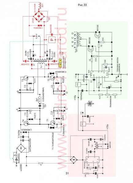

(#) mpisti hozzászólása Nov 29, 2010 /
Ezt az orosz "csodát" ismeri valaki? Nem túl bonyolult,és a gyújtófeszültsége igen figyelemre méltó.
(#) Zerocross válasza mpisti hozzászólására (») Nov 29, 2010 /
Még nem láttam, de elég átgondoltnak tűnik, bár én keveslem a 20A-es AC bemeneti biztit. Jó kis rezonáns cucc. Hol halásztad? Házi, vagy gyári kütyü rajza?
(#) mpisti válasza Zerocross hozzászólására (») Nov 30, 2010 /
Hogy eredetileg milyen,nem tudom. De én egy házilag épített verzió orosz leírásában találtam.

(#) erdgab válasza Zerocross hozzászólására (») Dec 1, 2010 /
Dehogy sértettél meg valakit is,én imádom a humorodat,néha még lopok is belőle.
Az előkérdésedre (hát ez megint egy jó megfogalmazás,tetszik) nem igazán tudok válaszolni,majd az okosabbak elmondják,hogy mi is értsük,de idéznék egy másik fórumból nevek nélkül.
Az a tekercs és a vele sorosan kötött kondi (0,22x2000v) a rajz szíve.
Ugyanis egy rezonancia kontúrt alkot, így a hidat szinte lehetetlen kiégetni, túlterhelni ,hiszen rövidzárnál egyszerűen elmegy a rezonancia és az amplitudó többszörösen lecsökken!
Mitől megy el a rezonancia rövidzár esetén?
A telítéstől.
Attól, hogy megváltozik a terhelés, ugyanis az invertort úgy kell rezonanciara hangolni, hogy leterheljük 0,2-0,25 ohm-ra, itt lesz a legnagyobb amplitudó.
Ennél kisebb vagy nagyobb terhelésnél kisebb lesz az amplitudó.

(#) mpisti válasza erdgab hozzászólására (») Dec 1, 2010 /
"így a hidat szinte lehetetlen kiégetni, túlterhelni ,hiszen rövidzárnál egyszerűen elmegy a rezonancia és az amplitudó többszörösen lecsökken!"
Ez ebben a formában igaz. De ez a védelem,amit a rezonancia léte illetve nemléte biztosít,csak a rezonanciában résztvevő eszközöket,azaz a trafót,kondit,fojtót védi,illetve a szekunder kör félvezetőit. A kapcsoló eszközöket csak túlterhelődés ellen,de hibás kapcsolási logika következtében fellépő anomália ellen nem. Tehát ha a trafó egyik végén levő alsó és felső oldali IGBT-i egyszerre kapcsolnak pl.meghajtóköri hiba miatt,akkor azok elszállnak mint az élet. Ettől függetlenül a legnagyobb teljesítményt adott vasból ezzel a kapcsolással lehet kivenni.
(#) (Felhasználó 46585) válasza erdgab hozzászólására (») Dec 1, 2010 /
Én arra gondolok, hogy azért nem teszik bele a trafóba a soros induktivitást, mert nehézkes beállítani az értékét. Mindig újra letekerni a drótot, máshova tekerni, szóval, elég macerás. Ha ebből sorozatgyártás lenne, akkor biztos benne lenne a trafóban. A másik, hogy ez a fojtó már viszonylag nagy típusteljesítményű. Ha benne van a trafóban, akkor még nagyobb lesz a trafó. Vagy hát lenne. Inkább külön, akkor csak a fojtót kell cserélni.
Egyébként is nagyon gyanús ez az egész, ekkora és ennyi tekercselt alkatrészt... hát, ha ezt csak ilyen bonyolultan lehet, akkor megette a fene az egészet. És milyen ronda... úgy néz ki, mint amit hátulgombolós koromban csináltam, mert nem volt semmi rendes anyag, meg nem volt egy rendes fogóm sem... de azért tanulni jó lesz.
Ez az elhangolás, telítés, elég zavaros nekem. Azt hozzá kell tennem, hogy nem foglalkoztam különösebben a rezgőkörös inverterekkel, van néhány komoly probléma velük, nem vagyok meggyőződve arról, hogy ezeknek olyan kicsi a veszteségük, hogy megérje használni őket, különösen ekkora teljesítményen. Régebben tirisztorokkal használtak ilyesmit, de ott az volt a lényeg, hogy a rezgőkör szolgáltatta a tirisztorok kikapcsolásához szükséges energiát, tehát az egy kényszer volt, mert nem volt még IGBT, meg FET, sőt, nagy bipoláris tranyó sem.
(#) Zerocross válasza (Felhasználó 46585) hozzászólására (») Dec 2, 2010 /
Azon elmélkedtem, hogy ha két ekkora ferrit kell bele, akkor már lehet, hogy jobban járok, ha a két magot főtrafóként használva rezgőkör nélkül építeném, mert egy sor kínlódással kevesebb a munka. Ha jók és hatékonyak a védelmek, akkor az is képes megvédeni a kütyüt. -szerintem-
A normál tápegységeknél a rezonáns mód zárlatnál véd, mivel ekkor a primer tekercs a beállított csatolási tényező miatt nem egy drót, hanem egy minimális induktivitást mutat, ami a max terhelést adja a meghajtó félvezetőknek. Az alacsony veszteség abból adódna, hogy a kapcsoló félvezetők majdnem nulla áramnál kapcsolnak, ha jól méretezték és jól állították be az egészet. -szerintem-

(#) (Felhasználó 46585) válasza Zerocross hozzászólására (») Dec 2, 2010 /
Ebben a kapcsolásban jól el vannak túlozva a méretek, lehet ezt sokkal kisebbe is.
Igen, egyes rezonáns elrendezéseknél véd a trafó szórási induktivitása, csak az a kérdés, hogy mekkora áramnál? Szerintem, erre nem célszerű alapozni. Kell csinálni rendes áramkorlátot és akkor nincs baj. Ha másképp nem megy, akkor egyszerűen kapcsoljon ki, aztán 50 us múlva kapcsoljon vissza.
Persze, alig van ki-meg bekapcsolási veszteség, ha az áram nullátmeneténél ( vagy feszültségnullánál ) kapcsolnak a tranyók. A baj csak az, hogy a tranyóknak jóval nagyobb áramot kell vezetni, mint egy hardswitchben, különben a rezgőkör nagyon be lesz csillapítva és nem leng. Ebből következik, hogy terheletlenül is folyik a jó nagy rezgőköri áram... szóval ez sem fenékig tejfel. Vagy lehet ZVS-t csinálni, ott nincs rezgőkör, hanem csak egy kondi a tranyók mellett és az veszi át az áramot a tranyók kikapcsolása után, tehát közel nulláról indul a feszültsége. ( azért nem ennyire egyszerű ) Meg vannak öszvér megoldások is, pont itt láttam egy orosz hegesztőt, ahol a snubberkondik energiája volt visszatáplálva a betápra. Ez tulajdonképpen ZVS.
