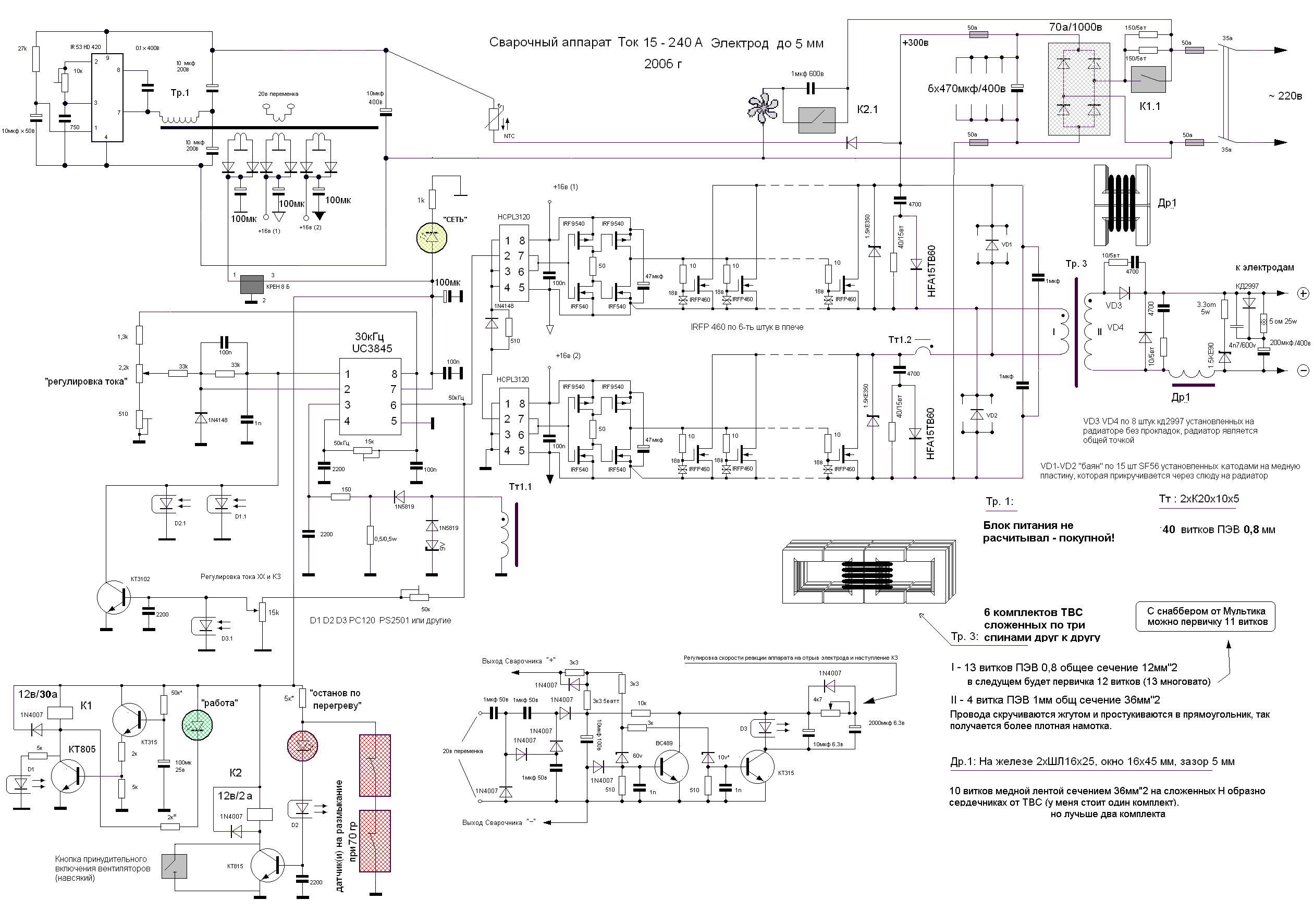

Inverteres hegesztőt akarok én is készíteni. Már egy ideje gyűjtöm az anyagot. Vasam (ferrit) van egy vödörrel, TV trafók. A gyáriakban sajnos nem annyira bízom, bár vannak jók, de azok drágák. ezért is szeretnék egyet csinálni. Én 200V-os shottkyval akarom egyenirányítani (szekunder), több lesz párhuzamosan. Darabja 2x10A-os. Ilyen helyettesítéseket csináltam már máskor is, pld. méregdrága 20A-es Panasonic sortranyó (+ a sortápfet is) helyettesítése két BU2520-al. Most is erről a monitorról írok . Azt mondták, nem fog menni. Elsőre és azonnal ment, nem ma kezdtem.
Szóval engem komolyan érdekel a téma, nemsokára megveszem a diódákat is (a magyarhoz képest féláron ). komoly védelmeket is szeretnék rá tenni, én hő, feszültség, és áramvédelmeket is fogok alkalmazni. A próbák során majd különösen. Persze az nem mostanában lesz, majd a télen tervezem a dolgot. Az összegíyűjtött linkeket előáshatom ha kellenek.
Egy ismerősömnek van inverteres gyári, az ősszel megpróbálok hozzáférni lekoppintani. De kell egy L mérő is addigra, meg egy próba pad, amivel a menetszámokat és irányokat le tudom koppintani a trafóból méréssel (generátor + mérés, próbatekercs a trafóra kontrollnak rátekerve a tetejére, így pontosan lehet koppintani a trafó menetszámait, induktivitás meg mérve). Ez egy jó inverter, mert a 3,5-ös pálcát is viszi.

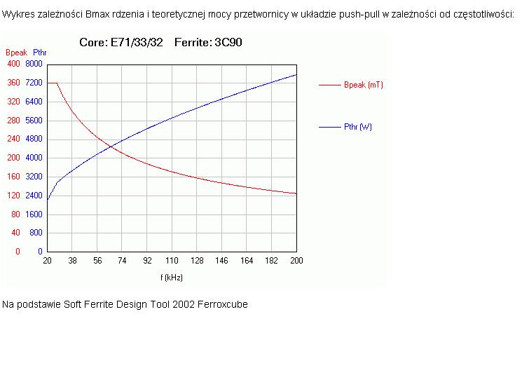

Papp FerikeKöszönöm a jótanácsot, de nem élek vele. A 200V elég kell hogy legyen. Az oroszok a hyper-bika, 50A es biztosítós betápu hegesztőjében is bírják a 200V-os diódák . Persze védelem is lesz nekik, az oroszok is raktak egyébként. Én viszont nagyon masszív védelmeket fogok tenni mindenhova. Attól lesz igazán üzembiztos, és ha beüt egy hiba, csak minimális csere szükséges, mert leáll, és a félvezetőket a védelmek megóvják. Készítettem már ilyent pld. tv és monitor javításhoz . Sorozatosan ette volna a tranyőkat és feteket amíg a próbák során megtalálom a hibát, így viszont nem kellett cserélnem egyet sem. Egy 100nF volt a hibás, minden bekapcsolásra szétverte volna a teljes sorrmeghajtót. Hát erről ennyit.
Az meg a másik, hogy erősen hajlok a 200kHz-es inverter felé, ahhoz meg igen csak jó lesz. Egyébként a meghajtó fetek meg a szekunder shottkyk összesen 6500 pénz lesz áfástul. Ezek bírják a 200kHz-et is ha kell,és ezekkel lehet folyamatosan varni akár négyes pálcával is (12fet és 16 dióda, IRFP460 és MBR20200CT). Én csak egyszer építek heggesztőt.
A 200kHz-es vezérlők: LM5030 NATIONAL, UC3808 TEXAS. Asszem a gyártókat nem kell ecsetelnem, ezekben a cuccokban meg lehet bízni. Hogy maga a hegesztő milyen lesz, az a kapcsolástól, méretezéstől, megépítéstől nagyban függ, pld. a szórt terekkel vigyázni kell a vezérléseknél stb.

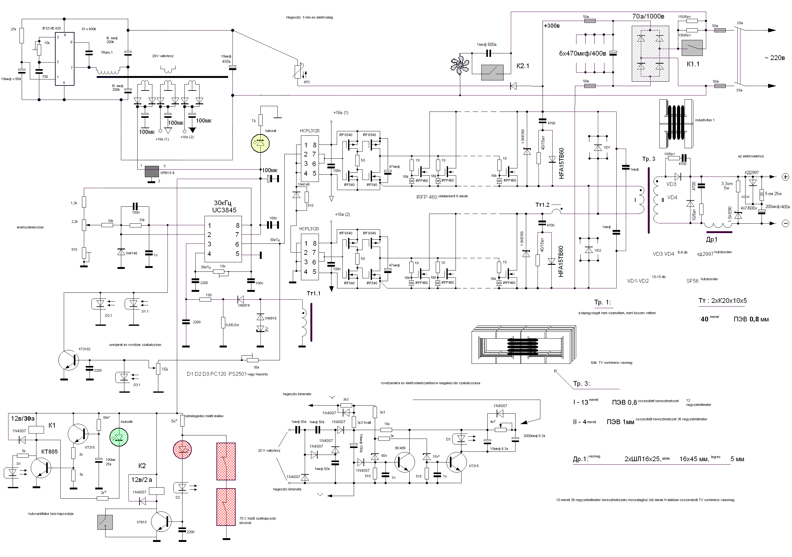

Nem nagyon van összerakva az anyagom inverter ügyben, épp most pótolom. Azért néhány rajzot, egyebet felteszek. e71_wykres_1053.jpg: a ferritmagon átvihető teljesítmény és a frekvencia összefüggése (hogy miért is jó a 200kHz). slua121.pdfEgy kis elmélet egyenirányításból, by Laszlo Balogh-tól a Texas-tól. (ugye a Texas fejlesztette ki a TL494-et is, ami ma is a fél világot hajta szó szerint ). XENTA100 KAPCSOLÁS + KÉPEK.RAR No comment. klim240_1.gif, klim240_2.gif Ez a kedvencem, ebből fogok valamit építeni, de biztos hogy lesznek módosítások. Ez az, amit feljebb már említettem. Azt hiszem előbb ezt csinálom meg, mielőtt a 200kHz-es teljeshullámúval próbálkoznák. Persze ez sem teljesen félhullámú, ez is az elméleti anyagban vázolt teljeshullámú kimenetet adja, csak itt egy tekercsel oldották meg.
(#) FREDDI válasza FREDDI hozzászólására (») Szept 19, 2008 /
Itt folytatom, mert a másik kép nem fért oda.
Van egy magyar fórum, onnét hoztam a rajzot: Inverteres hegesztő kézi készülék - Terminal Fórum Persze ők meg az oroszoktól. Ebben a fórumban már többen építettek inverteres heggesztőt, vannak rajzok, át kell olvasni.
Ez pedig egy hegesztős fórum: Hegesztő FANClub(ív,gáz,plazma,műany
Egyenlőre ennyi. Ha valaki talál valamit az szóljon. Én rengeteget turkáltam már, de össze kellene szednem minden fellelhető rajzot, elméletet, okosságot. A kapcsólóüzemmel meg a építéssel nem lesz gondom, az impulzustechnikát ismerem. Sok átalakítást is csináltam már impulzustápokon, pld melegedő tápok helyrepofozása, és utána a hatásfoka már tökéletes volt, nem ette a tranyót, bírta a terhelés. Menni fog ez, de egy csomó segédáramkört kell gyártanom a beállításhoz és a próbaüzemekhez. valószínű azokat készítem el majd legelőször. De ez csak a télen lehetséges, mostanában nem fogok ráérni. Ha lesz időm, azért a neten foglakozom vele. Cuccot viszont veszek hozzá ebben a hónapban, amíg jó az ára .
