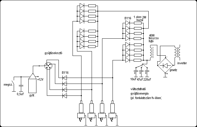

Itt van egy aránylag egyszerű PLGY mi a meglátásotok nehttp://fenykapu.free-energy.hu/pajert/index.htm?FoAblak=../pajert60/PlazmaInfo_Farkas.htmlmlehet valahogy hasznát venni a hegesztőknél?
(#) kralikandras hozzászólása Jún 8, 2011 /
Elszabtam-ime:
(#) kralikandras válasza kralikandras hozzászólására (») Jún 8, 2011 /
Ez is hozzá:
