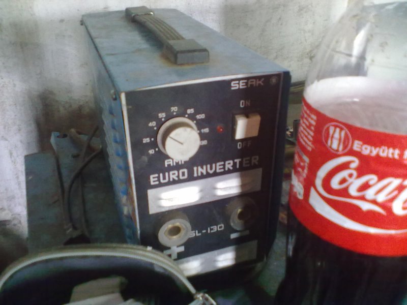

Sziasztok! A segítségeteket szeretném kérni. Van nekem egy inverteres hegesztőm, aminek a típusa SEAK SL130 EURO INVERTER. Ez a gép nagyrészt tesla alkatrészekből épül fel. Ahogy elnézem igen régi lehet. Nos én a kapcsolási rajzát keresem, de sehol semmilyen dokumentumot nem találok róla. Kérlek titeket ,ha valaki ismeri a típust vagy van rajza, ossza meg velem. Előre is köszönök mindent. A kép miatt elnézést kérek!
