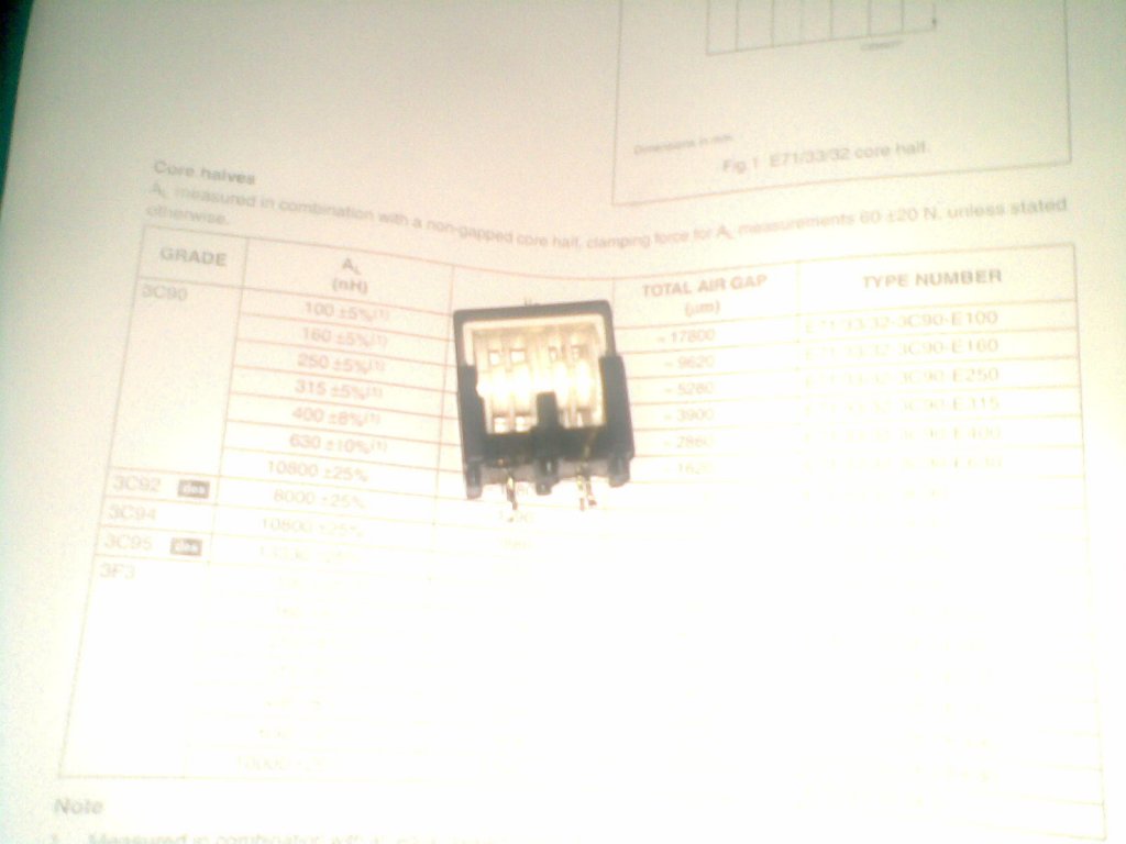

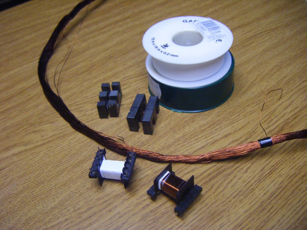

(#) zbartalos hozzászólása Okt 1, 2011 /
Sziasztok. Találtam egy magot szerintetek jó lesz ez a maci meghajtó trafójának? Nem légréses.
(#) dara válasza zbartalos hozzászólására (») Okt 1, 2011 /
Én úgy nézem ez egy zavarszűrő vasa,vagyis porvas ami ide nem jó.Ide ferrit kell.Nincs rossz pc tápod?Abba akad még a sárga fehér áramváltónak is.
(#) lonewolf válasza zbartalos hozzászólására (») Okt 1, 2011 /
jujj! szerintem az nem lesz jo, porvasmag, a foto alapjan az halozati parazita-szuro tekercs volt... keress 3c94-es feritmagot, en arra tekertem a meghajtotrafot.
