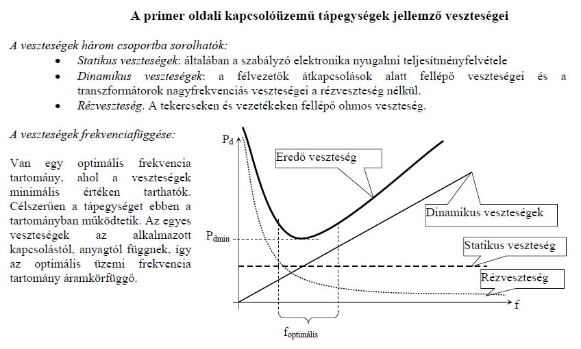

(#) kissadam válasza (Felhasználó 46585) hozzászólására (») Okt 3, 2011 /
Nem szeretnék sokat OFF-olni, értem amit írsz, a válasz sem egészen neked készült, csak a "trafóhoz réz kell nem vas" dologra szerettem volna még reagálni. Azért alkalmazzuk a vasmagot a transzformátorban, mert a vasveszteség állandó, amíg a tekercsveszteség az áram növekedésével négyzetesen nő. I^2*R (I négyzet szer R) szerint alakul a rézvezetőben a veszteség, ezért törekszünk a minél kevesebb rézhuzalra. Nagyfrekvencián jelentősen lecsökkennek a menetszámok, ezáltal a felhasznált réz mennyisége, így jelentősen csökken a rézveszteség. Nyilván az optimális veszteségekre törekszünk. Működő vasmag nélküli transzformátort viszont még sosem láttam, sem 50Hz-set sem nagyfrekvenciásat, amin teljesítményt vittek volna át. (Nem állítom, hogy nem létezhet!)
Találtam egy kis magyarázatot a transzformátoros kapcsolóüzemű tápegységek veszteségeiről.
