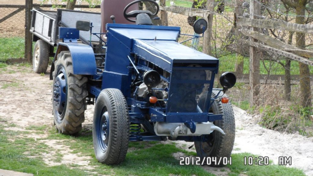

(#) (Felhasználó 46585) válasza erdgab hozzászólására (») Ápr 1, 2012 /
Júúúj... nagyon pöpec! De miért nem kék az ülés?
(#) erdgab válasza (Felhasználó 46585) hozzászólására (») Ápr 1, 2012 /
Elfogyott a festékem.
(#) berobbantam válasza (Felhasználó 46585) hozzászólására (») Ápr 1, 2012 /
Ilyenem nekem is voltMindenkinek nagyon tetszett a környéken csak a jardoknak nemElvileg piros rendszámmal mehet közútra és nekem sokat kelett ott járnom.A magokkal az a bajom,hogy abból próbáloképítkezni ami van.Itt vidéken nem egyszerű dolog hozzájutni ezekhez az alapanyagokhoz.Ha meg vennem kell akkor inkább u magot veszek mert ott több a hely.Holnap körbekuncserálom a tekercselősöket huzalért.Ki szoktam fizetni mindíg alkudozás nélkül amit kérnek mégis mindíg négykézláb jövök ki.De van még egy pár darab ee mag is a tarsolyba.Kb 45-ösek.Most az jutott eszembe kifűrészelem a közepéből a magot és két párat összerakok négyszögtoroidnak.Feltéve ha a keresztmetszet lesz 540 így.Alszok még rá egyetAmúgy a felemás magnak elvileg 225 négyzetmiliméter a magja.Szóval a 3 pár elvileg elég kéne legyen.De ez akkor válik el ha szét tudom szedni és meg tudom mérni a keresztmetszetet.
(#) szabi83 válasza erdgab hozzászólására (») Ápr 1, 2012 /
Öszvér. Jólnézki. Tetszik.
Trabi motor+ váltó, Zsuk-é az első híd?, Barkas az ülés?
Mit tud? :worship:

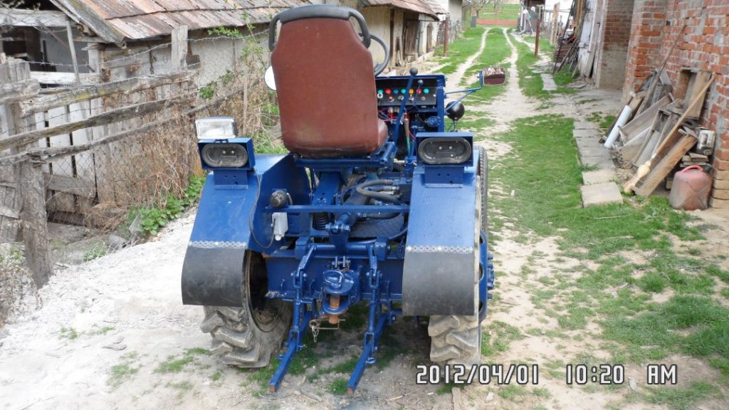

(#) erdgab válasza Temela hozzászólására (») Ápr 2, 2012 /
Csak a közkívánat érdekében és bocsánat a moderátoroktól!
Trabant motor+váltó,valami teherautó váltó (nem szinkron váltó) lehet,hogy Tudor,a hátsó híd Tudoré (az Aró elődje),elöl Skoda 100 híd,a kormánymű is azé.Hátul 20 colos kerekek,elöl 16 colosak.Hidraulika,a szivattyúja busz kormány szervó,hajtása ki-be kapcsolható.Van hozzá kétfejes eke és pótkocsi ,1,8x1,4 méteres,3 oldala le nyitható és van hozzá magasító,melyek a pótkocsi elején vannak elhelyezve,tárolva,a pótkocsi fékje a gépről működtethető,a gépen 4 kerékre ható olajfék és a váltón keresztül szalagfék van .Hogy mit tud?Erős mint egy bivaly.A teljes villamos hálózatát is én+ a fiam készítjük,minden lesz rajt,mint egy személyautón.A tányérsapkások felénk is ráröpülnek az ilyen alkotásokra,mint légy a sz....a,de majd okosan használom.

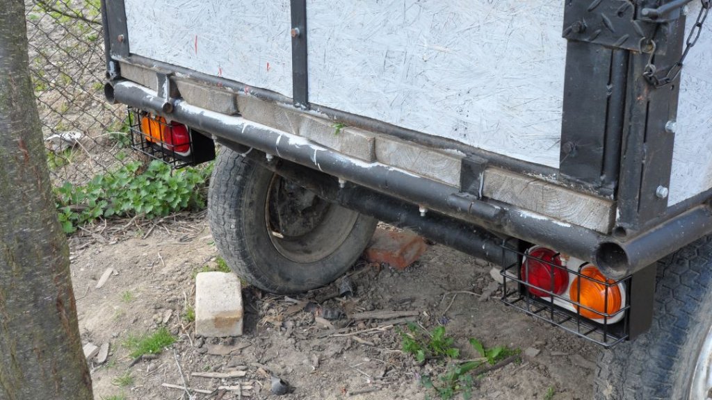

A pótkocsi tengelyét jól hátra tetted.Ez még egy párszor jól fog jönni.Én az enyémmel húztam úgy a kocsit,hogy a két első kerék nem érte a földetGratula hozzá

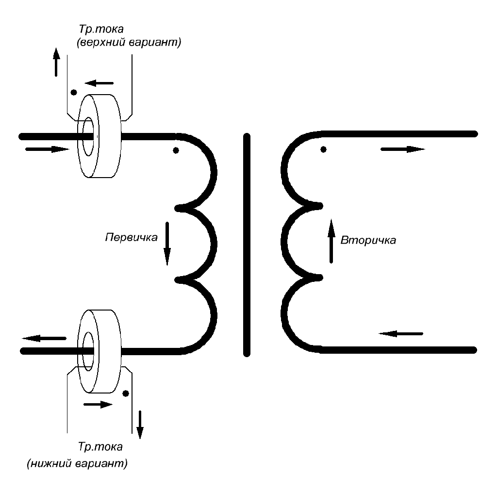

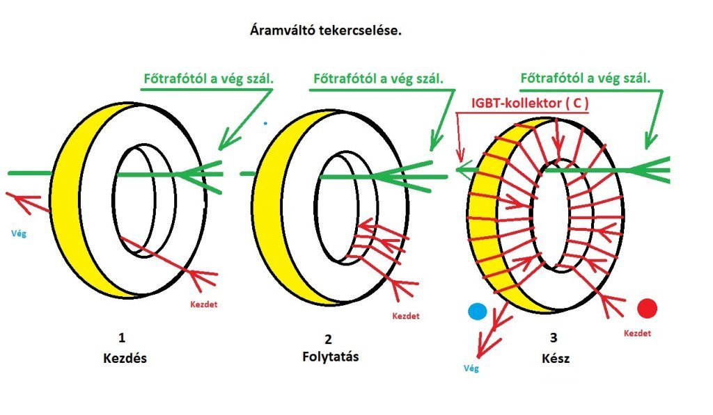

(#) Tubi56 hozzászólása Ápr 4, 2012 /
Az áramváltó tekercselés helyesen melyik a kettő közül?
Jó lenne tisztázni, mert félre érthető azok számára akik most állnak neki az első gépüknek!
A helyes irány az amelyiken orosz felirat van!
