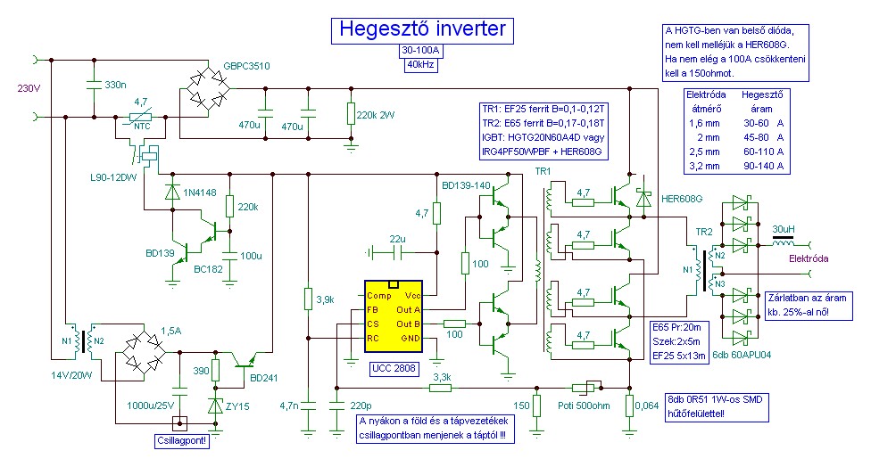

olvasgatom a fórumot, és látom megépitette/ted MACI névre hallgató hegesztőt, nyilvánossá tudná/d tenni a gép nyomtatott áramköri rajzait ?? vagy fenn vannak és keresgessek...? üdv
Igen,rengeteg egyedi nyák rajz van fenn.Mert egyedi.Mindenki a maga igényéhez készített nyákot.Én Pl legalább tiz félét készítettem.A legutobbi,egy Pc táp dobozba kell hogy elférjen.Vágod a méretet?14,5x13.5.

no ez érdekelne, fel tudnád tölteni ezt a PC táp dobozban elférő rajzait ha nem nagy kérés??
Fenn van már a képek között,de azért berakom.
Ja meg nem vagyok teljesen képbe,a teljes hidhoz kell kimeneti fojtó?Mintha úgy emlékeznék hogy nem szükséges.Némelyik gyári félhidasba sem raknak.Ebbe sem terveztem bele,de ha kell,igen szűk lesz a hely.
Kell. Különben nagyon fura dolgokat fog csinálni.
Köszi,akkor csak bele kell préselnem egy fojtót.
En nem tettem, egy teljes hidas rezonansrol van szo. Proba hegeszteseket vegeztem vele, laikuskent azt kell mondjam, hogy eleg jol hegeszt.
Ha rezonáns, akkor máshogy működik, van ilyen is, meg olyan is.
Gee Lee majd megmondja, hogy kell-e bele fojto, O tobbet keszitett.
Elment az írásom a fele fogalmazásnál,ennek utánanézhetne a moderátoroknak.Nem az első alkalom.Na megint.Ez nem rezonáns de teljes híd.Valahol olvastam hogy a teljes hídba nem szükséges kimeneti induktivitás.Van egy pár gyári panelem,félhíd,és nincs benne induktivitás.Javítottam ilyen gépeket,az egyiknek teljesen elment a vezérlése,és raktam bele egy colt vezérlést.A gép működik,de az ív fröcsög,de végzi a dolgát.A gép 180A res,és tudja.Eleinte én is készítettem félhidat minimális fojtóval,5uH,és tudta a 150A.Na jó ez nem fröcsögött.Ennyire számit az a pár uH.Mert akkor a kevés is elég?
Gee Lee egy teljes hidas, hard switch kapcsolást épített. Ez impulzusszélesség moduláció elven működik. A kimeneti fesz. van pwm-ben modulálva. Ebből lesz áram a kimeneten, ebből lesz az ív. Ha nincs fojtó, nagyon hullámos lesz az áram, esetleg olyan nagyon, hogy a tranyók ki is lukadnak...
Egyébként a rajzán ott van a kimeneti fojtó: 30 uH... A Maci ugyanígy működik, csak ott be van korlátozva a kitöltési tényező max 50 %-ra, így az sem megy fojtó nélkül. De már volt róla szó, hogy már kis fojtóval is nagyon fröcsög az ív. Az oka az, hogy mindkét átalakító feszültség kimenetű. A rezonánsakból van olyan, ami áramkimenetű, ezekhez nem kell fojtó. ( cserébe teheted máshova a fojtót, meg használhatsz nagyobb tranyókat, meg kell rezgőköri kondi, stb. Egyik sem fenékig tejfel. )
Kis fojtóval nagyon hullámos az ív árama, ezért fröcsög. De gondolom, ez azért a pálca bevonattól is függ. Egyébként, hobbi szinten ne akarjunk mindent kispórolni... vagy kinai gagyit akarsz csinálni?
Azt nem.Belepréselem a fojtót.
