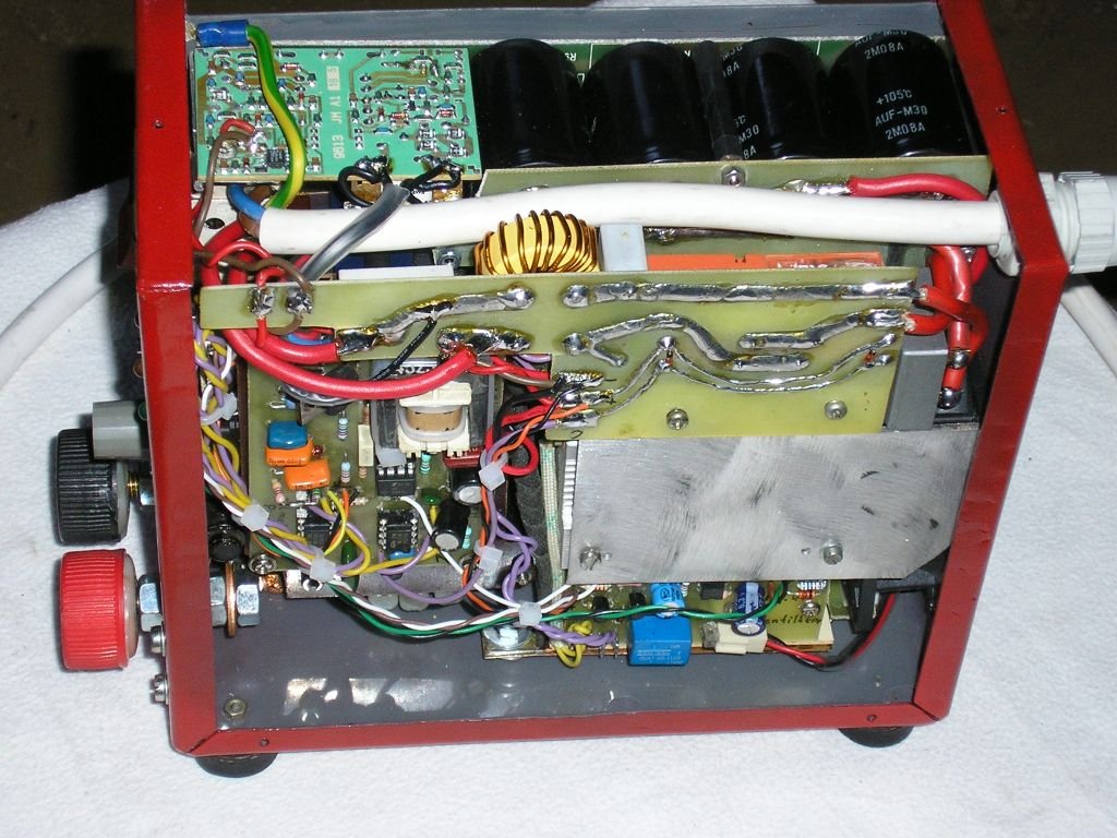

(#) (Felhasználó 46585) válasza dara hozzászólására (») Júl 24, 2012 /
Cipőkanál...
Fojtót lehet úgy is csinálni, hogy több darabból. Ahol hely van a dobozban, aztán sorbakötöd.
(#) dara válasza (Felhasználó 46585) hozzászólására (») Júl 24, 2012 /
Valami ilyesmi fordult meg a fejemben,bár a pc táp doboz eleve kicsi.De benne lesz.Végül is minden belevan tervezve,csak a fojtó nem.
Ha nem fér bele, építsd rá a munkakábelre... hihihi...
Na látod még ez is is megfordult a fejemben,egy csomó a kábelen.Lehet hogy ennél maradok ha nem tudom belepréselni.A venti egyébként is kivül lesz.

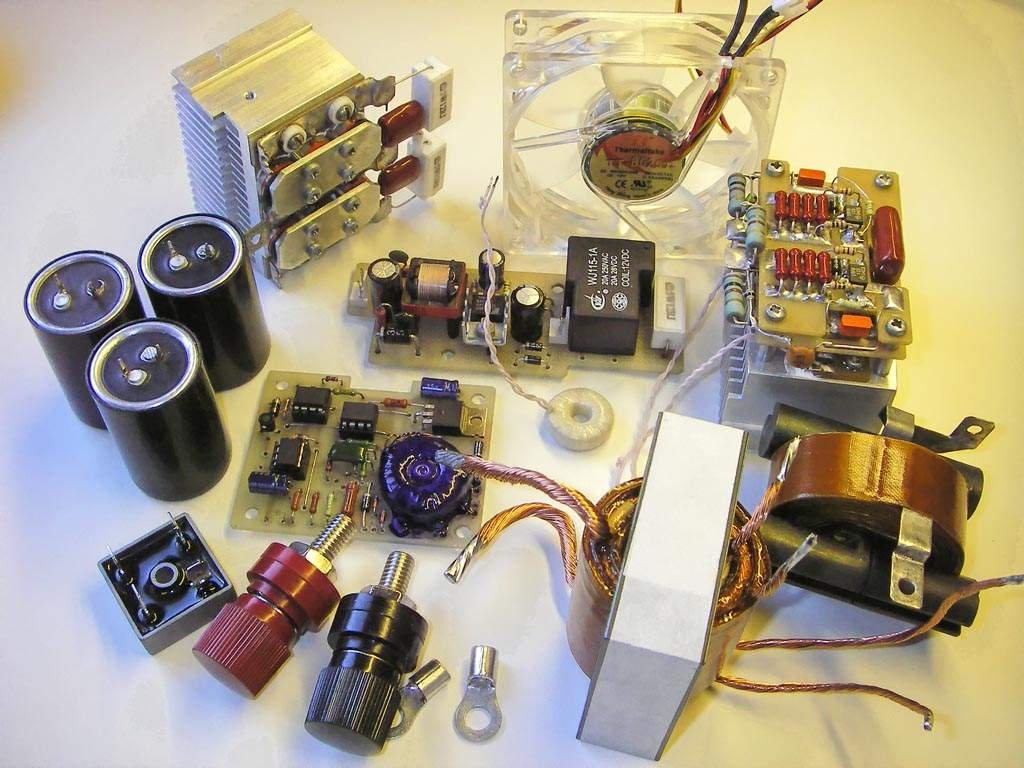

Na ehez a cipőkanál is éppen elég volt.Az enyém ehez képest,még csak 70% a térkitöltésben.Abba a 30ba ha a fojtót bele tudom préselni,akkor jó vagyok.Csináltam én már 15x20x8cm gépet.a mai napig azt használom.Mindenki rá csodálkozik hogy akksitöltóvel akarok hegeszteni.De gondoltam,meg láttam,ebbe a dobozba én is belerakom.
(#) dara válasza dara hozzászólására (») Júl 24, 2012 /
Minél többször nézem a képeket,annál nagyobb elismeréssel adózok a gyártójának.
(#) (Felhasználó 46585) válasza erdgab hozzászólására (») Júl 24, 2012 /
És van értelme ennyire összezsúfolni? A munkakábeleket nem lehet ilyen kicsire összetekerni... Egyébként meg ez akkor lenne jó, ha a gép, meg a kábel ( meg az egyébb tartozékok ) beférnének egy ilyen diplomatatáska szerű műanyag kofferba, mint a kinai fúrókalapácsok, meg egyebek. Akkor könnyű eltenni, hordozni, stb.
( Ez a miniatürizálás olyan, mint amikor csináltam 3 cm-es csővel szkópot. Tenyérben elfér, használható, de azért nem az igazi... )
Ez így igaz,de feszegessük a határokat.Hobbiszinten.Meg a rá csodálkozók el ismerése.Meg ha mi ennyire össze tudjuk zsugorítani,a gyártó fele méretben meg tudná csinálni,Láttam olyan gépet,amiben elveszett a panel,40x20x20 volt a külső mérete,180A,és én tiz ugyan olyan panelt bele tudtam volna tenni.Vagy is tizedébe meg tudta volna csinálni,de lehet a vevő meg úgy van,ilyen kis gép,ez nem lehet jó.Ezért a gyártók a legnagyobb dobozba építik a gépeiket,miután a paneleik mérete egyre zsugorodik.

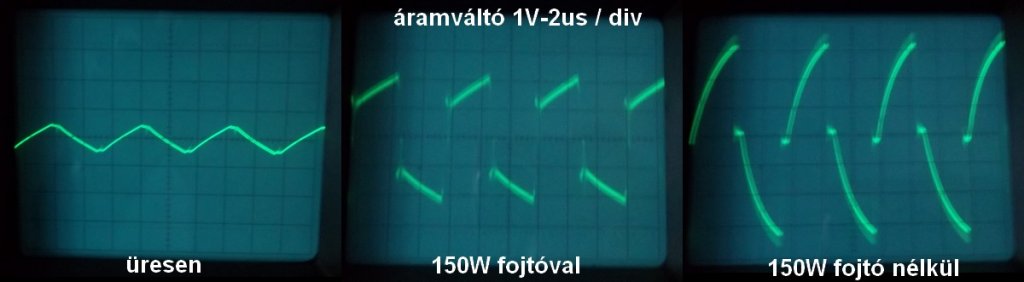

(#) (Felhasználó 46585) válasza natoz hozzászólására (») Júl 25, 2012 / 1
A trafó szekunderéből valami négyszögjelféle jön ki. Ha azt nézzük, hogy az ív egy konstans feszültség, ( legyen az, ha másképp nem, akkor műterheléssel kell mérni ) akkor a fojtóra a két feszültség különbsége fog jutni. Tehát ezt a különbséget látod a szkópon. De ha műterheléssel mérsz, akkor a műterhelés feszültségét nézd szkóppal. Kezd kis áramnál, mondjuk 30 A, ekkor fűrészszerű feszültséget látsz. Növeld az áramot ( ha kell, akkor csökkentsd a műterhelés ohmos ellenállását ) a fűrészszerűségnek meg kell maradnia a névleges áramig. Ha telíteni kezd a fojtó, akkor azt fogod látni, hogy a fesz a műterhelésen kezd hirtelen felkanyarodni, vagyis a fojtó vasmagja betelít. Ezzel óvatosan, mert ha hirtelen és nagyon nő a fesz, az azt jelenti, hogy az áram is ugyanezt teszi. És ugye a tranyók kapcsolgatják ezt az áramot a primer oldalon. Ha látod, hogy a lineáris emelkedése a fesznek átmegy ilyen parabolikus, gyors emelkedésbe, akkor állj meg, tekerj le a menetekből. Új mérés, ugyanígy. Egész addig tekerj le a menetekből, amíg még jó meleg állapotban sem kunkorodik fel a fesz a műterhelésen. Lehet, hogy ilyenkor már nagyon kicsi az induktivitás, ( de a méret sem nagy... ) ekkor tegyél be ilyen fojtót kettőt, hármat sorosan. ( Igazából itt jön ki az előnye a teljes hídnak, kisebb fojtó kell, meg itt jönne ki, ha nagyobb lehetne a frekvencia. Persze, akkor a fojtó vasmagja is melegedhet, szóval ez nem annyira egyszerű, kisérletezni kell.

(#) Ge Lee válasza natoz hozzászólására (») Júl 26, 2012 / 1
Ha az áramot is tudod figyelni, hasonlóan néz majd ki. A középső a fojtós, a jobb oldali a fojtó nélküli állapot. A betelített fojtós is olyan, mert akkor majdnem olyan mintha ott sem lenne.

(#) (Felhasználó 46585) válasza Ge Lee hozzászólására (») Júl 26, 2012 /
Szépek az ábrák. Az utolsó képen látszik, hogy elég nagy szórás van a körben. Meg az is látszik, hogy jó nagy puffer van benne, alig látszik az áramban a 100Hz-es összetevő.
A betelítés esetében úgy fog kinézni az áram, mint a középső képen, némi különbséggel. Amikor bekapcsolás van, akkor a vas mágneseződik visszafelé ( jön ki az ellnekező irányú telítésből ) tehát nemcsak azért van induktivitása, mert van rajta tekercs, hanem mert a vas is dolgozik. Tehát a félperióódus elején ugyanaz a kép. Az áram a nagatív tartományból ugrik egyet a pozitív felé, majd az induktivtás, meg a feszültség által meghatározott meredekséggel nő. Ha ez elég hosszú ideje fennáll, akkor a vas elkezd betelíteni. Ekkor csökken az induktivitás és a meredekség elkezd nőni. De nem olyan e-adosan, mint a harmadik képen van, hanem pont fordítva, erre írtam, hogy olyan parabolaszerűen, tehát pont fordítva görbül. Ez elég veszélyes, mert nagyon kicsi idő alatt már nagyon nagyot tud változni az áram. A végeredmény az, hogy az áramot a körben levő ohmos ellenállások határozzák meg. Ugye, ha nincs benne ohm ( mondjuk rövidre van zárva a kimenet ) akkor ez egy baromi nagy áram is lehet. Elvileg, talán, rendes ohmos ellenállással ez nem lenne olyan nagy áram, ( tehát, ha nem zárjuk rövidre ) de a kimeneti feszültség hullámosságába ez mindenképpen belelátszik, feltéve, ha van kondi a kimeneten. Hegesztőnél meg ettől fog fröcsögni az ív. ( gondolom én ) Egyébként, ha a telítés határára van állítva az áram, akkor nagyon jól lehet nézegetni, hogyha egy kicsit megnöveljük a frekit, akkor ugye csökken a fojtóra jutó fesz-idő terület, vagyis rövidebb ideig van mágnesezve ( kisebb lesz benne a fluxus, így az indukció is ) akkor az áram visszamegy a lineáris emelkedő szakaszba. Azért nem célszerű teljesen a határra állítani, mert a vasaknak a melegedéssel csökken a telítési indukciójuk. Tehát nehogy az legyen, hogy 10 perc után már telít a vas.

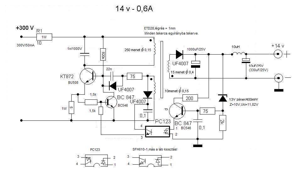

(#) berobbantam hozzászólása Júl 26, 2012 /
Helló Mindenkinek.
Nos ez a segédtáp csak nem akar nekem összejönni.A kimeneten lévő induktivitás nem pont 10 uh az tuti.Egy bontott rezgőtápból való.A bu nem 508-as hanem 902-es de amennyit én értek hozzá az is jó bele.A trafó ei 28-as magon van 1 mili légréssel.A tekercsvégek tuti jók.A bibi csak az,hogy nem akar működni.Az összes félvezetőt kimértem tranzisztorok újak.Ha bedugom rögtön elszáll a 10 ohmos ellenállás.Amit megfigyeltem,hogy bedugáskor pattan egyet a dugvilla,szóval elég nagy áramlöketet vesz föl.Valószínű ez öli meg a 10 ohmot.Az nem lehet baj,hogy a bemeneten nincs folytó?Amit eddig bontottam rezgőtápot mindben volt bemeneti folytó.A maci kapcsolásában is a folytó után van kötve a segédtáp.Igazából csak agyilag foglalkoztat a dolog.Ha nem jön össze marad a medvében a hagyományos trafós táp.De azért jó lenne ha sikerülne ezt is összehoznom
(#) erdgab válasza berobbantam hozzászólására (») Júl 26, 2012 /
Milyen menküt adsz a bemenetre?Mert a rajzon nincs rajt,de előtte egyenirányító és egy kondi is van,a bemeneti szűrő nem fontos a működés szempontjából.

(#) berobbantam válasza erdgab hozzászólására (») Júl 26, 2012 /
A kpcsolási rajzon nincs rajta de a nyákterven igen.Szóval 230 volt váltó a bemeneten 4 db 1n4007 -el egyenirányítva és most egy 68 mikró 400 voltos kondival pufferelve.Már vagy 3 szor átnéztem a kapcsolási rajzot és a nyáktervet de nem találok benne hibát.Ezért nem értem mért pukkan el a 10 ohm.Végső gondolatom az volt mivel nincs folytó ezért túl nagy impulzussal indul a táp ami megöli a 2 wattos ellenállást.
