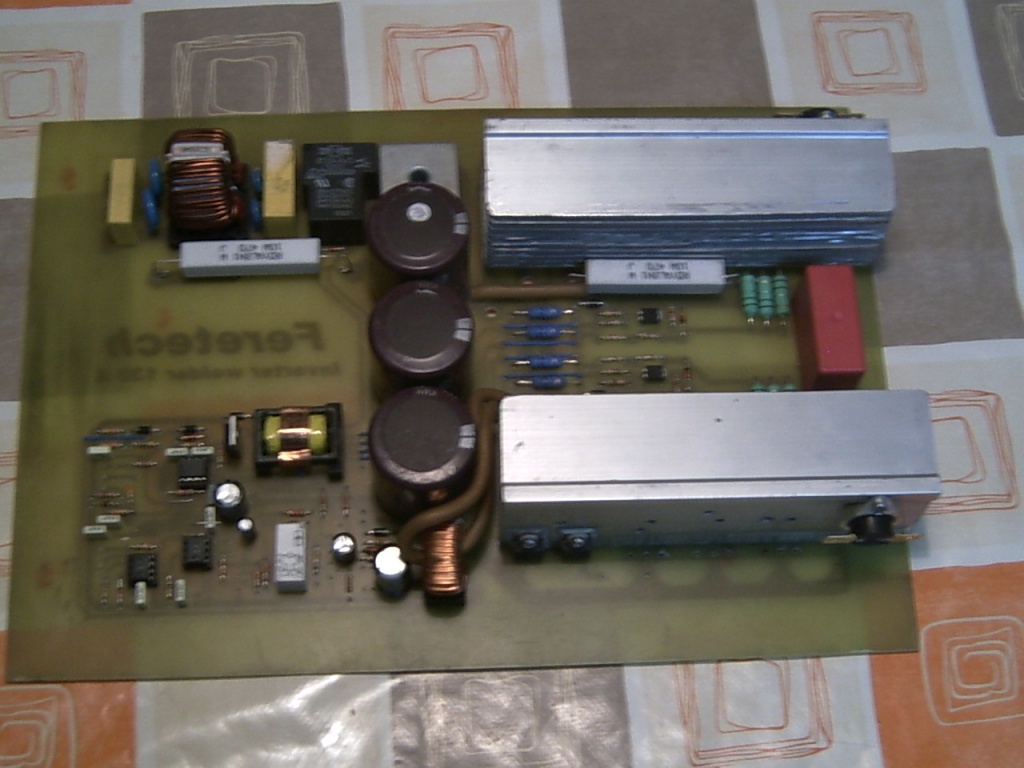

Valóban hiányoznak a kimeneti fojtók, merthogy kettőnek kellene lenni belőle, mivel dupla tekercselésű a három főtrafó szekundere, dupla egyenirányítással. Azért is tettem fel az eredeti manualját, hogy lehessen összehasonlítani a képek alapján. Az rendesen annyit tud, amit ráírtak. Ott a legnagyobb gép is csak 200 amperes. Egyébként meg tényleg szomorú, hogy ilyet engednek.

(#) Phile80 válasza hg6dab hozzászólására (») Jan 19, 2013 /
Leglább 6 különböző nevű gépet láttam már aminek ez a belseje. Úgy megy ez, hogy kínában van két nagy hegesztőgép gyártó cég, akik legyártják az összes hegesztőgépet a világnak. A kereskedő cégeknek (akár több száz), akik egy irodából intéznek mindent, nem is látják azokat a készülékeket amiket eladnak. A gyár felveszi a megrendeléseket és megkérdezi a kereskedő céget hogy milyen színe legyen a gépeknek és mi legyen rájuk írva. Vannak lehetőségek, hogy milyen formájú dobozba kerüljenek. A gyárat nem érdekli semmi, bármit ráír amit a kereskedő cég kér csak ezres nagyságrendű legyen a rendelés. Innentől kezdve a kereskedő cégen múlik hogy mekkorát fog hazudni.
Eleinte ezekbe a típusokba raktak fojtótekercseket, akkoriban megbízhatóbbak voltak, de ma már azt is kispórolják belőlük. Az ugyanilyen felépítésű TIG gépekben van. Mostanában a komolyabb cégek sem tesznek az olcsóbb gépeikbe fojtótekercseket. Picit jobban fröcsköl, de attól még jól hegeszt.
A 16db MOSFET-es verzióból simán ki lehet hozni 220A-t. Sokszor nekem kell beállítani a maximális áramot, mert az áramkorlát beállító potmétert csak beleforrasztják, de nem állítják be. Létezik 160, 180, 200, 220, 250A-es gép, de ezek két típusú gépek, csak az áramkorlátjuk van máshogy beállítva, vagy sehogy nincs. 160-180-ig 12db MOSFET, felette pedig 16db.
A képeden egy 12db MOSFET-es verzio van, amiből 180A-t lehet kihozni biztonságosan.
