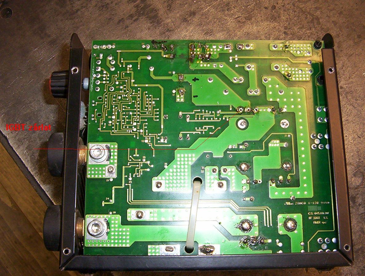

(#) apeape hozzászólása Feb 3, 2013 /
Urak !
Segítséget szeretnék kérni. A kollégám trafója látható a képeken ,aminek nincs rajza és nem működik.
Én már egyszer javítottam, akkor a második képen jelzett diódát cseréltem és a 68 ohmos ellenállást, aminek a hűtésben volt szerepe.
Kb. egy évet működött és újból kinyiffant . Sajnos elkövettem egy hibát , levettem e jelzett hűtőtönköt és bekapcsoltam , ekkor nálam füstölt el az IGBT. Azt már biztosan pótolni kell.
A 12 volt amit 7812 kocka táp állít elő az rendben van.
A tönköt azért vettem le, hogy megnézem az IGBT típusát, csak elfelejtettem visszatenni, bár nem volt a munkakábel rátéve, de így is eldurrant.
Most szkópom nincs és őszintén szólva gyakorlatom sincs. Van aki vágja a témát és megnézné és meg tudná javítani, amit kifizetnénk . Amennyiben gazdaságosan javítható.
Azt hiszem 90 ampert tud 15% munka és pihenés aránnyal.
(#) Ge Lee válasza apeape hozzászólására (») Feb 3, 2013 /
Nem méretezték túl az biztos... A hálózat felől 6A körüli diódák, 1db kondi, E55 méretű trafó, a fojtó meg nem is fojtó. Lesz majd nekem is egy hasonló, de az csak 65A-t fog tudni, és azt is csak nagyon rövid időre.
(#) lacza89 válasza apeape hozzászólására (») Feb 3, 2013 /
Ugyan ilyen típusú hegesztőgép volt a legelső amit vásároltunk, nagyjából ismerem a kapcsolást. Nálam folyton megszakadt a hegesztőív még 2-es pálcával is, későbbiekben ki lett dobva a teljes panel, és került bele egy saját gyártású, ugyanolyan gép. A régi panel még megvan valahol.
Nagy hibája a gépnek a kimeneti dióda, amit cseréltél is, egy személyben irányítja egyen a kimenő áramot, nem csoda hogy nem bírja. Nézd meg, nem-e az ment ki megint, a hűtőborda tetejére csavarozva nem épp a legjobb megoldás. Vissza kellene tenni a helyére. Másodsorban, ha a 12V tápfesz megvan, multiméterrel 5-5,5V-ot kell mérned az uc3845 kimenetén (azt hiszem 6-os láb). Ha ez is rendben van, akkor a vezérlés valószínűleg megy. A fetmeghajtás a barna trafón keresztül megy, a szekundereken van 1-1 tranyó, meg pár dióda, ha jól emlékszem, azokat multival tudod ellenőrizni. Az igbt akkor cserés, a mellette lévő lemágnesező diódákat is ellenőriz, hogy jók-e. Ha a félvezetők jók és vezérlést is kap, mennie kell, túl sok minden nincs benne.
90A mese habbal, de ebbe ne menjünk bele.
