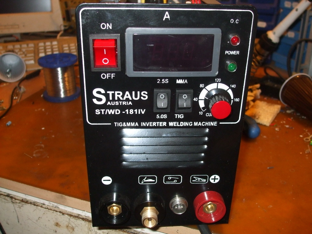

Üdv mindenkinek
Ma kértem kölcsönbe egy invertert, mert szükségem lesz rá.
Ez egy STRAUS márkájú, szerintem kínai holmi, de a 36 000Ft-os ára kedvező. Egy hasonló gép már került fel a fórumra, ha jól láttam.
Akitől kértem ő saválló hegesztésére használja és nagyon meg van vele elégedve.
Volt módomba belepillantani, és készítettem képeket is, ahogy elnézem nincs kispórolva belőle az anyag.
Mi a véleményetek erről a gépről, én majd csak holnap próbálnám ki.
Viszont az elején van két kis fekete kapcsoló azoknak a funkcióival nem vagyok tisztába, esetleg valaki elmondaná melyik mire jó?
(#) zoz11 válasza zoz11 hozzászólására (») Máj 11, 2013 /
Képek
(#) mpisti válasza zoz11 hozzászólására (») Máj 11, 2013 /
A baloldali a gázszelep kikapcsolási idejét állítja be a pisztolygomb felengedése után, a jobboldali az pedig az üzemmódválasztó gomb.
MMA = elektródás hegesztés
TIG = AWI hegesztés
Egyébként a gép tényleg jó az árához képest, a nagyfrekis gyújtása pedig egyenesen kiváló.
Persze az általam leírtak egy 180A-es gép javításakor szerzett tapasztalatokat tükrözik.

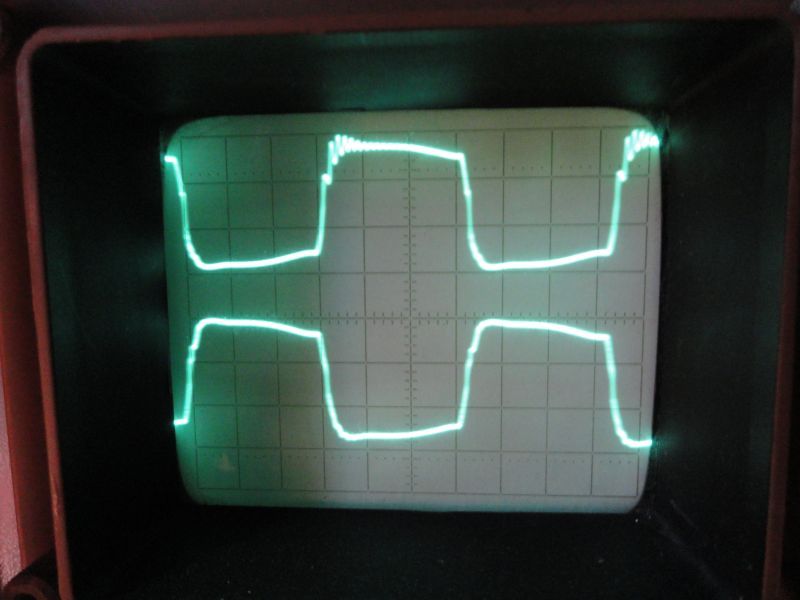

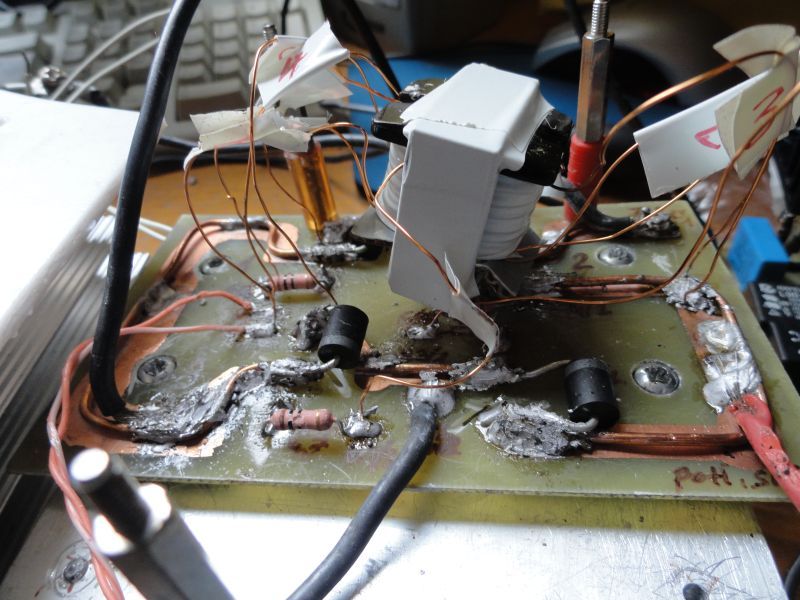

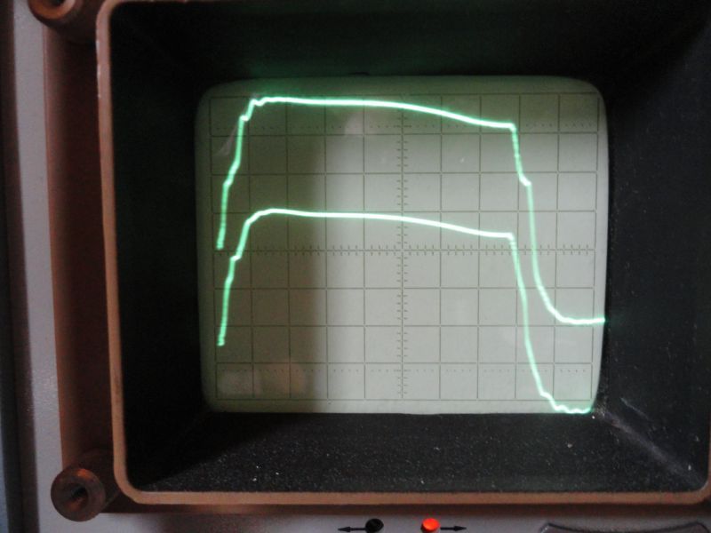

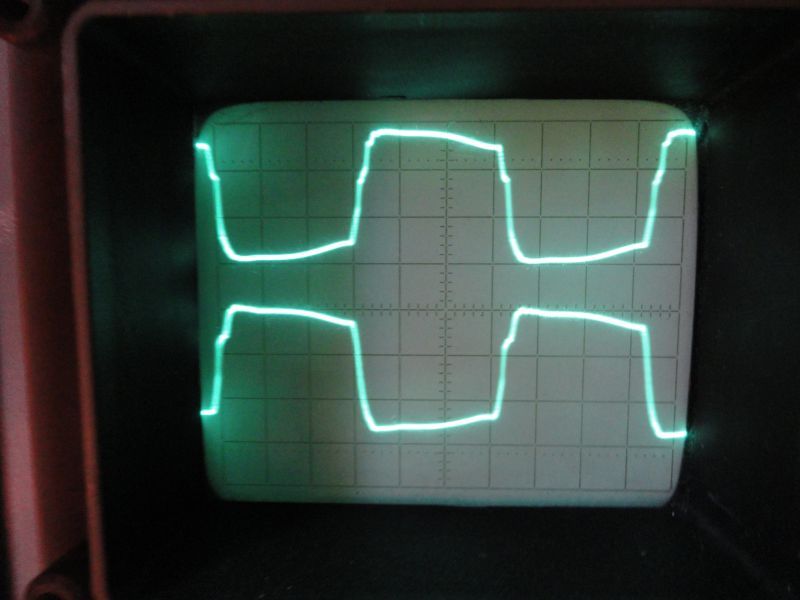

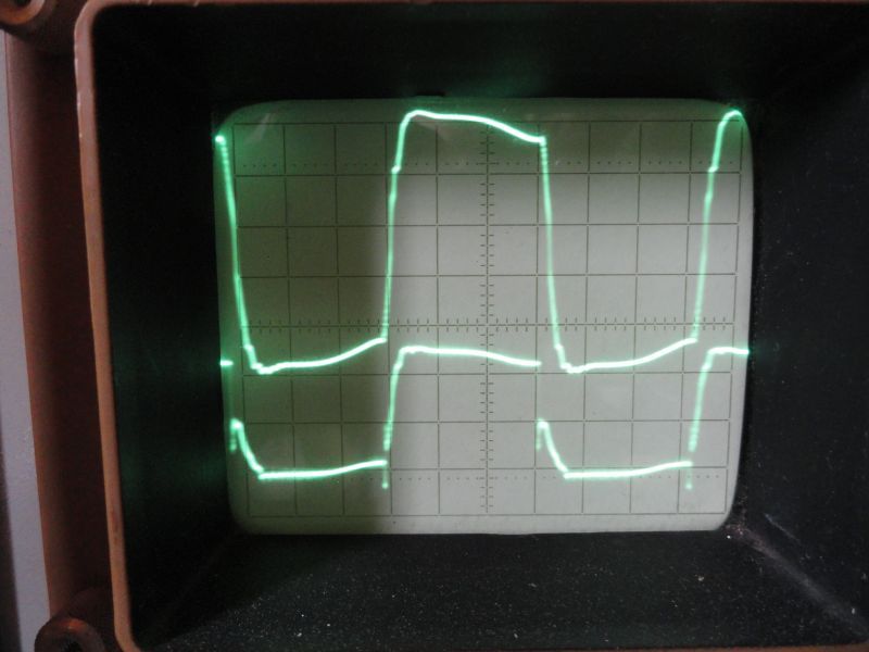

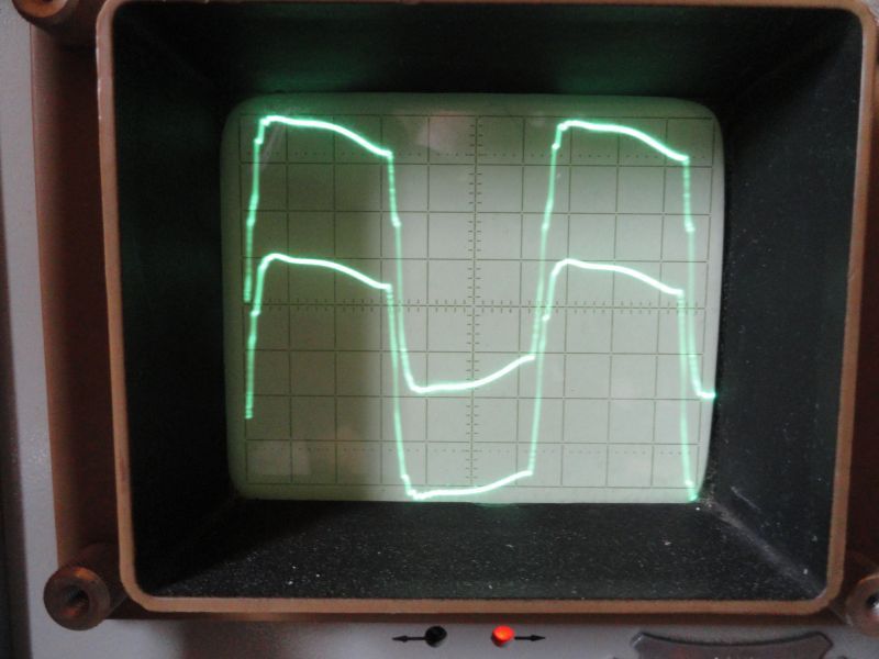

Még mindig a teljes hidas géppel szórakozok. Próbáltam több gate meghajtó trafót és több fajta IGBT-t is. A problémám (most), hogy ha nézem a jelalakokat az IGBT gate oldalán az ellenállás után 3 db egyforma, a negyediken nagy brumm látszik (csak a meghajtás 12 V-os feszültsége van rajata). A másik, hogy ugyan az 5 tekercs menetszáma egyforma, a gate meghajtások feszültsége lényegesen magasabb, mint a primeré (12 V primer, kb. 20 V szekunder).
A szkóp ábrák 5 V/div állásban mutatják a feszültséget, a frekvencia 64 kHz.
(#) voodoo válasza Madand51 hozzászólására (») Máj 12, 2013 /
Sajnos rosszul van bekötve a gate trafód. Milyen fajta? A gate trafó szekunder menetei egy sorban, vagy sorról sorra külön új szigetelő rétegen fekszenek a csévére? (mert ez okozhatja, a megnövekedett feszültséget és a kiugrásokat).
Jobb lenne, pl toroidot használnál. Akár egy bontott autós erősítő konverterjéből kiszedve a mag tökéletes erre a fealdatra.
(#) Madand51 válasza voodoo hozzászólására (») Máj 12, 2013 /
Többet is próbáltam, toroidot is. Mindegyiknél az volt a tapasztalat, hogy a szekunderek magasabb feszültségűek voltak mint a primer - pedig 5 db szigetelt vezeték volt összetekerve. A mostani egy E-I magon van 5 sorban külön szigetelve.
Ha megcserélem a vezetékeket (pl. a 1 és 2 között) akkor is az 1-nél marad a brumm.
Mutass légyszives egy nyákrajzot a gate meghajtóról és környékéről, és azt is hogyan, milyen sorrend szerint kötöd be a trafót. (tehát az ábra szemléltesse az irányokat is)
Javaslat:
-először csak simán a trafót kösd be tehát ne legyen beépítve (a megfelelő kivezetéseket persze kösd össze, hogy imitálja a hidat) és mérj úgy. Ha itt minden smakkol, majd csak utánna helyezd vissza be a nyákba.

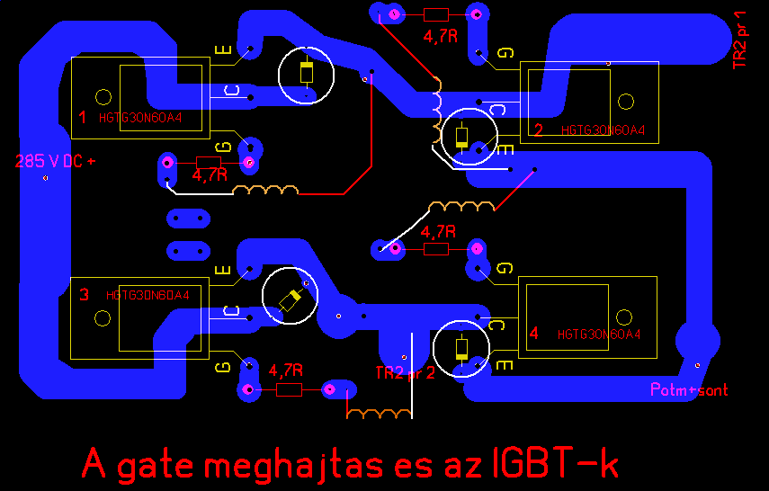

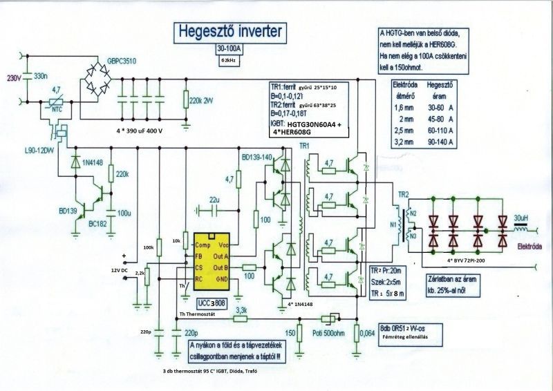

Itt vannak:
Gate panel, kapcsolási rajz, panel a valóságban. A trafó nincs beépítve csak ideiglenesen összekötve.
(#) Ricsi89 válasza Madand51 hozzászólására (») Máj 12, 2013 /
Ha jól tudom a trafót a lehető legrövidebb vezetékkel kellene bekötni.
(#) dara válasza Ricsi89 hozzászólására (») Máj 12, 2013 /
Én kötöttem be 8-10cm-re szálanként,még is jó volt.Itt a kezdet végek nincsenek jól bekötve.
Amíg a gate trafó 4db szekunder tekercsei nem így -tehát pl piros kezdet, fehér vég- és a bekarikázott Schottkyk nem lesznek megfordítva, addig nem is fog megfelelően működni.
A diódák természetesen fordítva vannak bekötve (csak a nyákterven fordult meg, nem vettem észre). A tekercsek pont fordítva vannak bekötve (fehér a kezdet és piros a vég), de ez szerintem mindegy. A szkóp képeken is látszik, hogy az 1-4 gate és a 2-3 gate ami egyforma, egymáshoz képest fordított. Engem az 1-esen látható brumm ami zavar (mert a többinél nincs), illetve a feszültség különbség a primer és a szekunderek között.
(#) dara válasza Madand51 hozzászólására (») Máj 12, 2013 /
Kipróbáltad.most ez a jelenség befolyásolja a működést?Mert szerintem nem zavarja.Ha meg zavar,csinálj neki egy korrekt meghajtást.Nekem működik úgy is hogy nagyon ronda a jel,még sincs semmi gond a működéssel.Csökkentett táp,áramszabályzás ellenörzése után soros égő majd a 230V,és hegesztünk vele.Nekem így működik.
(#) voodoo válasza Madand51 hozzászólására (») Máj 13, 2013 /
Amint látom nincs semmi gond a IGBT-k nyitás-zárásával, és megfelelő feszültségek (tehát 1-3 és 2-4 között 2x-es amplitudójú jel található 1-2/3-4 között=0 ) akkor megfelelő a meghajtó még így is ha pici maszat látszódik a jelnél attól még elketyeg az. Ahogy dara kolléga mondja próbáld ki sorba kötött égővel a bizti helyén mit produkál.
Ha a kimeneten a kívánt feszültség megjelenik, kondik feltöltődnek, égő elalszik (kb 2 sec ) utánna szerintem nem lesz gond.
A hozzászólás módosítva: Máj 13, 2013
(#) Ge Lee válasza Madand51 hozzászólására (») Máj 13, 2013 /
Az a ronda jel adódhat abból is hogy máshova tetted méréskor a szkóp földjét. A szekunder feszültségekkel pedig ránézésre nincs gond, a régebbi képeken mindenhol 25-30Vpp körüli jel van, annyinak is kell lenni.

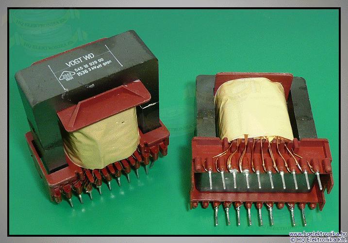

A kisebbik hegesztőt "BOCS"-nevezetűt ami 100A-es, azt próbálnám meg elkészíteni, trafóját kísérelném meg az alábbi képen feltüntetett vassal kiváltani.
Igaz kisebb az ajánlottnál egy ITT tévéből bontottam, volna egy másik tévé is ugyanez a típús de azt még nem bontottam meg, reményeim szerint ugyanaz a vas lesz benne.
Szóval a következő lenne érdekfeszítő számomra mekkora teljesítmény vihető át ezeken a vasakon, esetleg 2 darabbal érdemes lenne e megkísérelni az összerakást?
Méretei: teljes szélesség 54,5mm, vastagsága 20,5mm, belső méret 17mm
tehát a tekercselt rész 17X20,5=348,5mm2
(#) Jóska84 válasza Jóska84 hozzászólására (») Máj 15, 2013 /
Jaj elnézést de lehagytam hogy a kiváltani kívánt vas ETD59-es ami ha jól tudom 368mm2-es
(#) Ge Lee válasza Jóska84 hozzászólására (») Máj 15, 2013 /
Kettő egymás mellé rakva biztos elég lesz, az 1db az necces. A másik probléma hogy ezekbe van kb. 1,8mm légrés. Arra már nem emlékszem hogy az E mindkét középső szára rövidebb-e vagy csak az egyik. Ha mindkettő akkor halott ügy.
(#) Jóska84 válasza Ge Lee hozzászólására (») Máj 15, 2013 /
Köszi a választ
Majd meg kukkantom ha sikerül szét operálnom őket, de nemigazán boldogulok velük, nagyon össze van cuppantva a szmötyivel amivel ragasztották, összetörni meg nem akarom
Bár a holnapi bontásig úgysem tudok sokat tenni, előbb még megakarok bizonyosodni a másik vasat illetően is
Remélem nem pont annál a darabnál váltottak trafóvasat a gyárban
Egyébként a légréssel elmenne a 2 darab ha csak egy oldalon van leszedve, vagy abban az esetben 4 trafóbol kellene összeválogatni a vasakat légrés nélkülire?
Bocs a sok kérdésért csak tapasztalatlan vagyok e téren
Mindenképpen úgy kell összeválogatni őket, hogy légrés nélküli legyen. A szétszedésre elég kevés esély van, mert valami műgyanta szerű trutyival van összerakva. Oldószerek nem oldják, és a meleg sem árt neki.
Nincsenek most előttem adatok, az E55-ös maggal kellene összehasonlítani az rövid munkákra elég volt, de jobb inkább egy nagyobb magra tekerni, hogy ne legyen folyamatosan tűzforró a huzal.

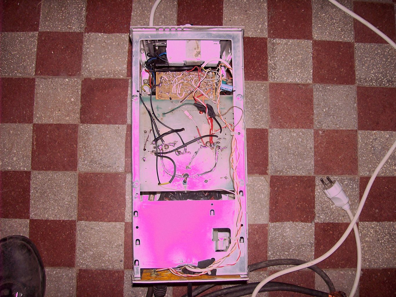

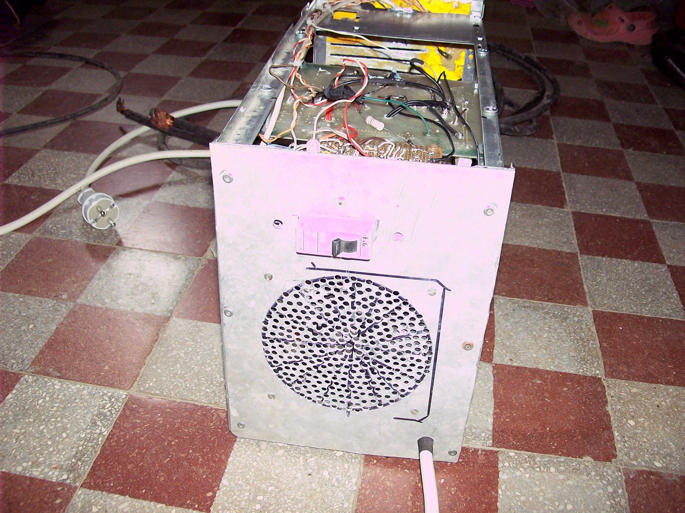

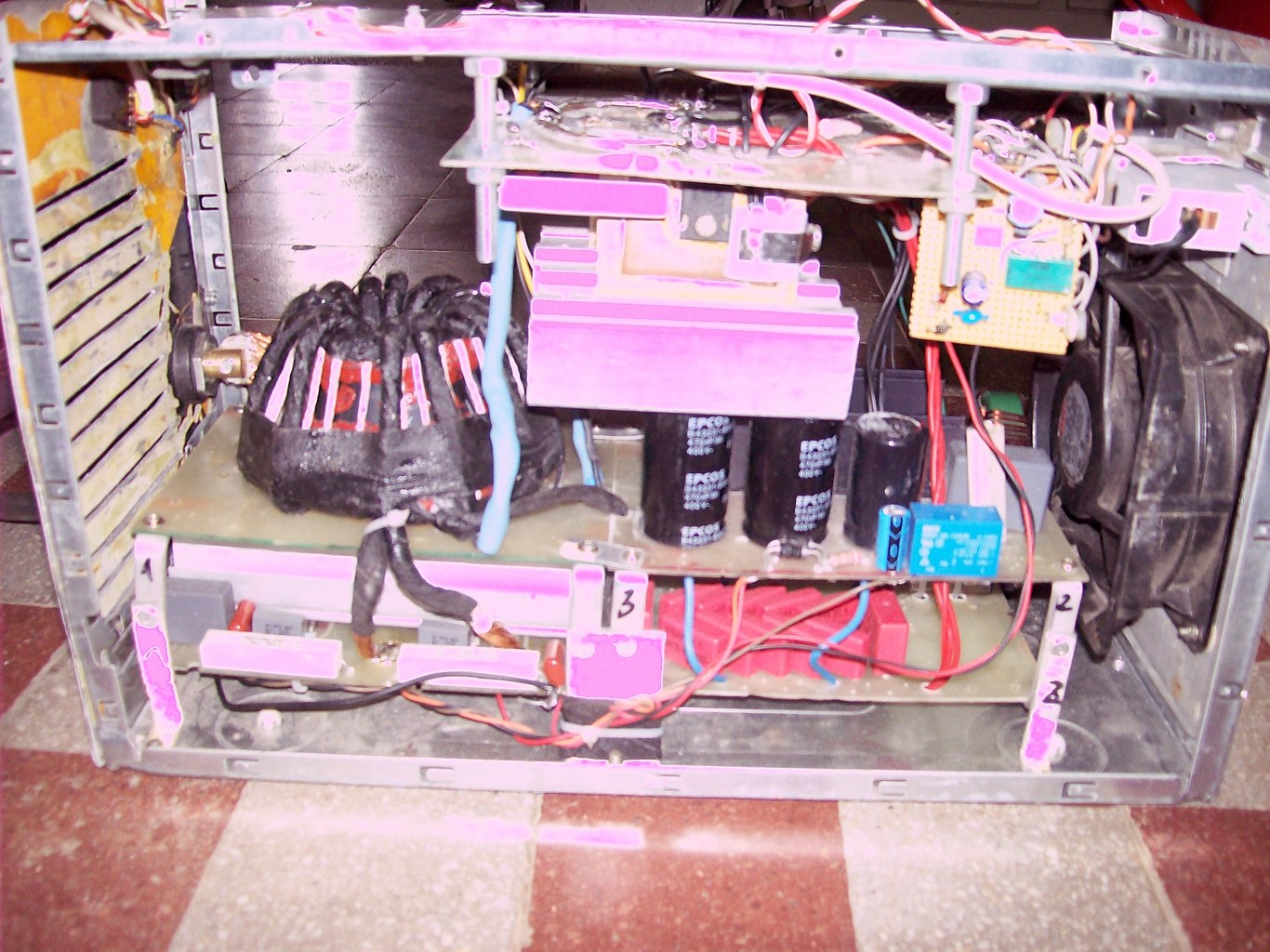

Össze raktam a tl494 félhidas gépet.
Raktam bele letapadás gátlót itteni maci rajz szerint csak relés megoldással Vref és a dtc közé 125 ohm zár , hőkapcsolót.
Elméletem szerint 40-120 amper közt tudom szabályozni, az ív erőssége és az anyag vastagságából ítélve ,nincs mivel meg mérjem az áramot.
K.b. 40 szál elektródát kísérleteztem el eddig semmi sem füstölt el (kivéve a fényképezőm szeme begymulatt ) szerintem tökéletesen üzemel.
(#) staci123 válasza csinga hozzászólására (») Máj 16, 2013 /
Gratula! Nekem tetszik!
(#) (Felhasználó 46585) válasza csinga hozzászólására (») Máj 16, 2013 /
Leszedted a tv képcső nyakáról az eltérítőtekercset és abból a ferritből lett a főtrafó?
(#) csinga válasza (Felhasználó 46585) hozzászólására (») Máj 16, 2013 /
Igen.
