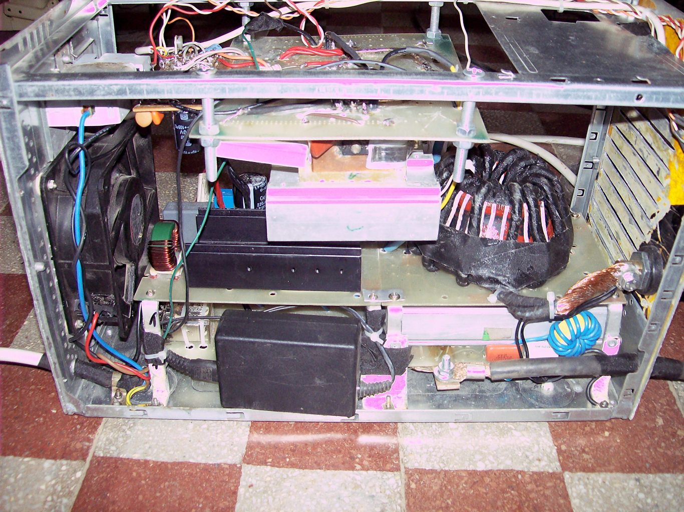

Össze raktam a tl494 félhidas gépet.
Raktam bele letapadás gátlót itteni maci rajz szerint csak relés megoldással Vref és a dtc közé 125 ohm zár , hőkapcsolót. Elméletem szerint 40-120 amper közt tudom szabályozni, az ív erőssége és az anyag vastagságából ítélve ,nincs mivel meg mérjem az áramot. K.b. 40 szál elektródát kísérleteztem el eddig semmi sem füstölt el (kivéve a fényképezőm szeme begymulatt ) szerintem tökéletesen üzemel.
Leszedted a tv képcső nyakáról az eltérítőtekercset és abból a ferritből lett a főtrafó?
