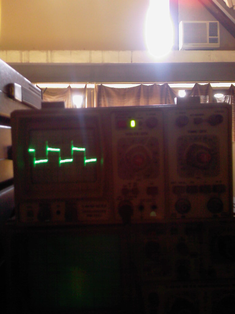

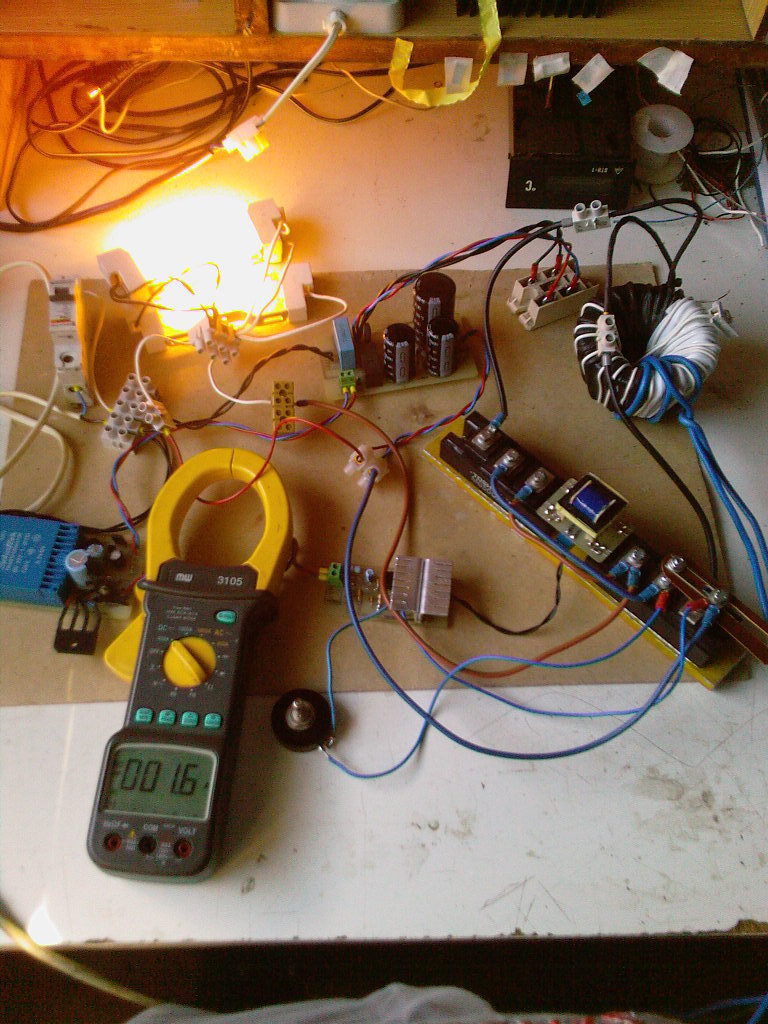

Sziasztok. Elkészítettem Ge Lee fórumtárs egész hidas inverterét, legalábbis annak deszkamodelljét. Egyelőre még nincs szekunder egyenirányítás se normális hűtőborda stb. A főtrafó képcső ferrit 5.3066cm2 primer=22menet szekunder=5.5menet (80V). Gate trafó 0.49cm2 EI ferrit légrés nélküli 5X22 menet soronként szigetelve, a primer a harmadik tehát közrefogja a 2-2 szekunder, a lehető legszorosabb csatolásra törekedtem. Egyenlőre 40V-ról illetve 230V-nál sorba kötött reflektor izzókkal próbáltam. Úgy tűnik jól működik, de azért lenne néhány kérdésem. Terhelés nélkül 1.6A vesz fel amit kicsit sokallok. A szekundert 60W-os izzóval terhelve is 161V adódik (a primert növelni kellene?) sajnos nincs analóg műszerem lehet, hogy becsap a digitális műszer. Alább felraktam néhány mobillal készült képet, a szekunder jelalakját ami hasonlít a négyszög jelhez. Az igbt-k jele teljesen egyforma nem tudom jó-e a jel formája. Az áramszabályozás szépen működik, a szekundert rövidre zárva 20A-80A-ig lehet beállítani (a primer körben 3db párhuzamosan kapcsolt reflektor izzó van). A főtrafó hőmérséklete enyhén langyos. A kérdésem, beköthetem-e a 230V-ba soros izzók nélkül? Esetleg kellene még variálni a primer menetszámmal, gate trafóval, egyebek? A választ előre is köszönöm.

A keménykapcsoló azt jelenti, hogy a teljesítményeszközök (FET vagy IGBT) be illetve kikapcsolása közben is áram folyik rajtuk. Az árammódú szabályozás pedig esetünkben azt, hogy a pwm vezérlő IC-vel az aktuálisan folyó áram csúcsértékét figyeljük, és a szabályozás, vagyis az áram adott értéken tartása ezen csúcsértéknek megfelelően történik. A gyakorlatban ez úgy néz ki, hogy a primer körben folyó négyszögjel alakú áram teteje nem vízszintes, hanem enyhén fűrész alakú (hogy miért az is le lett már írva). Ezt az áramjelet egy áramváltó vagy egy sönt segítségével bevezetjük a pwm vezérlőbe, aminek a komparátora egy feszültségszintet elérve lekapcsolja a vezérlést, vagyis csökkenti a kitöltési tényezőt. Tehát bekapcsol az IGBT, az áram egy kezdő értékről nő tovább, és mondjuk az impulzus felénél vagy akárhol eléri azt az értéket amire beállítottuk, és a komparátor lekapcsol. Majd csinálok egyszer erről is egy videót, de az nem most lesz.
Az egyenirányítás és a fojtó kell, mert azokkal kapsz normális áramjelet a szabályozáshoz. A trafón nincs fél menet, ha átdugtad rajta a huzalt, akkor az már 1 menet.
Mérd meg a trafóba folyó áramot, tehát a 300V DC után tegyél be egy biztosítékot, és miután elindult kapcsolj egy árammérő műszert a biztosíték foglalatára, majd a biztit emeld ki. Ha kb. 120mA-nél nagyobb az áramfelvétel üresen, akkor valami nagy gond van. Szekunderből kettőnek kell lenni, mivel kétutas egyenirányítása lesz majd. Tehát vagy 2x5 menet, vagy 2x6 menet. Előbbit javaslom, de megpróbálhatod a gyújtófeszes megoldást is, akkor 35-40V-ra kell megcsinálni a szekundert, amit ki kell egészíteni egy graetz-el ami a teljes szekunderre van kötve, és van előtte 1-1 kondi áramkorlátozónak. Az áramkorlátozás értéke számolható a kondi adott frekvencián mutatott váltakozóáramú ellenállásából. A jelalakok első ránézésre jónak tűnnek.

Közben kísérletezgettem, és rájöttem a képcső ferrit 42 kHz-en (primer 28-30 menet) működik teljes hidas kapcsolásban elfogadhatóan.Egy kicsit melegszik de a ventilátor kordában tartja a vasmagot. 62 kHz-en vasveszteség lép fel és az a terhelés ott jelentkezik.De azt nem értem a félhidas szerkentyűmben 50 kHz-en üresjáratban talán még langyosnak se mondható a ferrit.
