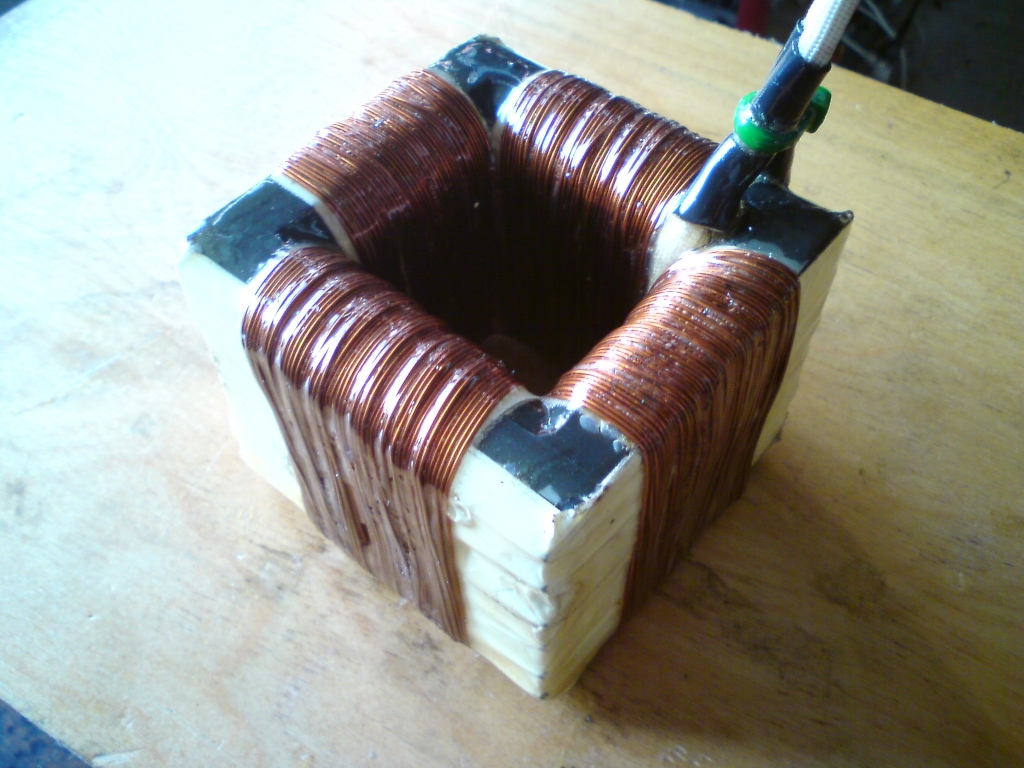

Mástól is hallottam, hogy nem az igaziak ezek a kiegészítők. Így elvetettem az ötletet. Maradok a hagyományos meghajtásnál, annyi módosítással, hogy a bimetálokat nem relével "invertálom", hanem egy tranyót teszek nekik. Illetve beépítem a tegnap feltöltött paneltervről származó alacsony tápfeszültség védelmet, bár kapcsoló üzemű lesz a segédtáp, 3 BC tranzisztort megér a dolog. Ja, és itt nem csak egy led világít, ha alacsony a segédtápfesz, hanem ugyan úgy lehúzza egy tranyó az UC3845 1-es lábát, mint a letapadás védelem. És itt megállok vele, tovább nem módosítom, jó lesz ez így nekem. Voltam lenn a pincében, túrtam elő összesen 6 pár U57-es vasat. Szerintetek ha 4 párból lesz a főtrafó, legyen 2 pár a fojtó? Így mennyi menet kell a fojtóra?
(#) Ge Lee válasza mark.budai hozzászólására (») Feb 6, 2018 /
4 párból? Abból nyugodtan építhetsz 2db invertert is. Nem tudom olvastad-e az úkátés cikkemet, az abban lévő mag kb. másfél U57-es keresztmetszetének felel meg, és abból is kijön 80-90A. És a trafó többet is át tudna vinni, abban sem az a szűk keresztmetszet. A fojtóhoz is elég az 1 pár, de akár annak az egyik fele is. Nézd meg milyen fojtókat tesznek a gyáriakba manapság. Légmagosat, vagy éppen semmilyent.
(#) mark.budai válasza Ge Lee hozzászólására (») Feb 6, 2018 /
Én az orosz képekből, és erdgab tanácsaiból indultam ki. Nem szeretnék gyenge gépet csinálni, inkább belerakom most az anyagot, mint később bánjam. Tény, 2, vagy 3 pár maggal jóval kisebb rézveszteségem lesz. Viszont 4db HGTG30N60A4 lesz a primer oldalon, ezzel elég komoly teljesítményt lehet pumpálni még 40kHz-en is a főtrafóba. Az is biztos, hogy nem fogok 4-es elektródával hegeszteni, bár ki tudja, mit hoz a jövő. Ahhoz tartom magam, ha belelendülök, akár egy doboz 2,5-es elektródát is el akarok tolni vele, megállás nélkül. Elegem van a tescos gépekből, hogy fél pálca után két sörnyi szünetet kell tartani, a második elektróda végénél már nem a gép miatt hullámos a varrat..
(#) granpa válasza mark.budai hozzászólására (») Feb 6, 2018 /
A 6 pár az 12 db.? 4 párból (8 db.) atomerőművet lehet építeni (3-ból /6 db./is). 2 db., azaz 1 pár elég fojtónak. A többi; ahogy "Erdgab" írta.

(#) mark.budai válasza granpa hozzászólására (») Feb 7, 2018 /
A 6 pár az 12db u alak, igen, ennyit találtam tegnap itthon. Ebből 1 pár elmegy a főtrafónak, úgyhogy arra gondoltam, hogy 1 párat elteszek, a főtrafót pedig elkészítem így. Sem nem akarok több menetet tekerni a kisebb keresztmetszet miatt, sem nem akarok negatívban eltérni az "eredeti" formától. Mellesleg nem hiszem, hogy én ezeket a vasakat még bármire is felhasználnám.
(#) Ge Lee válasza lovasjan hozzászólására (») Feb 7, 2018 /
It's good, but if there's an air gap then it's not good.
(#) Ge Lee válasza mark.budai hozzászólására (») Feb 7, 2018 / 1
A trafót elkészítheted így is, kisebb szórása lesz. A 3 pár mag bőven elég.
