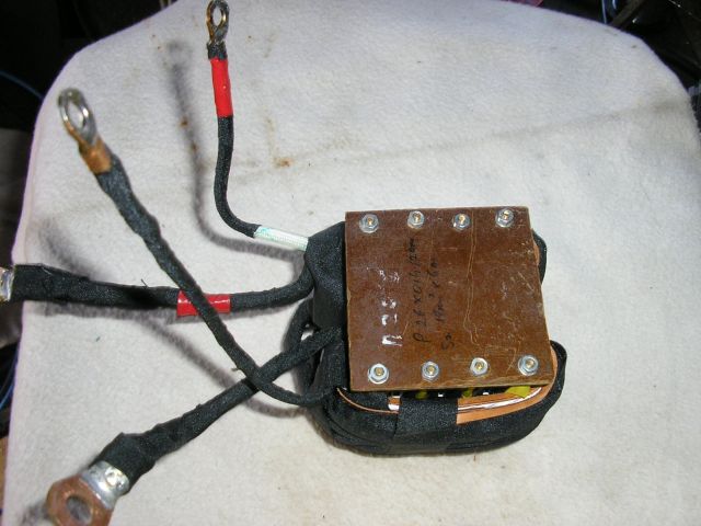

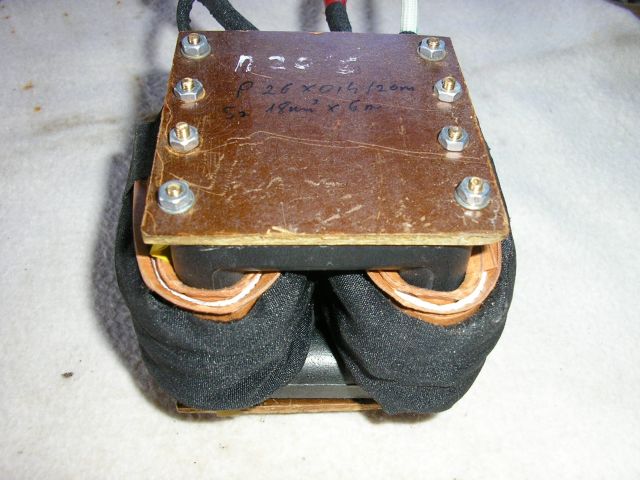

Úgy emlékszem,érdekel a főtrafó szórt induktivitása,kikötöttem mind a 4 szálat és az LCM3 műszerrel mértem,minden mérés előtt nulláztam a műszert.A főtrafó 4 pár U57 magon van osztott tekercseléssel és mindkét oldalon géppapír vastagságú légréssel.Menetszámok primer 20 menet,szekunder 6 menet.
Eredmények: Primer nyitott szekunderrel=1.062mH
Primer zárt szekunderrel=7.39uH
Szekunder nyitott primerrel=103.5uH
Szekunder zárt primerrel =7.4uH
A fojtótekercs 1 pár H alakú U57 magon 28.03uH.

(#) erdgab válasza p_istvan hozzászólására (») Nov 7, 2010 /
Szervusz István!
A vas mindkét oszlopán van tekercs,fele-fele (10-10 menet) primer alul,szigetelés és fele-fele (3-3 menet) szekunder.Mellékelem a képet.
(#) (Felhasználó 46585) válasza erdgab hozzászólására (») Nov 7, 2010 /
Hm... akkor ez nem úgy osztott tekercselés, ahogy gondoltuk. Legalábbis én arra gondoltam osztott tekercselés esetén, hogy a fele primer, aztán a szekunder, a tetején meg a másik fél primer. Vagy, ha két oszlopon van, akkor az egyik oszlop úgy nézne ki, hogy alul 5 menet primer, aztán 3 menet szekunder, aztán megint 5 menet primer. És ebből ugye kettő van, a két oszlopnak megfelelően, aztán összekötözgetve a kivezetések. De egyébként ez megfelel a kapcsolási rajznak is, bár oda fel kellett volna írni, hogy két oszlopra van bontva a tekercselés.
De azért egész jó ez a trafó, kicsik a szórások.
Innentől kezdve nem is értem, ki hozta elő ezt az osztott tekercselést? Hiszen, még a kapcsolási rajzon sincs rajta...
