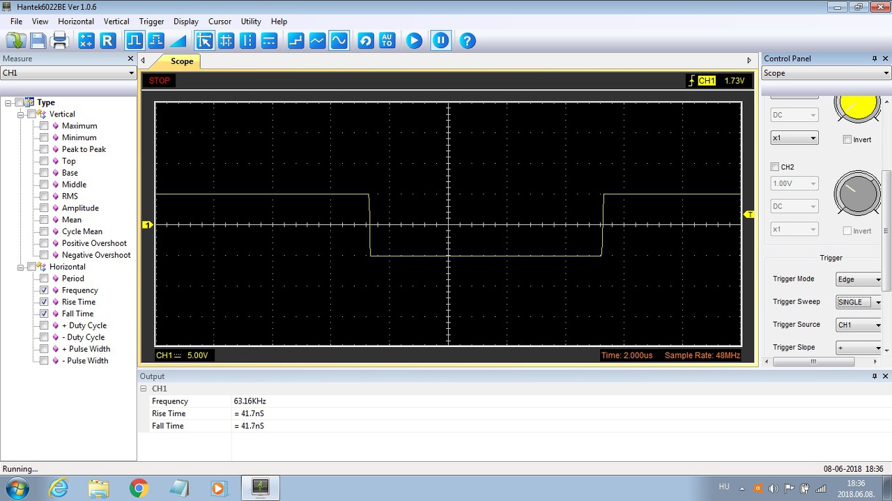

Nekem ez még elmegy kategóriának néz ki. De mivel ez első gate trafóm , ráadásul ez amit először meg is tudok nézni, ezért kértem véleményt.

Ha a képek között néznél pár szkóp ábrát,láthatnád hogy jó.De ha a sajátodat nézed látsz valami anomáliát?Nem?Akkor ez is jó.
(#) boap válasza dara hozzászólására (») Jún 7, 2018 /
Csak az a ferde felfutás és lefutás (188ns) miatt vannak kétségeim, de magyarázható azzal hogy gate töltés/kisütés okozhatja és ezzel együtt tényleg jónak tünik. Ha levenném az IGBT-ről a gate trafót akkor tökéletes négszögjelet kellene látnom
Átnézem azért a képeket is(magamat is kalibrálnom kell ).

Teljesen kizártnak tartom, hogy egy gate jel így nézzen ki. Ha valóban így nézne ki akkor ott valami nagyon nagy baj van. Sokkal inkább valószínű hogy az a szkóp egy fabatkát sem ér, azért néz ki a gate jel egy szinte tökéletes, lassú fel és lefutású négyszögjelnek.
Nincs sem a trafó szórásából adódó túllövés, sem jelalaktorzulás, sem a gate kapacitás adott árammal történő töltéséből és kisütéséből adódó jelalakváltozás. Ha megnézed a hasonló képeket amiket feltettem akkor láthatod hogy azok a jelformák eléggé eltérnek ettől.

Igen a szkóp az olcsó, szinte csak saccolásra való. De csak ez van.

Nincs ezzel semmi baj.Egy 20 megás szkóp csak csak mutatna valamit?
(#) Ge Lee válasza boap hozzászólására (») Jún 8, 2018 /
Ha a vezérlő kimenetén méred ezt a jelalakot az még csak csak jó, bár az sem teljesen így néz ki. Ha a gate-en akkor annak valahogy úgy kellene kinézni mint a képeken, függően a trafó mágnesezési áramától, bár nem tudjuk hogy konkrétan milyen kapcsolásról van szó, hogy néz ki a meghajtás, van-e aktív kisütés stb, stb.
Nem tudom hogy van-e azon a szkópon valami lehetőség a mérés módjának átkapcsolására (pl. average-peak detect), ha igen akkor meg kellene keresni. Ha nincs, és csak ennyit tud, akkor nem bánom hogy sosem akartam ilyet venni. Mert akkor ettől egy néhány ezer Ft-os analóg szkóp is többet ér. Olyan jelet kellene vele megnézni amin biztosan van valami túllövés, hogy azt megjeleníti-e vagy sem.

Lementettem az usb szkóp saját kimenetét, 1 kHz 2Vpp .
Ez is jellemző rá.
erdgab is mondta, hogy nincs két egyforma jel képeken, ez digitális mintavevés eredménye. Élőben nézve a képét állandóan változik. Nagyobb felbontásúval a változások kisebb nagyságrendüek lennének.

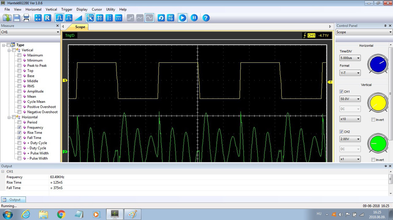

A szlópmomat sikerült zerokalibrációval kalibrálnom, és a mérőfejen 1/10 állásban 10x kijelzésben van egy állítási lehetősége a 1kHz-es kimentére, beállítottam.
Most ezeket a képeket mentettem az egyik 1/1-es a másik 1/10 10x és ez utóbbi mintha hasonlítna valamelyik itt levő gate képre

Csak lett némi különbség az utolsó képen az elsőhöz képest. Ez már jól közelíti a valóságot, de még mindig látszik rajta hogy a szkóp lassú. A mérőfejjel mindig az 1:10-es állásban kell mérni, az 1:1-ben csak néhány MHz sávszélességű mérésed lesz, nem mintha ez a szkóp sokkal többet tudna. A 20 MHz-es reklámadat ne tévesszen meg, a mintavétel 48Ms/s, tehát inkább csak úgy 5 MHz-ig használható. Mondjuk ez ide kb. elég.
Ezért nem baj ha az ember tudja a mérés előtt hogy kb. mit kellene látnia, és akkor nem fogja becsapni a szkóp ha netán rosszul lenne beállítva.

Csak továbbléptem egy kicsit. 96V váltófeszültséggel tápláltam fokozatosan emelve a feszültséget
Mértem a főtrafót és az áramváltót, ugyanis ezt szeretném beállítani.
