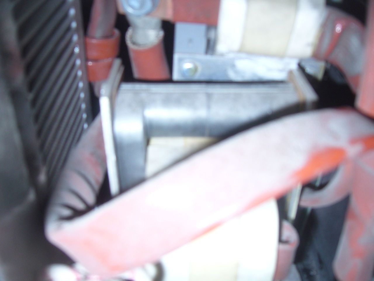

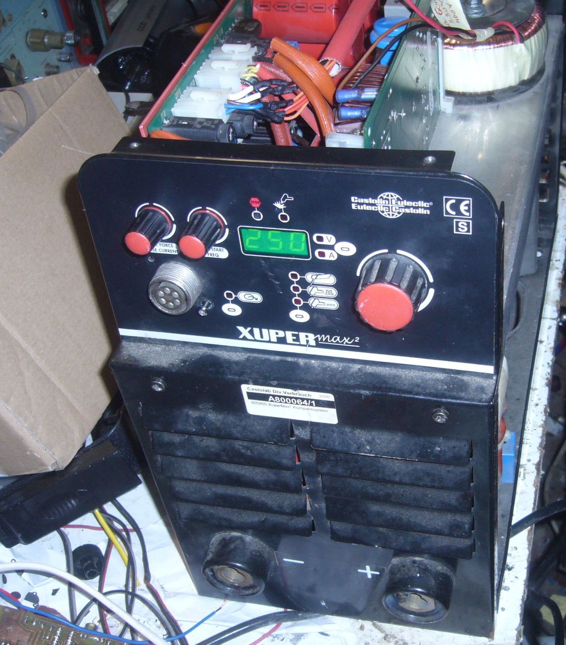

(#) yamuga hozzászólása Júl 22, 2018 /
Erre a gépre csodálkoztam rá, és az összehasonlítás alapját is ez képezte. Ebben van egy 100W-os toroid segédtrafó, nagyon nagy hűtőborda amit légszekrény jelleggel 25cm-es ventillátor hűt(igaz időnként pár másodpercre kapcsol be). Az IGBT-k akkorák mint 1-1 sportszelet. A trafók is durvák benne. 380v-os és a 100%-os üzeme 160A, 250A-nál
40%. az adattábla szerint. A súlya 17kg. Vagy ez nagyon rossz konstrukció, vagy a kis 310A-es egyfázisú 3kg-os készülék nagyon jó.

(#) dara válasza yamuga hozzászólására (») Júl 22, 2018 /
Úgy látom te is abba a kategoriába tartozol,hogy minél nagyobb,minél nehezebb akkor biztos jobb.Nehogy már a sportszelet méretű igbt izgulj már fel,mikor to247 be is van ami tud akár 100A is.Nem ezt a ruszki szutykot védem de egy két gyári gépnek láttam a belsejét.Volt olyan méretű 40x20x25 a komplett panel meg 15x15 a dobozban elveszett.Tudott 250A a hiba meg hogy letörtek a venti lapátjai és hőre letiltott.Szóval nem a méret a lényeg.Készitettem pc táp dobozába pár gépet,ugye eléggé kicsi a doboz,de mind tudta a 100a ert.Szóval van gyártó aki méret és súlyra megy,azt biztos megveszik,felesleges anyagpazarlás,és mint fent irtam a spórolos bár működik csak a küsőt növeli meg a vizuális élmény miatt.Végül is elég értelmetlen ezen rágódni.
(#) yamuga válasza dara hozzászólására (») Júl 22, 2018 /
Lehet igazad van, de a perpétum mobilét nem igazán találták még ki. Ha 230V-ot beszorzol 10A-el(mert 10 A-es automatával adja le a 310A-ert a hirdetés szerint) az ugyebár 2300W. Hogy lesz ebből 8KW a szekunder oldalon? A sportszeletméretű IGBT-nek talán annyi az előnye hogy 250A darabja és 1000V, a hűtőfelülete nagy, nem egy 3-as csavarral húzatod oda a gagyi bordára, és ami még az előnye, hogy igen ritkán láttam tönkremenni ilyesmit.
Ahogy írtad is "tudta a 100A" . Nem többet.

(#) erbe válasza yamuga hozzászólására (») Júl 22, 2018 /
A ruszki nem írta a gépre, hogy 10 A kismegszakítóról tudja a 310 A-t. Ez csak a hozzá nem értő (vagy "szépítő") hirdető fogása.
Van 250 A-es kínai inverteres AWI-MMA hegesztőm. AWI-nál 250 A, MMA-nál 200 a csúcs 25 A-es kismegszakítóval. Már jónéhány éve használjuk, egy gyári hibát kivéve nem volt vele gond. Éveken át ipari terhelésnek volt kitéve. Alumíniummal is.
A méret. A pc tápdobozos cuccról meg annyit, hogy megnézném mi maradna belőlle egy napi 12 órás rozsdamentes tartályhegesztés után. Nyilván két drótot összetaknyolni félévente megfelel
(#) yamuga válasza erbe hozzászólására (») Júl 22, 2018 /
Lehet csak az ilyen vizuális parasztok miatt mint én, gyönyörködtetése miatt készül féltégla méretű igbt-vel egy ipari gép, hisz elférne egy töltöttkáposztás konzervdobozba is, és egésznapos hegesztés alkalmával a tűző napon csak látványból fordul óránként 10-et a ventillátor. Gondolom ez ilyen üzleti fogás?
