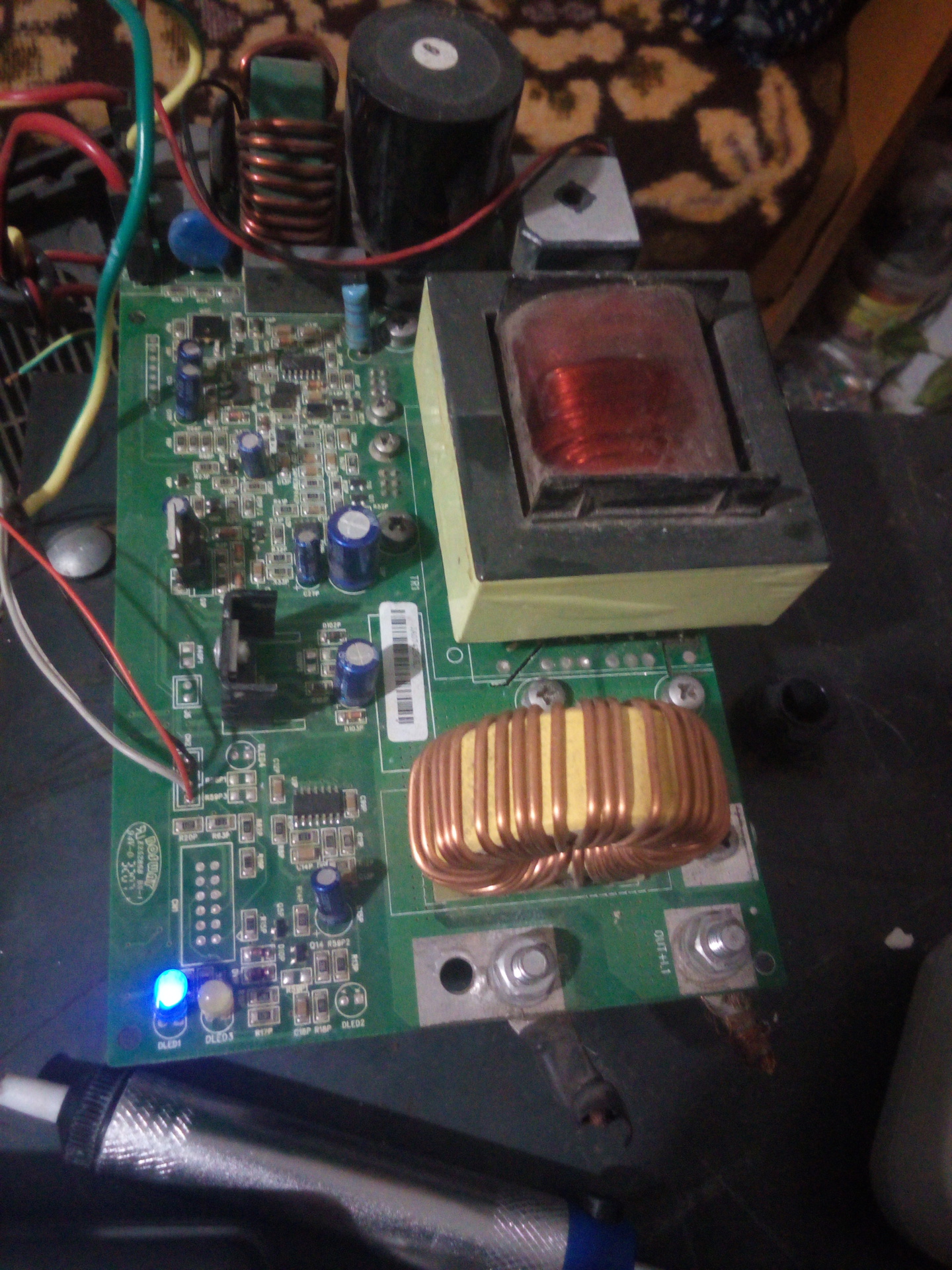

Kapcsolási rajzot nem tettél fel, én összevetettem az általam nemrég javítottal, annak a trafónak (EE1605-1:260) ami hasonló a tiédhez)
az egy menetes részén keresztül megy rá az alsó IGBT által szaggatott (HI -315V) négyszögjel a teljesitménytrafó tekercs egyik végére. Vagyis sorba van vele kötve. Az áttétel 1:260 nálam a 260 menetes rész az a 15 pin es öcsi panelhez kapcsolódik, valószinüleg védelmi célt szolgál.
Szerintem az iGBT-k inkább vezérlési probléma miatt hibásodtak meg annak a kis trafónak a cseréje nem fogja a problémát megoldani, a teljes vezérlést át kell nézni, különben ismét IGBT-k -et kell majd venned.

(#) Tomi111 válasza 13_Balu50 hozzászólására (») Szept 9, 2019 /
Szia! Rajzot még nem is kerestem hozzá, úgy gondoltam a trafótól ment tönkre. Igen, ez a kis trafó sorba van kötve a teljesítménytrafóval. Gondolom (túl)áramot figyel. Eddig csak táphibás ilyen hegesztővel volt dolgom, ahol a 24V-os segédtáp nem ment. Ezeket javítottam, dióda, táp IC, stb. A vezérléséhez nem igazán értek. Ez így kivett IGBT-kel bekapcsolható, látszólag működik, venti megy, kijelző mutat a potit állítva, de a vezérlést sajnos nem tudom mérni. Szkópom nincs. Tudom, ez lenne a legfontosabb.Az IGBT-ket vezérlő trafó utáni alkatrészeket mértem, azok egyformák és jók, (amik az IGBT-k gate-jére mennek).
(#) 13_Balu50 válasza Tomi111 hozzászólására (») Szept 9, 2019 /
Én se nagyon értek, hozzá , de azért segítséggel már megjavítottam egy párat. Szerintem is valami védelmi célt szolgál, biztosan fontos szerepe van, amugy nem rakták volna bele. Kell majd egyet szerezni valahogyan. Igen szkóp nélkül nem szabad addig beforrasztani az IGBT-et amig nem tökéletes az IGBT-et vezérlő alsó és felső ági jel.Gondolom kiforrasztás nélkül mérted az nem tuti, attól még lehet rossz dióda, tranzisztor, sőt ha az igbt-k úgy hibásodtak meg hogy vezetnek vagyis drótként viselkednek, a védődiódák biztosan meghibásodtak, továbbá a 18-18-os zénerek is.
Csak a kondikat forrasztottam ki, az ellenállásokat nem . Holnap rámérek kiforrasztva mindre. Az IGBT-k teljesen zárlatosak, mindhárom lábuk között nulla ohm.
Akkor ha a Gate felé is vezet akkor a vezérlésben a févezetők (dióda, tranyó) és kis értékü ellenállások csere gyanúsak lesznek, továbbá a nagy teljesítményü védődiódák is legalább az egyik ágon. Inkább a félvezetők csaphatnak, be az ellenállások és a kondenzátorok beforrasztva is mérhetőek, azokat nem fontos kiforrasztani. ESR mérővel méred a kondikat és csak azokat kell kivenni ami gyanús. Szkóp nélkül így nehéz lesz beüzemelni.

(#) Tomi111 válasza Tomi111 hozzászólására (») Szept 18, 2019 / 1
Na kockáztattam. Rendeltem két IGBT-t a hq-tól, a kis trafót meg összeraktam az említett bontott maggal. Az IGBT-k körüli alkatrészek jók voltak, itt egy vezérlő trafó két kimenetén van egy-egy IGBT. Egy schottky dióda, két kondi és talán 4db kis értékű( 10-20 Ohm)ellenállás van a gate körében. Összeraktam és próba, max elszáll a két IGBT. Jónak tűnik. Három elektródát elhegesztettem vele, kisebb-nagyobb árammal. Bírta. Haveré, tovább majd ő teszteli.
(#) 13_Balu50 válasza Tomi111 hozzászólására (») Szept 19, 2019 /
Grat a lényeg , hogy működik, bár nem gondoltam volna, hogy a vezérlőköre megúszta, ha az IGBT-en a G-S ill a G-D között zárlat volt.

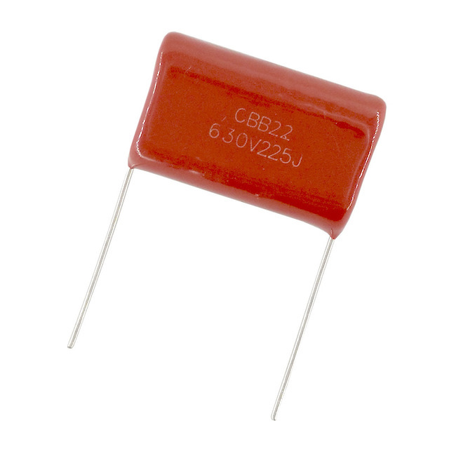

(#) swich hozzászólása Szept 28, 2019 /
Sziasztok. Az a kérdésem lenne hogy, a maci hegesztőben az alábbi kondenzátor megfelelő lenne e az igbt panelon, evből van több darabom is. Valamint, ti honnan szoktátok beszerezni a Wima MKP kondenzátort? Tudnátok esetleg weboldalt linkelni, ha ez a kondenzátor nem felel meg?
(#) Ge Lee válasza swich hozzászólására (») Szept 28, 2019 /
Nem tudom hogy ott mire kell, de elvileg igen. Azt kellene kideríteni hogy FKP-e a kondi (elvileg az) mert akkor biztosan jó. Az a különbség az FKP meg az MKP között, hogy míg előbbi valódi fólia, addig utóbbiban csak gőzölögtetve van a vezető réteg a műanyag fóliára, így értelem szerűen előbbi lesz a strapabíróbb, azaz az fog nagyobb impulzusáram terhelhetőséggel bírni.
(#) swich válasza Ge Lee hozzászólására (») Szept 28, 2019 /
Annyi derül ki a pársoros leírásból hogy, fémezett film kondenzátor. Tehát itt is gőzöléssel visszik fel akkor a fémréteget.

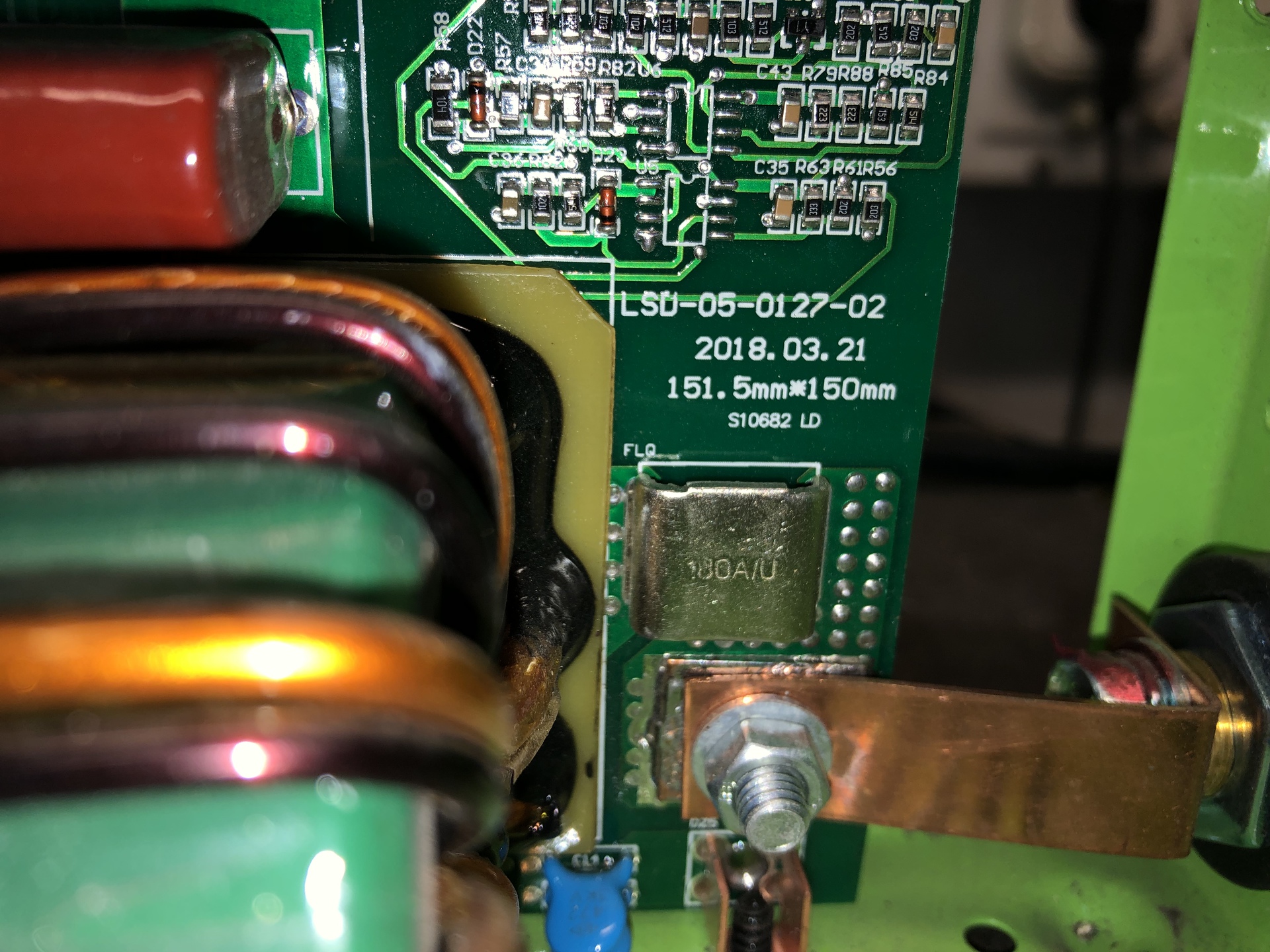

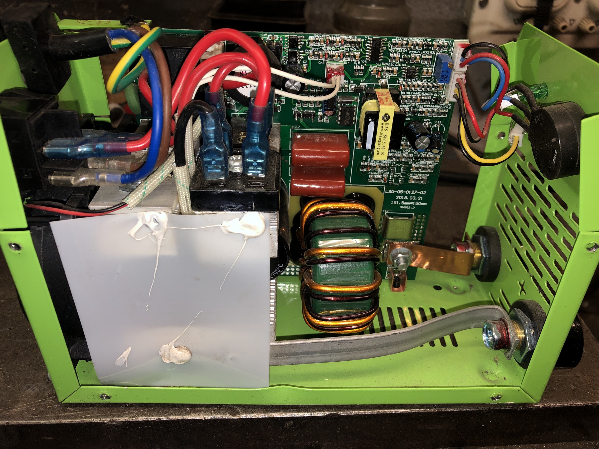

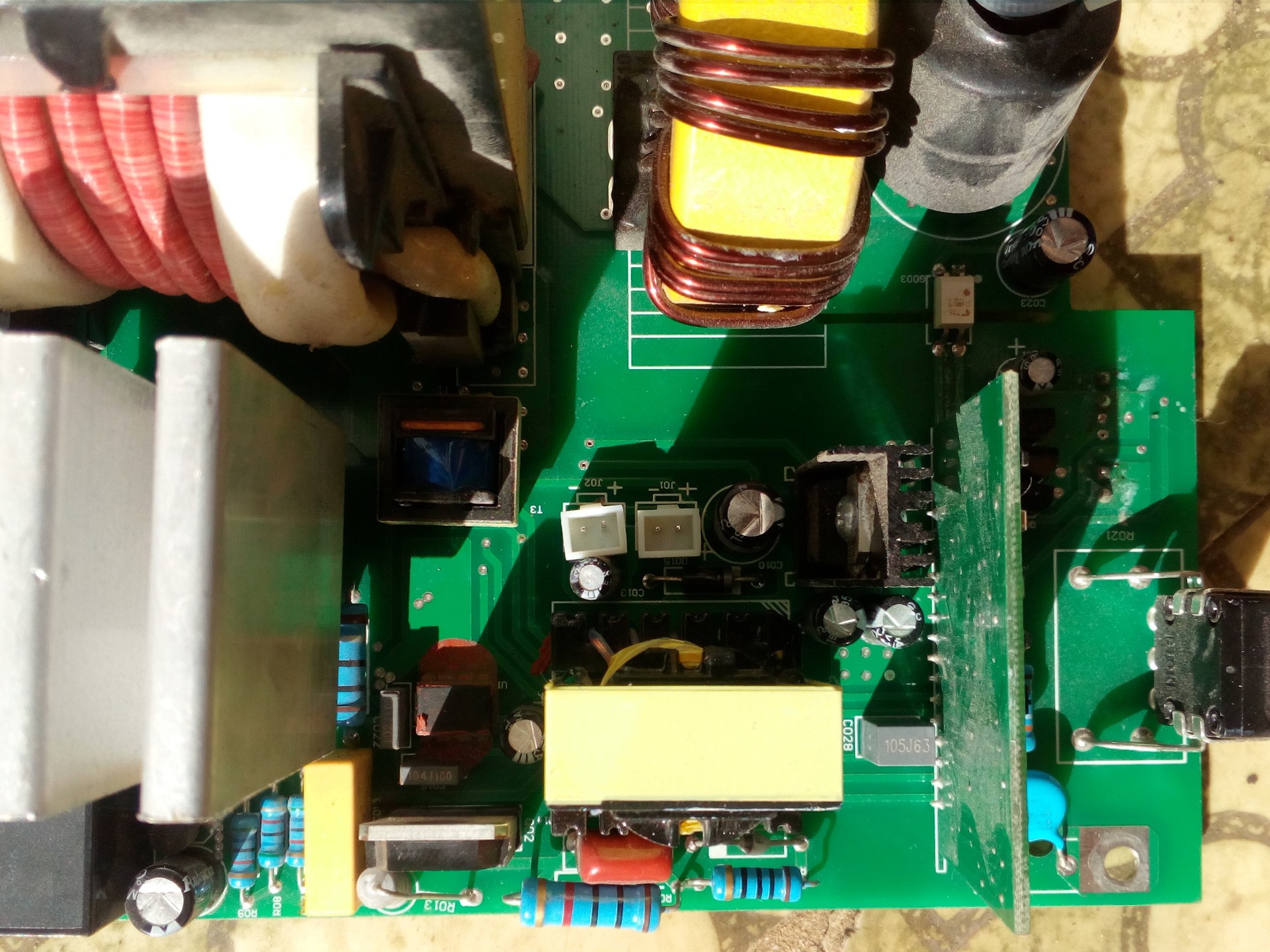

(#) Kismazsika hozzászólása Okt 4, 2019 /
Sziasztok! Segítséget kérnék tőletek, a kis inverteres hegesztőm megadta magát sajnos.
Hegeszteni akartam, de mikor létre jött az ív, egy nagyon nagyot pukkant a gép, és a lakáselosztóban, illetve a fogyasztásmérőnél is oldott a kismegszakító.
Annyit megnéztem, hogy a kapcsolóig eljut e az áram, illetve a kapcsoló át adja e az áramot, de a kapcsolóig eljut az áram és a kapcsoló is át adja az áramot.
A kérdésem az lenne, hogy mi okozhatta azt a nagy pukkanást?
Csináltam képet a gépről. Ha valaki tud segíteni azt megköszönöm!
(#) Phile80 válasza Kismazsika hozzászólására (») Okt 4, 2019 /
IGBT zárlat.
(#) Kismazsika válasza Phile80 hozzászólására (») Okt 5, 2019 /
Köszönöm a segítséget, javítható ?
Villanyszerelő a szakmám, ki tudom én is cserélni?
Plusz még valami, ennek gondolom valami oka van hogy ez az alkatrész tönkre ment benne.
(#) 13_Balu50 válasza Kismazsika hozzászólására (») Okt 5, 2019 /
Azt nem ajánlom, először át kellene nézni a vezérlést külső segédtáp(ok) ról. Ha az szkóppal nézve jó akkor már berakhatod az újjakat. Aztán az élesztés soros 100 W-os gőn keresztül. Ha visszább olvasol sokkal részletesebben megtalálod amit keresel.
Ez nem olyan egyszerű, hogy kicserélsz 2 pár IGBT-t aztán minden oké, ha így lenne akkor nagy mázlid lenne. Rosszabb esetben még a vezérlő IC is leszállt, meg a vezérlésben félvezetők , tranyók kis értékü ellenállások.
Jó volna ha megadnád a típusát, és keresnél hozzá rajzot, vagy segítenénk neked keresni olyat ami még használható, hozzá.
(#) Kismazsika válasza 13_Balu50 hozzászólására (») Okt 5, 2019 /
A típusa az Stromo sw250d, egyébként érdemes javíttatni?

(#) 13_Balu50 válasza 13_Balu50 hozzászólására (») Okt 5, 2019 /
Kicsit keresgéltem a neten, az igbt ami ezekben van BT40T60, ami helyettesíthető esetleg FGH40N60-al. Na ebből kell bele 1 vagy 2 pár. Ezeknek darabja 1300Ft körül van+postaköltség.
Feltűnt még, hogy a panelodon, két smd IC helye ott van de nincs benne semmi, a neten fellelhető képen viszont ott vannak beforrasztott IC-k.
Mint fentebb is írtam, nem hiszem, hogy az IGBT-k cseréjével működne.
