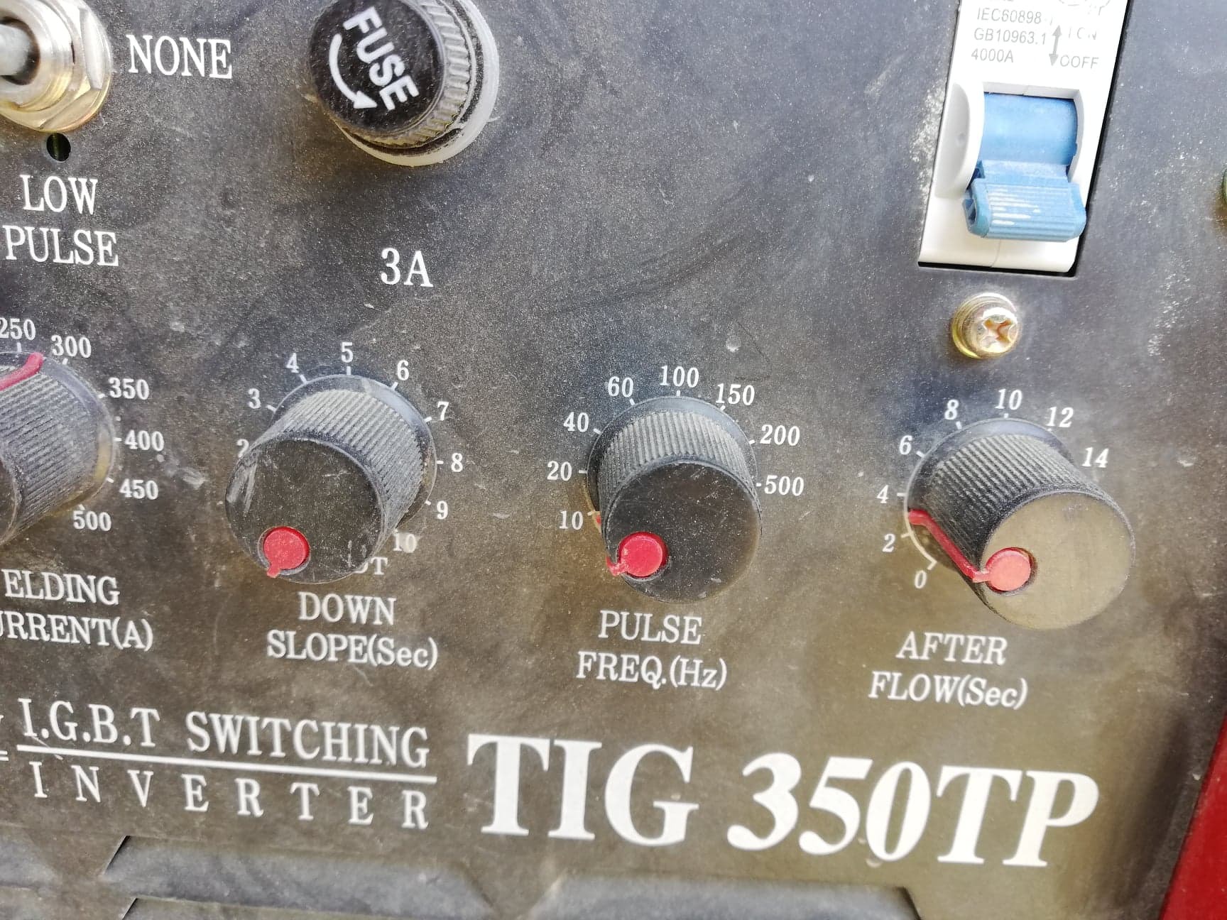

				Üdv Mindenkinek. Ennek a típusú hegesztőgépnek a használati utasítását, vagy leírást az előlapon lévő kezelőszervről mi mit állít. Előre is köszönöm szépen a segítséget.
				fent a kapcsoló: impulzus gyors, ki és lassú forgó kapcsoló: normál hegesztés(nincs impulzus se levezető áram se semmi extra, felfutó és levezető árammal hegesztés, impulzus mód, ponthegesztés, bevont elektróda első poti a hegesztő áram, impulzus módban a csúcsáram második poti: levezető áram, ponthegesztés beállítás harmadik: impulzus frekvencia negyedik: utógáz ideje
				Köszönöm szépen a segítséget.

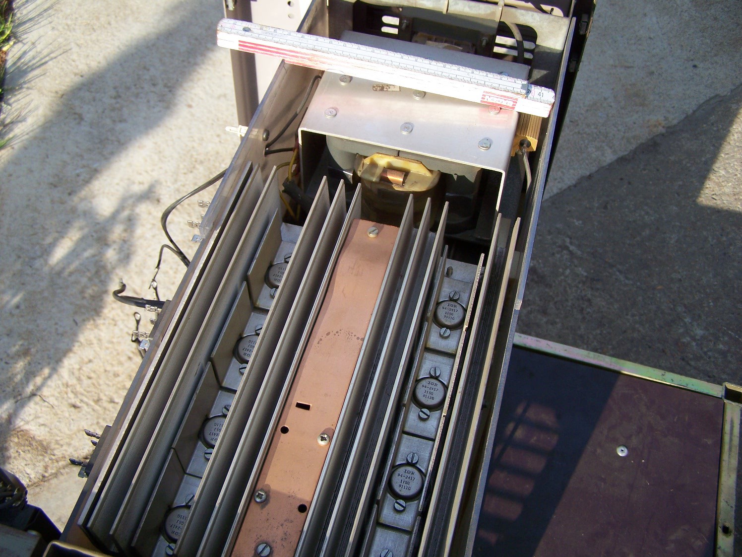

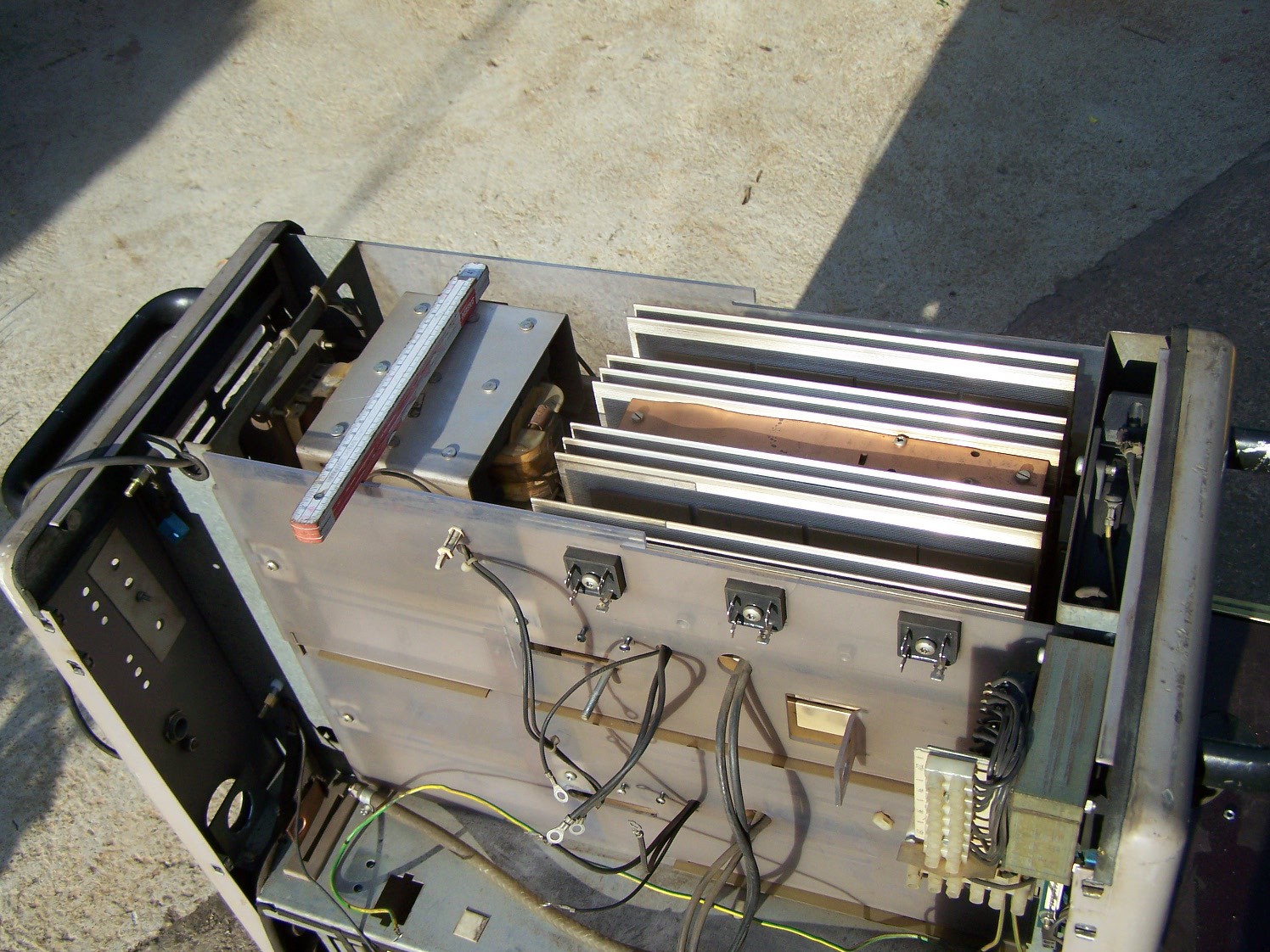

				Sziasztok. Ma kibeleztem egy Esab LUC 500-as inverteres hegesztőgépet. Az erősáramú részt meghagytam mert az jó . Azt szeretném kérdezni, hogy ilyen nagy teljesítményű inverter meghajtása megvalósítható-e egyszerű kivitelű barkácsolt elektronikával. Jó lenne megmenteni az egységet mert elég tetszetős darab. Egy-két ötlet,vélemény jó lenne.
				Pár éve javítottam nagyobb teljesítményű gépet,külömbséget a gét trafónál láttam hogy ahány meghajtó volt annyi gét tekercs.Ebben 8-8 fet volt 16 külön leágazással.Na itt oda kell figyelni a kezdet végekre házi tekerésnél.E-30-35 vason lehetett.Persze a trafó meghajtást is izmosítani kell.Szerintem megoldható.

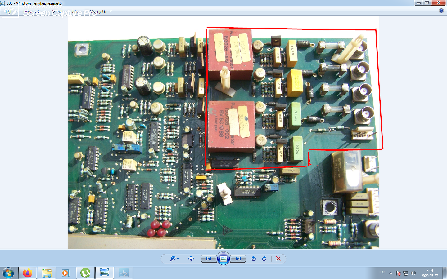

				Meg van az eredeti panel is és jó is csak használhatatlan mert a külső kezelő egységgel optika kábelen keresztül kapcsolódott az viszont összetört, elkallódott így e nélkül nem működik. De talán leválasztható a gate trafó és a mögötte lévő rész. Vagy hülyeség?
				Lali, feléleszteni bizonyosan sikerülhet,-bár vannak kétségeim- de egy dolog bizonyos: azokat az előnyöket amiket az eredeti kezelőfelülettel tudott a gép, manuálisan nem fogod tudni elérni mivel a programproci szerintem a kezelőfelületben van. Az optokai kommunikáció viszont kétirányú, azaz a CPU kiadott parancsra válasznak is kell érkezni, ennek hiányában tiltás szokott következni. Tehát vagy totál lebutítod és csak egy mezei 500A-es áramátalakítót kapsz, vagy megoldást kell keresned- akár szakszerviz megkérdezésével.
				Igen, pontosan azt akarom , hogy egy tök buta alapgép legyen ugyanis nagyon sajnálnám ezeket a nagy értékű alkatrészeket csak úgy az enyészetnek kidobni. Brutál főtrafója van és abból is kettő. az inverter többi része is stabil, látványos ipari cucc. Az eredeti tudását biztosan el lehet felejteni de van több ilyen nagy teljesítményű inverterem ami tudja más funkcióját helyettesíteni. De mint írtam nincs szívem bedarálni egy ilyen komoly technikát.
				Szervizmanualját le lehet tölteni a tanyáról. Nagyon részletes , szerintem biztosan menne , persze ha nem csak sima heggesztőgépet akarsz belőle gyúrni (új vezérléssel)hanem pl aluhoz is , kicsit kell dolgozni vele . Mivel egy van belőle csak tanulás céllal .
				MMA+AWI lenne a cél de lehet, hogy túl magasra tettem a mércét és nem fog sikerülni. Ha nem sikerül akkor (ami valós opció)  pedig alkatrészenként meghirdetem eladásra.
				Akkor a következőre számíthatsz :  Jó sokszor fog durranni , vagyis a félvezetőket kinyírod. Ha csinálsz mindenféle védelmeket akkor is . Ha olcsón tudsz nagyáramú fet/igbt ket/modulokat venni nekifoghatsz . Kezdd ott hogy kell egy legalább500A dc lakatfogó vagy min 500A ac/dc áramváltó. Minden annyiba kerül amennyiért adják , vagyis leleményességgel megoldható olcsón is .
				A másik út hogy eladod , és veszel egy ezt tudó gépet . Esetleg 3at ha KELL az 500A és összekombinálod , vagyis összehozod a kimeneteket , közös tengelyűre csinálod a potikat , szinkronizálod a pwm vezérlők órajelét ... De még mindig nem biztos hogy működik , sok buktató lehet .
				Szia Lala! A butított változat sikerülhet... szerintem nagy esélyed van rá, és vannak itt akik tudnak segíteni..
				Hát ez azért eléggé lenéző vélemény.Miért durrogtatna?Mindenféle védelem akkor is?Kifejtenéd bővebben?Hátha tanulnak az öregebbek is valamit tőled.
				Saját tapasztalat , valami (mr morphy)közbeszól.
				És nem lenéző vélemény , ha belevág szivesen adok tippeket mint itt bárki , de ha valami nem jön be , úgyis neki lessz kára . Különben mindkét verzió érdekes feladat , egy cikket megérne attól aki összehozza .
				"Esetleg 3at ha KELL az 500A és összekombinálod "... ezt nem értem!  MMA Ívfeszültség= 20+(500x0,04) V azaz 40 V-os ívfeszültség dukál 500A -es hegesztéshez (bár nem használok ilyen hegesztő áramot de azért számoljunk). Mely 200 A-es inverteres hegesztőgép tud produkálni 165 A-es áramnál 40 voltos ívfeszültséget... már ha 3 gépből raknám össze.  Valami itt sántít.
				Szia. Én ebben bíztam eleinte. Minden cucc ép a hegesztő gép megmaradt részeiben. Az eredeti panelt is hajlandó lennék beáldozni (leválasztani)  gét trafókat és azutáni részt. Örülök a segítő szándékodnak és köszönöm.   | Bejelentkezés Hirdetés |
