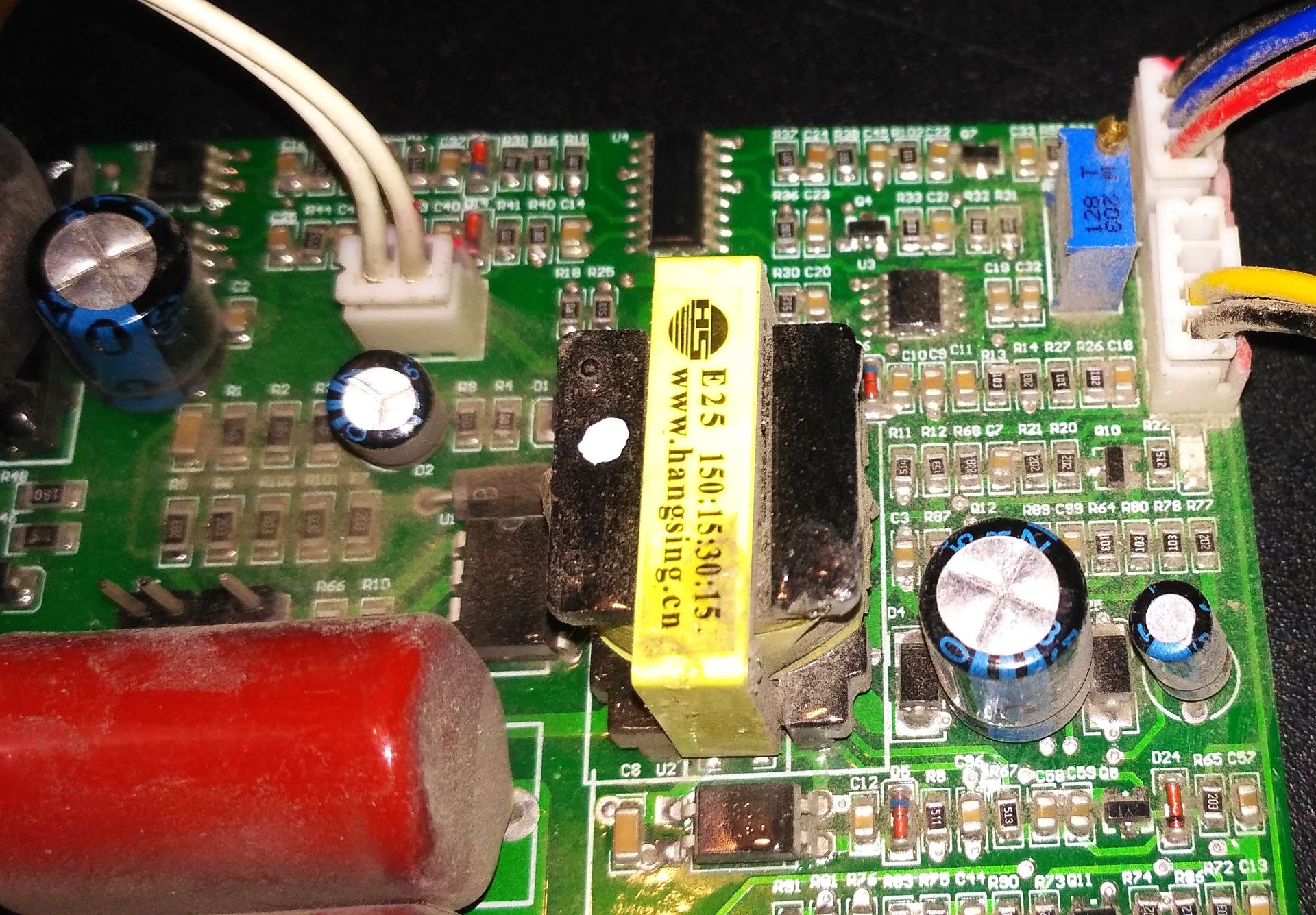

Kösd ki őket, úgy mérj. Ha a max. 265 V-os LNK-ra 320 V ment, akkor kuka, de már előtte is baj van. Ha a trafóból nem jön semmi, akkor szakadt.
(#) erbe válasza korozsi hozzászólására (») Feb 14, 2020 /
„LNK626PG amibe 320 volt megy bele, de abbol ki is.”
Melyik lábakon? Mihez képest?

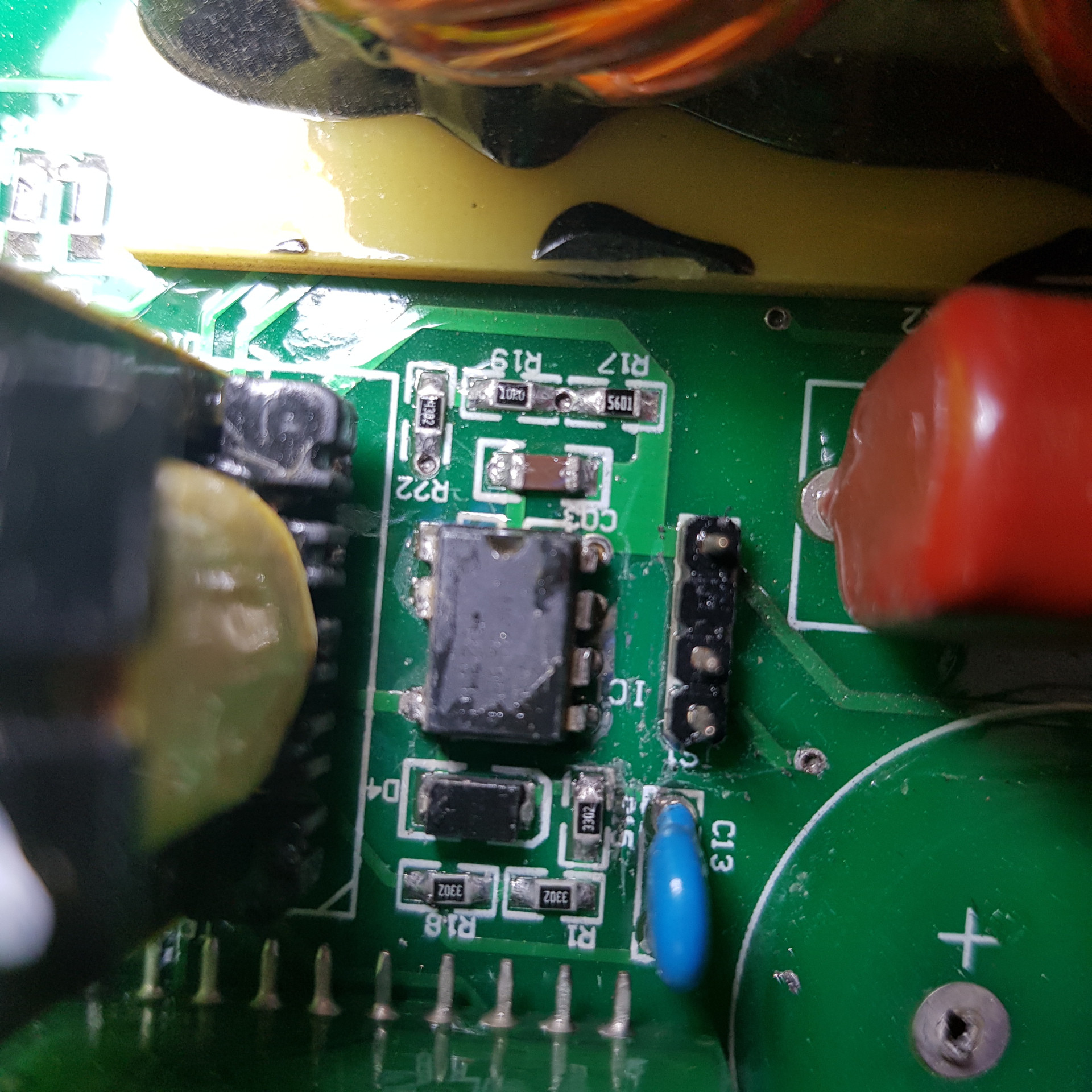

(#) korozsi válasza erbe hozzászólására (») Feb 15, 2020 /

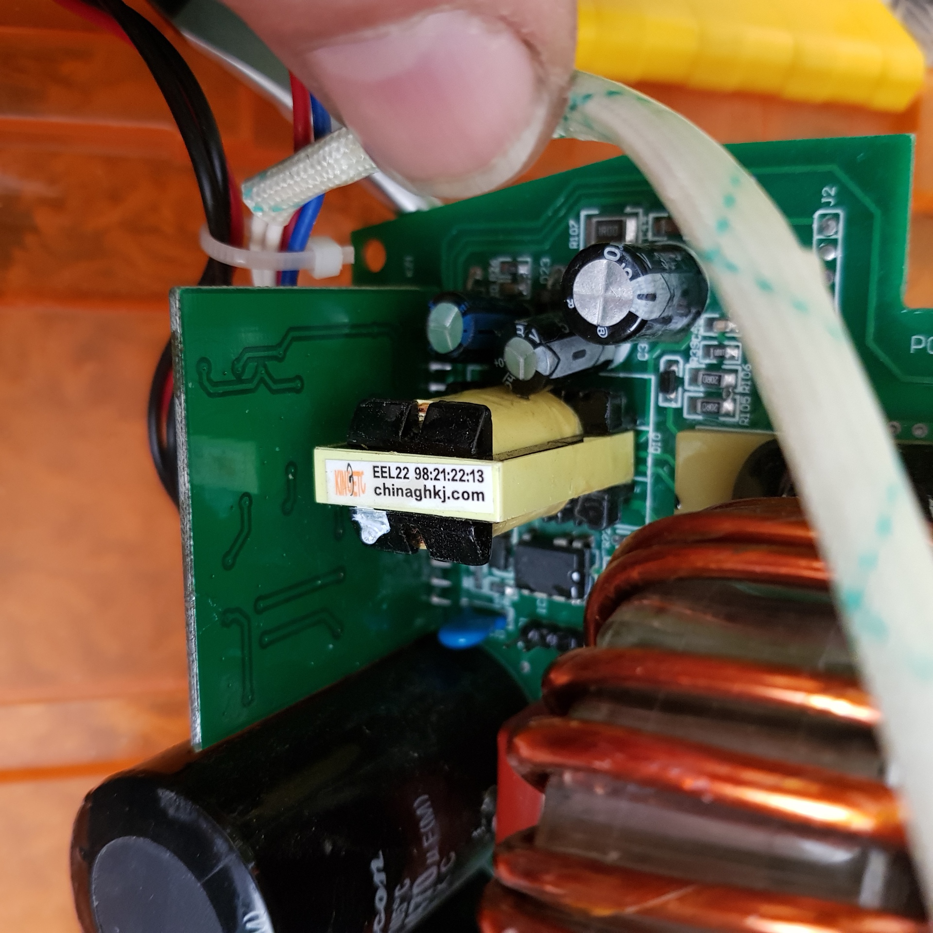

Teszek fel ket kepet a problemas alkatreszekröl. A kepen jol latszik az EE trafo es elötte az AC-DC konverter.
A hozzászólás módosítva: Feb 15, 2020
(#) Ge Lee válasza korozsi hozzászólására (») Feb 15, 2020 /
A trafóval elviekben szerencséd van, mert a rajta lévő 98:21:22:13 felirat a menetszámokat takarhatja, szóval ha a trafónak bármi baja van (ami nagyon ritka) akkor az kideríthető egy szkópos méréssel.
(#) uniman válasza korozsi hozzászólására (») Feb 16, 2020 /
SW300-as trafócskája és annak környezete...
(#) korozsi válasza uniman hozzászólására (») Feb 16, 2020 /
Az EEL trafo bemenö labain mert feszültseg 310 volt, a kimenön semmi. igy az LNK 626 kimenö labain is 310 volt van. Az adatlapja szerint a kimenön 6 voltnak kellene lenni. Itt lehet valahol a hiba, atmeregettem de nincs szakadas. Szerintetek.
(#) erbe válasza korozsi hozzászólására (») Feb 16, 2020 / 1
Ha az EEL trafó lábai között 310 V-ot mérsz, szakadt a tekercs. Vagy nem határoztad meg elég alaposan a mérés módját. Egyébként nagyon valószínű, hogy az LNK... FET-je szakadt meg.
(#) Ge Lee válasza korozsi hozzászólására (») Feb 16, 2020 /
Most akkor mi hol is van? Az LNK kb. ugyanolyan belső felépítésű mint a TNY sorozat, ezeknek nincs olyanjuk hogy kimenő láb. Van az S lába, annak földön kell lenni, van a D annak a trafó primer tekercsén keresztül a 310V-on, meg van az FB láb, oda érkezik a szekunderről a visszacsatolás. A BP lábon meg van egy kisebb értékű általában SMD kondi és ennyi. Ha a D lábon kívül bármelyik másik lábán (a D általában 3-4 lábhoz is kapcsolódik a tokon belül !!!, meg kell nézni az adatlapot), magasabb feszültség van, akkor az IC kuka.
Analóg műszeres labortápról kellene adni neki 100V-nál magasabb feszt, ha billeg az analóg árammérő (azaz próbálna indulgatni az IC) akkor jó, ha nem akkor kuka.

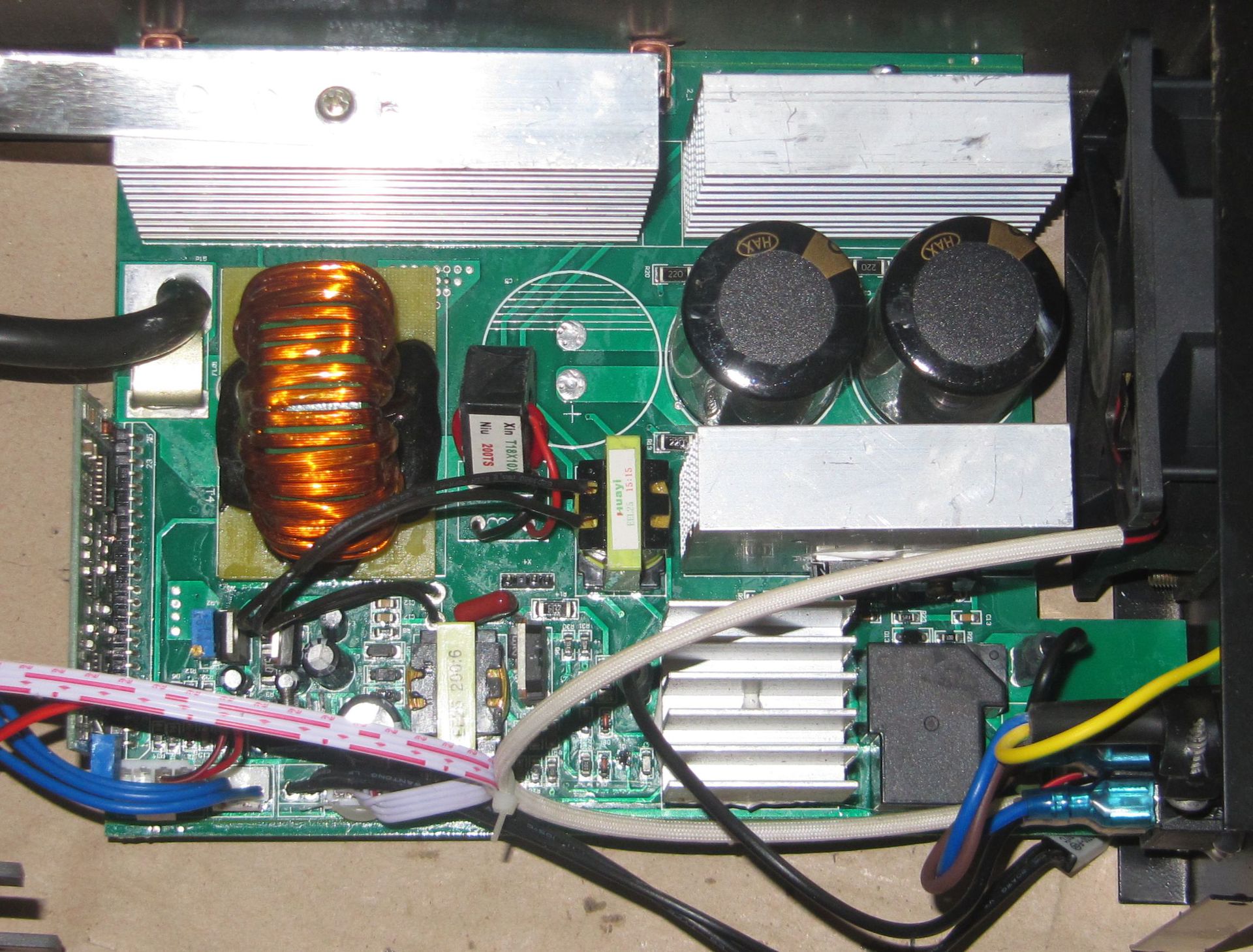

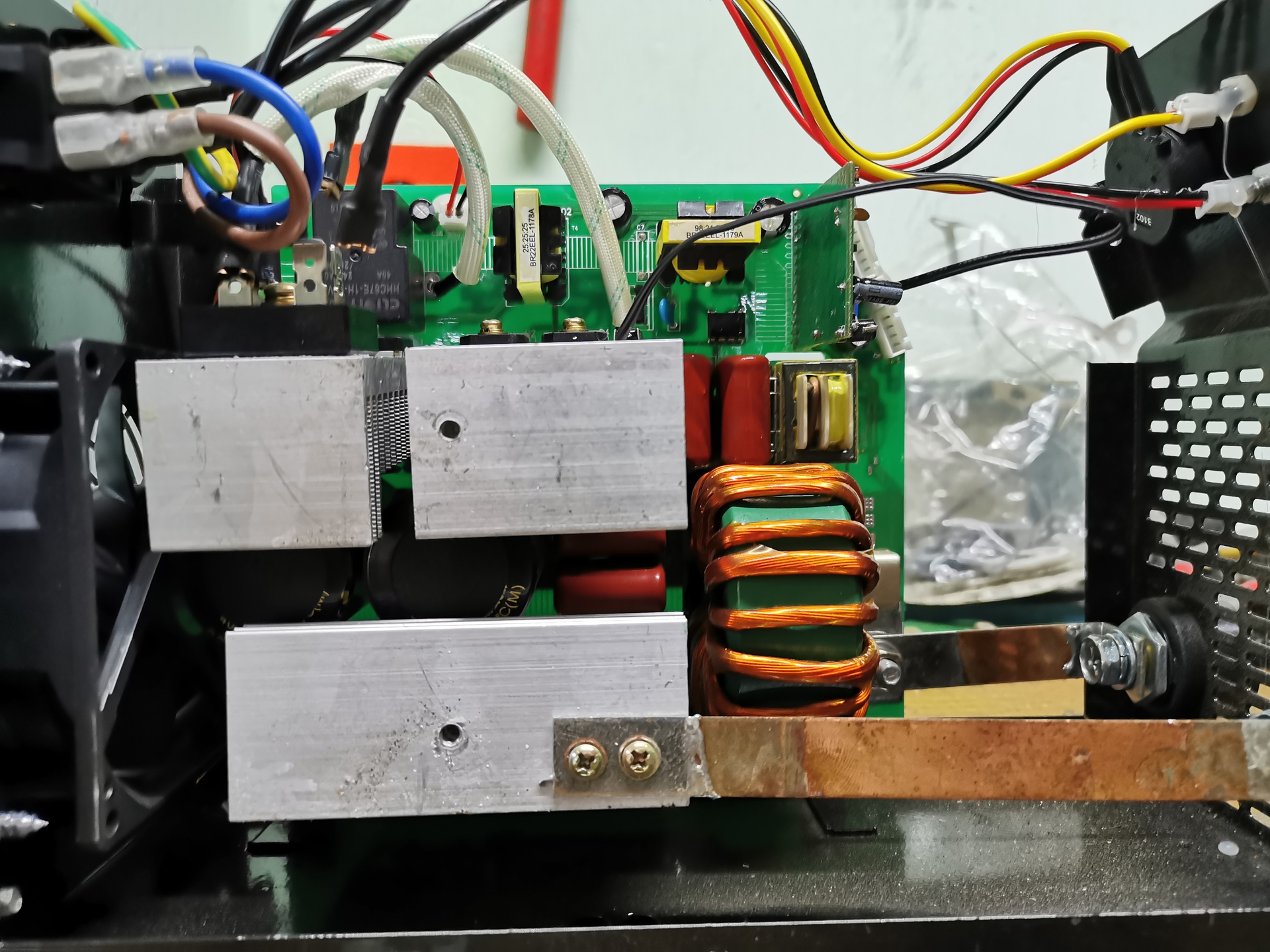

Sziasztok. Straus inverteres hegesztő elromlott, esetleg valami tipikus hibája így távolról saccolható, megköszönném. Hibajelenség, nincs semmi működés. Csak a bekapcsoló gomb világít, azon átjön a 230V. A bemeneten egyik ágban "230V ágban" képen lévő valami van sorosan, talán trafó lenne, mert 4 lába közül kettőn a 230V egyik ága megy át, ezen 100Ohm ellenállást mérek, másik két láb a ventillátort táplálja. Ennek bemenetén van 230V, kimenetén már semmi, 0V. Ez a graetz egyik bemenetére megy, graetz váltóáramú bemenete multi diódavizsgálóval nézve 1V mindkét irányban (multi zsinórok megfordítva), egyenáramú kimenete teljes zárlatot ad ellenállásméréssel is.
Talán a graetz után zárlat lehet, vagy maga a graetz kimeneti diódák.
Mit tudok kezdeni vele? Köszönöm.
(#) Ge Lee válasza nagym6 hozzászólására (») Feb 20, 2020 / 1

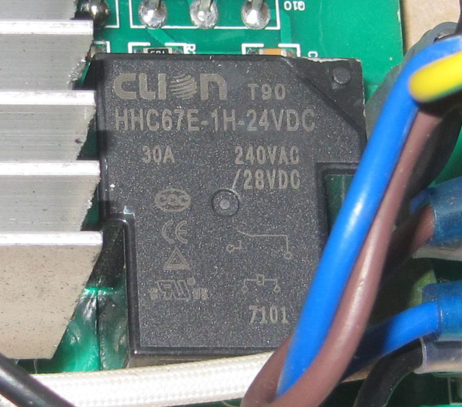

Ha az első képre gondolsz az a lágyindítás 24V-os reléje. Amíg az nem húz meg addig nem is tudsz vele hegeszteni. Hogy a relé miért nem húz meg azt ennyiből meg nem mondom, meg kell azt is nézni hogy mit zár rövidre, néhány ohmos NTC vagy néhányszor 10 ohmos 10-20W-os ellenállást szokott általában. Némelyikben a ventilátor is az egyenirányított hálózati feszről megy, egy soros előtét ellenálláson keresztül.
(#) nagym6 válasza Ge Lee hozzászólására (») Feb 29, 2020 /
Továbbnézve elszállt a bemeneti graetz, és 4db. SGA35N65 azt hiszem 27A-es FET, ez hídkapcsolásban gerjeszti a trafót, trafó után 2 dióda egyenirányít. Ennyi az egész.
Valahol olvastam, hogy ezek a fetek max. 140A trafóhoz jók, ez 280A-es, és 200A körül hegesztettek mindig vele, ami összesen csak kb. 2 óra volt eddig. Haveré a gép, eldönti mi legyen, FET-et sem találok, 3500Ft. darabárat olvastam. Gyanítom ez sorozatosa így lenne, alulméretezett, bár a témához nem értek.
Köszi.
Itt írnak talán erről.
A hozzászólás módosítva: Feb 29, 2020
(#) Ge Lee válasza nagym6 hozzászólására (») Feb 29, 2020 / 1
A 280A az minden bizonnyal marketingszöveg, még trükkös fogással sem nagyon lehet akkora teljesítményt kivenni belőle, de nekem a 200A is necces, már az is csak úgy megy, hogy alacsonyabb szekunder fesz és külön gyújtófesz a teljes szekunderről. A kép alapján azt a szokványos 150A körüli max áramot tudhatja, de inkább kevesebbet, erre utalnak a primer elkók is. Vagy rajz kellene vagy mérés, ha megvan legalább 10-11V csúcsban a meghajtójel amplitúdója akkor én nem feteket tennék bele hanem diódás IGBT-ket (pl. HGTG sorozat) és akkor nem sokkal többért megvan mind a 4db (valami 1000-1200Ft/db). De lesz ott szerintem még más tönkrement alkatrész is a vezérlésben...

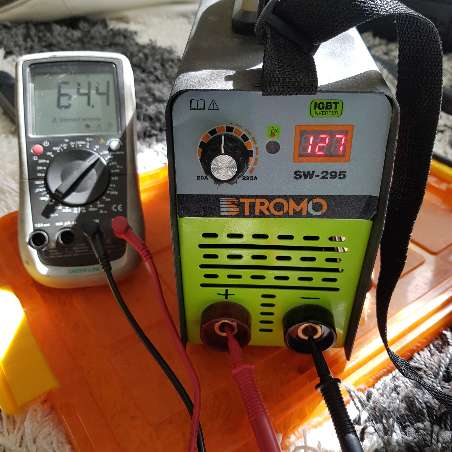

A kijelző írt ki 200A-t, de nem tudom igaz-e. Elég vacakul hegesztett, egyszer én is használtam.
Pont ettől félek, hogy még egyebek is tönkre mehettek, vennék bele amit írtál, esetleg még a végtelenig csereberélhetek.
Az annyit ír ki amennyit forgatsz a potin, kb. semmit nem jelent, parasztvakítás. Addig az égvilágon semmit nem kell venni hozzá, amíg a meghajtás nem működik. Nagyobb feszültségű labortáp elő, már ha van, ha nincs akkor építeni kell egyet ideiglenesen, szkóp elő, és lehet méricskélni. Ha le tudod a vezérlést választani a primer oldalon akkor még talán ez sem kell, elég egy sima labortáp, 12 vagy 24V-ról megy a vezérlés, azt kell rendbe tenni, utána jöhet a többi. Mondjuk nem baj ha találsz legalább egy közelítő rajzot, a javítós topikban is van sok, meg orosz meg cseh oldalakon.

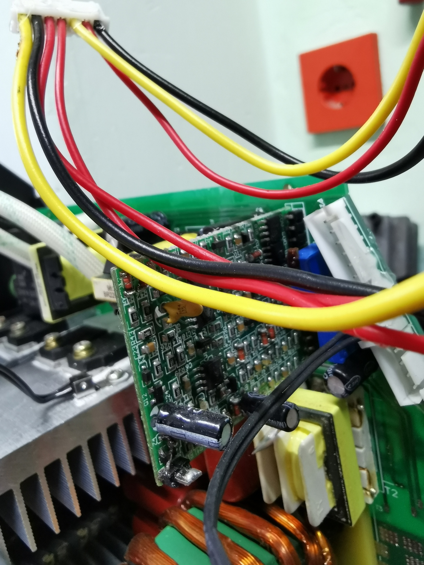

Én is pont ilyen invertert próbálok megjavítani. A 4db fet elszállt, valamint az egyik fetnél az RS1M dióda az 5,1 ohm a 10ohm és a 10nF szakadt volt. A feteket kiforrasztottam az alkatrészeket cseréltem, és fetek nélkül tápegységről elindítottam a vezérlőáramkört. +24V -24V és oszcilloszkóppal nézve a néyszögjel megjelenik a fetek lábain. Csak azt nem tudom, hogy a hegesztőáramot hogyan szabályozza. Ha állítom a potival, az áramot a jel nem változik. Se amplitudóba se kitöltésbe. Elméletileg működnie kellene ha a hálózati tápegysége jó. Ezt még nem próbáltam. Amúgy nektek sikerült megjavítani?
(#) mpisti válasza Isti69 hozzászólására (») Márc 8, 2020 /
A meghajtójel kitöltése csak terhelés hatására fog változni. A primer áramjeltől függ a kitöltés. Alapesetben, -azaz nulla szekunder áramnál a maximális kitöltéssel megy az áramforrás.
(#) Isti69 válasza mpisti hozzászólására (») Márc 8, 2020 /
A képen a piros vezetékkel áttekert áramváltó figyeli a primer áramot? Ezzel már más hegesztőkbe istalálkoztam.
A hozzászólás módosítva: Márc 8, 2020
(#) Ge Lee válasza Isti69 hozzászólására (») Márc 8, 2020 / 1
Nem én javítom én csak ötleteket adtam. A kitöltés csak az áram szabályozásakor változik. Javított invertert ki lehet próbálni finomabban is, ha becsapod az áramváltóval. Kiemeled a primert, tekersz rá több menetet, és akkor lehet hogy már egy kisebb terhelés is(vasaló, akármi) ad nekimakkora jelet, hogy meg lehet nézni működik-e az áramszabályozás.
(#) mpisti válasza Isti69 hozzászólására (») Márc 8, 2020 / 1
Igen, pontosan az a primer áramváltó.

Mint feljebb irtam, hogy hozzam került 1 Stomo SW-295.-ös inverter. Megerkezett az alaktresz hozza pontosabban az LNK626PG AC/DC konverter. Nagyon rossz helyen van elhelyezve es a tokot is kisoroltak belölle. Kivettem a kovvertert, tettem bele egy foglalatot amibe beleillesztettem a konvertert, de elötte ramertem az S es a D labakon ott van-e a 310 Volt. Ez persze meg volt, majd a konvertert hehyeztem be, es inditas. Elsöre müködött. Több alkalommal be ki kapcsoltam minden problema nelkül. Köszönöm az ötleteket es a tanacsokat.
Egy kep müködes közben.
Köszönöm meg egyszer mindenkinek.
Üdv.: Gabor

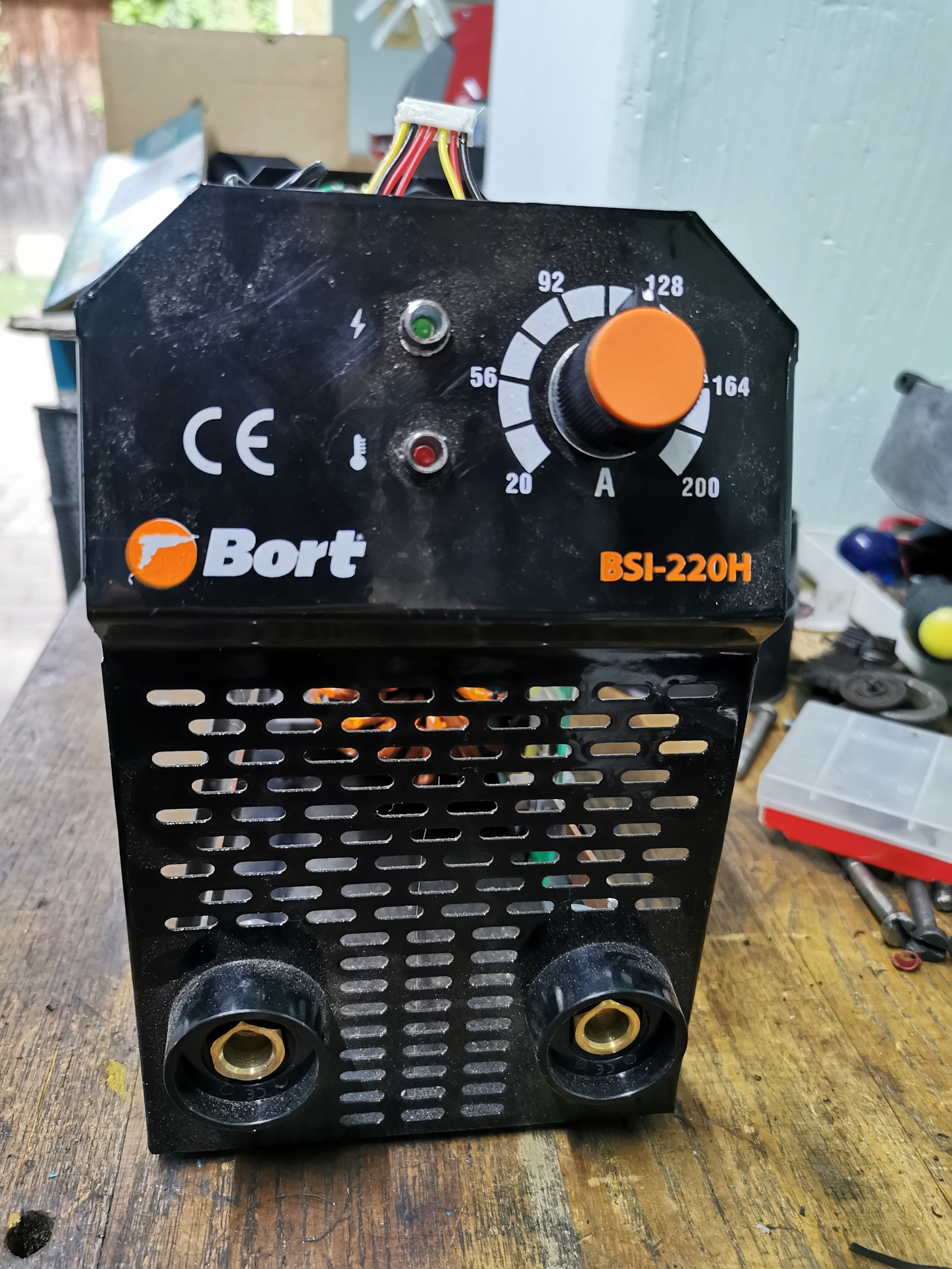

Bort BSI-220H hegesztővel van olyan gond, hogy nem lehet szabályozni az Ampert csak maximum erővel hegeszt. A potmétert kimértem, az jó.
Miket célszerű megvizsgálni? Inverteres hegesztővel még nincs tapasztalatom.
A másik kérdésem, hogy lehet e hegesztés nélkül tesztelni a készüléket?
