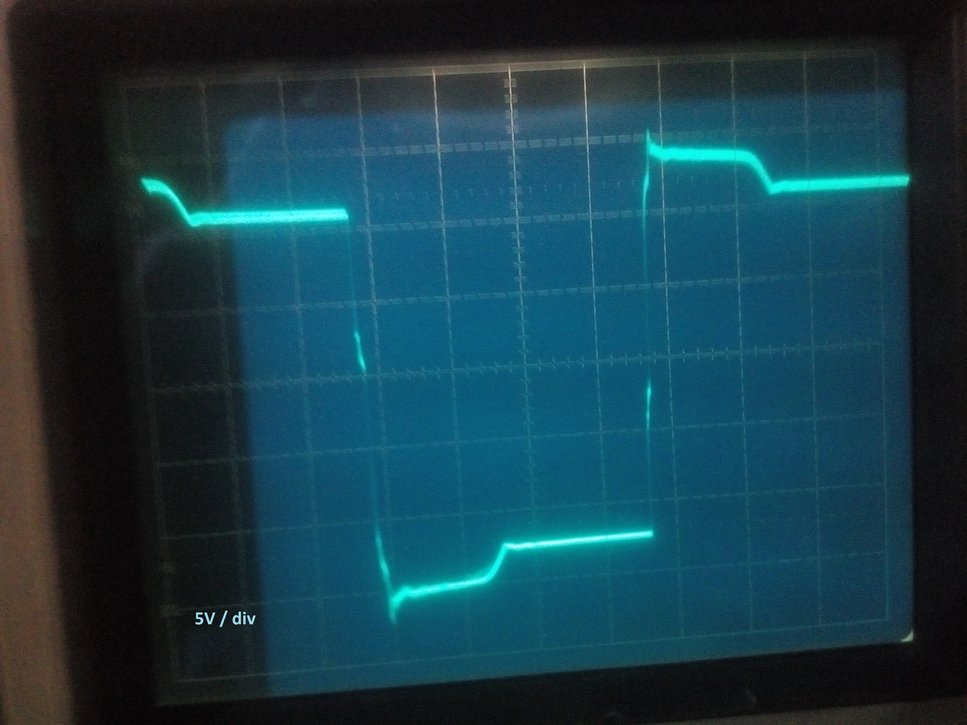

Csináltam képeket a gatejelről és gatetrafó bemenetéről. Az a fura nekem, hogy leesik a feszültség a közepén. Gate trafó nélkül szép négyszögjel van. Ezt több féle toroid gate-maggal próbaltam hasonló volt és a bcp53/54-el is ilyen volt. Most egy 1,17cm2 keresztmetszetű kb. 10000 Al értéküval próbáltam 0,1T indukcióra terveztem a tekercset, igy lett 5/6 menet Szerinted jó ez a gate jel, vagy változtassak valamit?l

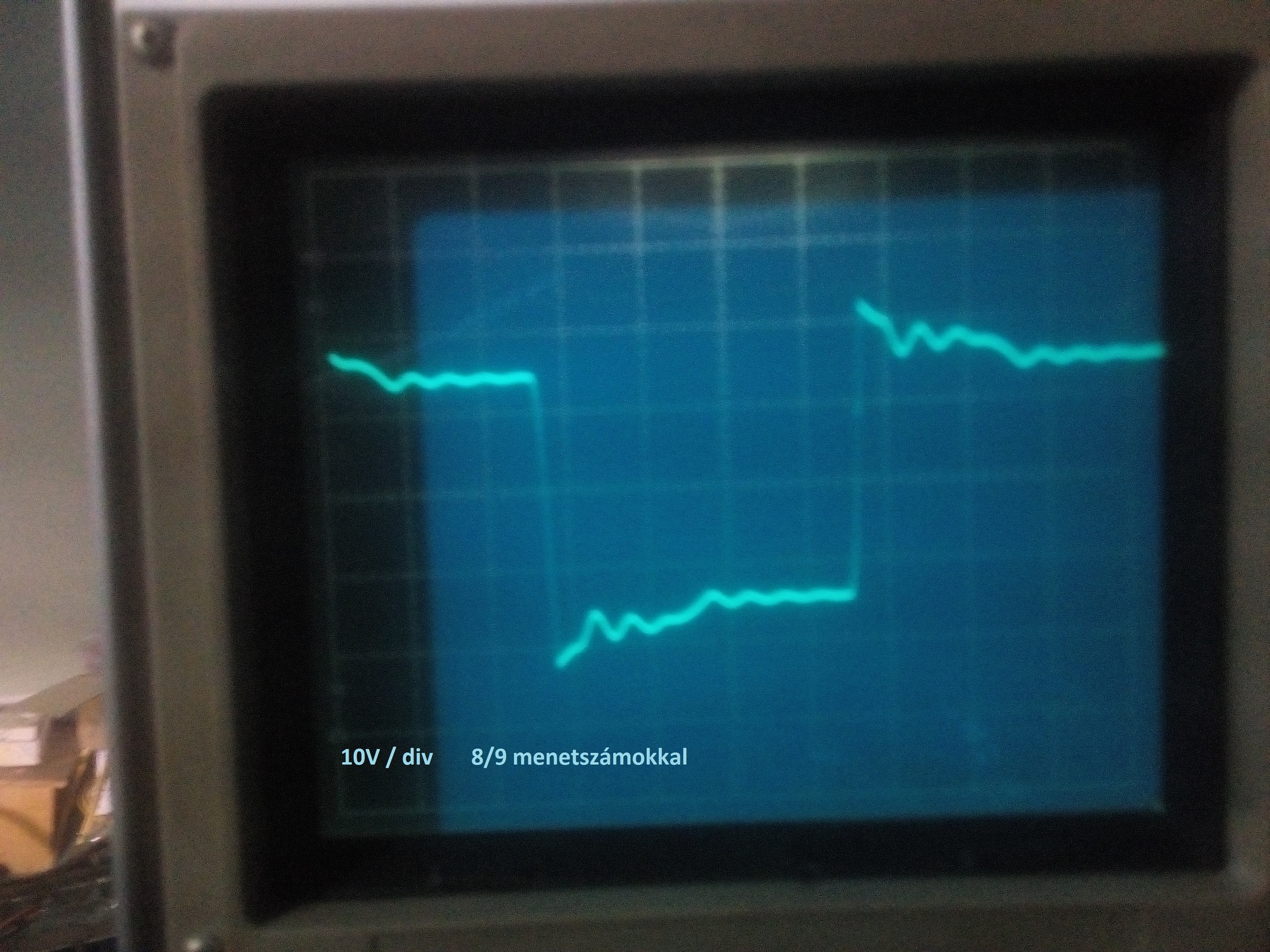

A gatetrafót próbáltam más menetszámokkal, 8/9-el (képet készíttettem róla).Szerintem ezzel csak rosszab lett.

Mérj rá szkóppal a meghajtők tápfeszére, ott nincs zavar amit hidegíteni kellene ? A szkópon az idő 2ms/div? Én kipróbálnám 10-12 menettel is.
Szerintem jó ez a gate jel nekem is ilyen. A főtrafó szekunderén mérjél ott tökéletes négyszögnek kell lennie. Persze csökkentett feszültséggel, vagy áramkorláttal (Pl:soros izzó). A 8-9 menet már nem jó.
Kösz,azaz ha neked is ilyen akkor köszi a megerősítést.
Próbáltam úgy hogy növeltem a tápfeszt 18V ra, persze csökkentettem a ucc2808 tápját megfelelőre, akkor is csak ugyan ez a fesz ment ki a gatetrafóra, tehát tranzisztorokkal csak ucc kimenetét követi. Meglátásom szerin csak fetekkel/meghajtókkal lehetne nagyobb tápfeszt haszonnal alkalmazni. Ha rendben lesz a gate trafő akkor próbálok csökkentett feszültséggel mérni addig töröm a fejem, hogy lehetne fetes megoldást egyszerüen kivitelzni.
64,932kHz 15.4us , ha jól emlékszem/számolom 2us/div

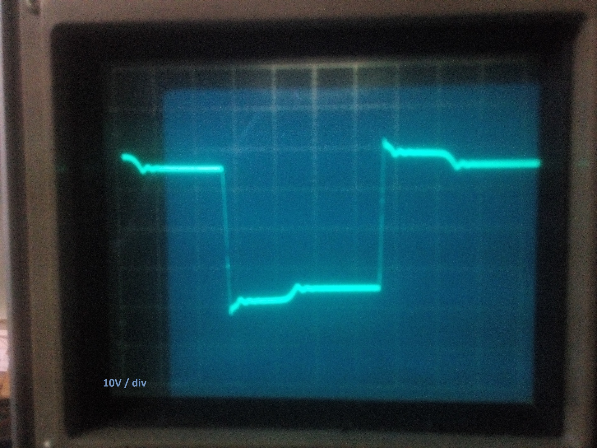

Probalnek lelket verni a vezerlesbe amit keszitettem. Teszek fel szkop fenykepet, szerintem meg sem közeliti a jo negyszög jelet. Ezt en az UC3845P IC 6.-os laban mertem. Velemenyek erdekelnenek, jo nem jo, mert szerintem nem. Nem tudom, hogy hogyan lesz olyan szabalyos negyszöjel, mint mar joparan feltettek ide. Lehet nem jo az IC, csak azert kerdezem mert eddig mindig pukk volt a vege es IGBT, gyors dioda csere. A vezerles Layout tervet Tubi keszitette, es lattam mar sok fenykepet, hogy tökeletesen müködik, kiveve az enyem. Ötletek, tanacsok erdekelnek ja es persze, hogy mit kell atneznem esetleg cserelnem.
Először egy kifogástalan négyszög generátorral kellene leellenőrizni hogy ez a "szkóp"valóban azt jeleníti meg, ami a jelforrásból kijön. Vajon nem a mérőzsinór illesztetlensége okozza ezt a torz jelalakot? Ha már a szkóp és a mérőzsinór hibája ki van zárva, akkor lehet elhinni azt amit a képernyőn látsz. A PWM IC kimenete jellemzően négyszög.Ilyen jelalakot valamilyen alkatrészhiba generálhat, -már ha a szkóp és mérőzsinór hibátlan. Ebben az esetben ki kell venni a PWM IC utáni meghajtó tranzisztort és az IC kimenetét egy 10k-s ellenállással lezárva vizsgálni az IC kimenetét. Ha akkor is ezt a jelalakot látod akkor valami el van rontva abban az áramkörben. Valószínűleg a PWM IC cseréje után is ezt fogod látni, de persze egy próbát megér.
