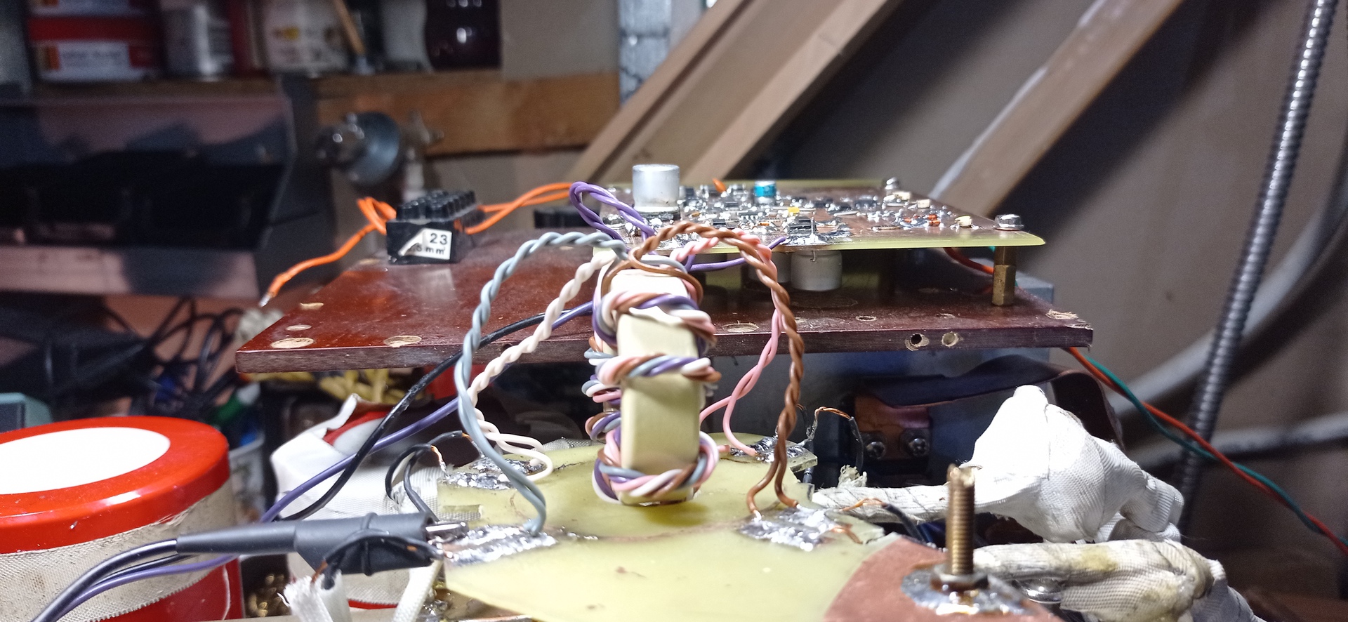

(#) Peter65 válasza boap hozzászólására (») Márc 4, 2022 / 1
Nem gondolom, hogy a tekercselő huzal ellenállása korlátozná az áramot, sokkal valószínűbb, hogy a meghajtó trafó szórása. Próbáltam visszakövetni a hozzászólásaidat, de azt nem sikerült beazonosítanom, hogy most milyen a meghajtó trafód. Ha olyan, mint a csütörtökön mellékelt képen, akkor még lehetne javítani rajta. A lila primer helyett négy párhuzamos szálat kellene használnod. Mindegyik szálat a szekunder tekercsekre a menetek közé betekerned. Az így létrehozott négy tekercset párhuzamosan kell kötni, figyelve hogy a kezdeteket és végeket fogd össze (azonos tekercselési irányt feltételezve. Ha esetleg teljesen újat csinálsz, egyszerre fogj össze 5 szálat, akár össze is sodorhatod őket, és azzal tekercseld meg a gyűrűt. utána szétválogatod a szálakat. Ha a primer muszáj, hogy kevesebb menet legyen, akkor azt ahányszor kell visszafűzöd. Kettő kép a netről: 1. kép, 2. kép

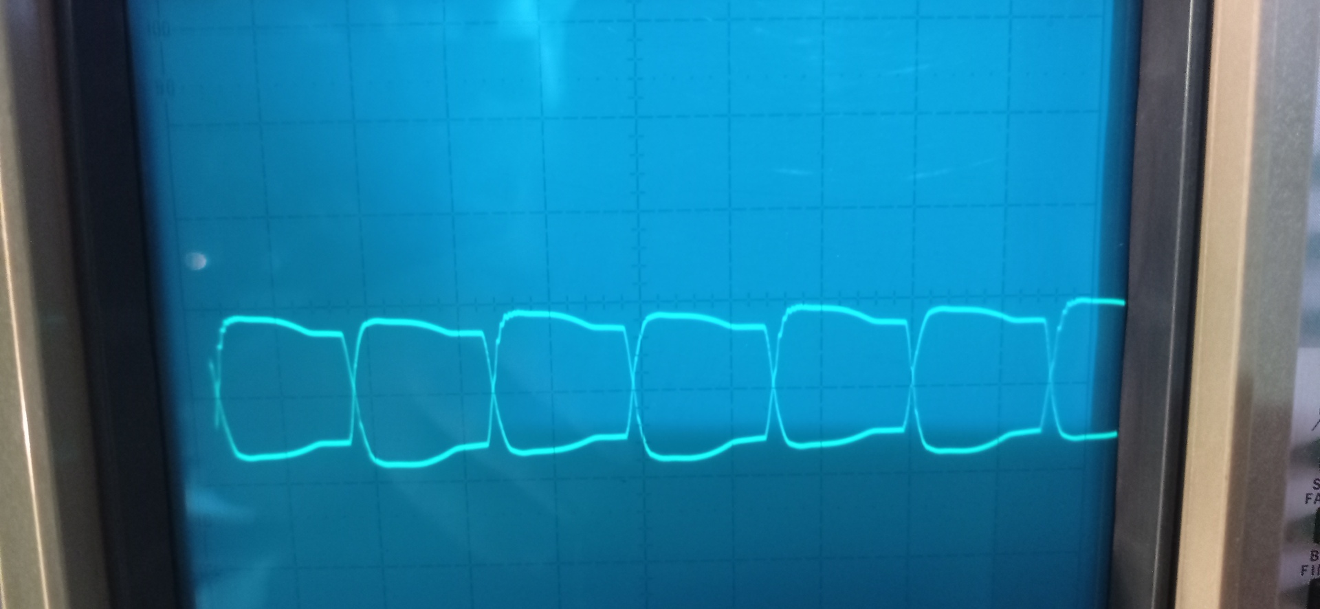

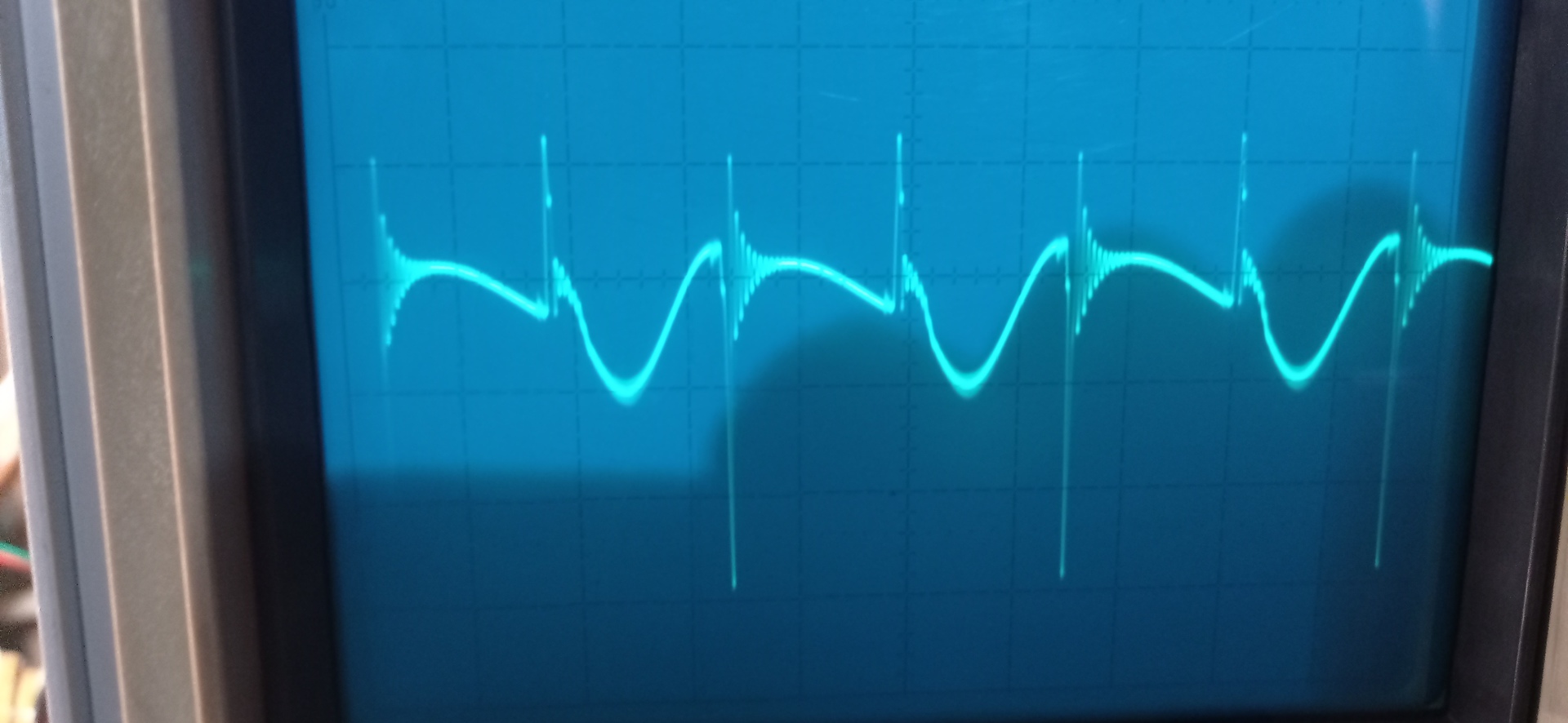

(#) boap válasza Peter65 hozzászólására (») Márc 10, 2022 /
Ezzel az M6-ossal, 5-6 menettel csináltam képeket, nagyobb lett az áram de fel lefutás nem lett a kivánatos forma.

(#) boap válasza boap hozzászólására (») Márc 10, 2022 /
Itt van a következő 0.9cm2 mag 6/8 menet.
Ezen még nagyobb feszültséget mértem a gate ellenálláson. Multiméterrel már AC 0,55V -ot.
A bekötött főtrafón is 1V-os jelet rögzítetttem.
Ennél megmértem a primer(meghatás) jelét is nagyon hasonló jelalakú volt, a multi AC 13V-ot mutatott. Ez tűnik nekem eddig a legjobbnak.

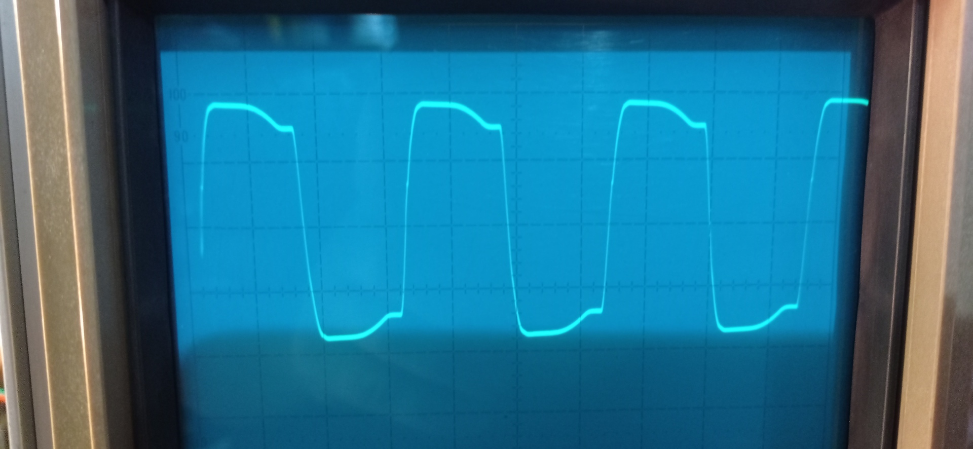

Itt a 3. magom 0.5cm2 10/13 menet erre csak vékonyabb vezeték fért el, ez is éppen tele is lett vele.
Itt volt a legnagyobb primer feszűltség AC13.5V.
Az gate ellenálláson eső feszültség AC 0.55V volt.
A jelalak kicsit domborít.

(#) Peter65 válasza boap hozzászólására (») Márc 11, 2022 /
Hogy néz ki a tekercs elrendezés? Tudsz képet mutatni?
(#) boap válasza Peter65 hozzászólására (») Márc 11, 2022 /
Egyenlőre a kábeleket csak hosszan összetekerve próbáltam, mert vezetékem csak a 2+1 magra volt, most azt kellene kiválasztani melyikkel vagdossam le rövidre a kábeleket.
A javulás egyértelmű lett az általad javasolt szórás csökkentésre. Növekedett az áram, de a meredekség még nem teljesen jó.
0.5 cm2 mag 10/12 menettel rövidebb kábelekkel, de lehet még rövidebbre vennem később.
AC 16.5 V multiméterrel mérve.
Ennél sokkal jobb kialakítást már nem nagyon lehet csinálni. Esetleg a menetszámot csökkentheted, illetve a primert több párhuzamos szállal készítheted még a sodratban, de az már kisebb javulást fog eredményezni.
Ha sodrottan vezeted a bekötő vezetéket, néhány centivel hosszabb vagy rövidebb szintén nem változtat érdemben. Viszont a nyákról lemenő fekete vezetékeket is összesodorhatnád, hogy ne képezzenek nagy hurkot.
(#) boap válasza Peter65 hozzászólására (») Márc 12, 2022 /
Az a fekete az táp negatív ága, egy kör alakú DC csatlakozó a vége és ott adom illetve veszem el a táplálást teszt időszakban. volt már sodorva de mostanra már kiegyenesedett.
itt a kép mostani mag(0.5cm2) vezetékelésésről.
A kérdés még mindig, melyik magnál maradjak szerinted ?
