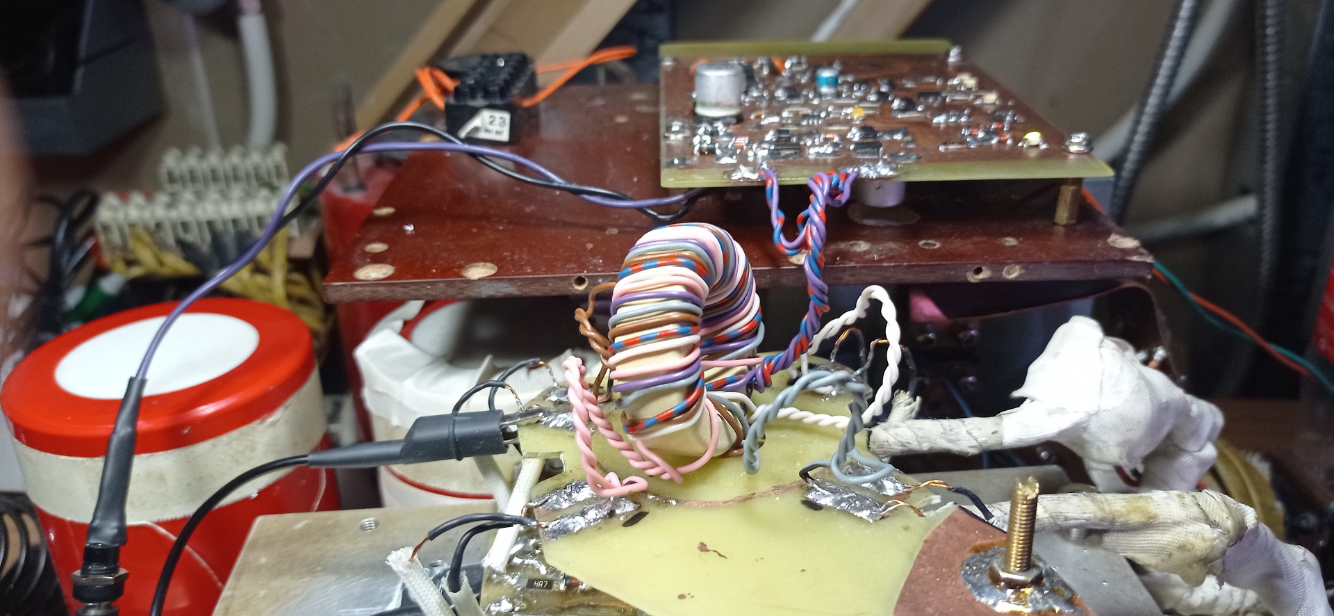

(#) boap válasza Peter65 hozzászólására (») Márc 13, 2022 /
Azokat vezetékeket terveztem megszüntetni,mert ha végleges lesz akkor szerelhetőség kicsit hátraszorul és direktbe megy az IGBT mellé a kábelezés. Ezt is csak azért csináltam így mert alatta jön ki a főtarfő kivezetése, viszont igy van a legközelebb az gate bekötésekhez.
Amit javasoltál új tekerési módot a 0.9 magra az is megpróbálom még.
Azonban találtam zöld kisebb (0.3cm2) magokat és kiválogattam azokat amelyeknek nagyobb azonos méretnél az Al értékük (4000-5000+), 4 db-ot. Kicsi gyűrü, úgyhogy kisebb kábelt kellet keresnem és csak szalagkábelt találtam és csak 3 vezeték, 2 vagy 1 IGBT meghatására.
Ezzel is érvényesül az a hasonló tekerési mód amit most javasoltál mert a szalagkábelt csak kivezetéseken szedtem szét. menteszám az 12/14(0.15T kb.) fért körbe 13.7V os AC jelet mértem a primeren, a szekundereken pedig 16.2V-ot mértem.

(#) Peter65 válasza boap hozzászólására (») Márc 13, 2022 /
Csak annyit szólnék hozzá, hogy elvileg az lenne a jobb, ha a primer a középső szál lenne, azaz a lila színű, a szekunderek pedig fehér és a kék erek. Így lenne szimmetrikus a két szekunder felé a szórás.

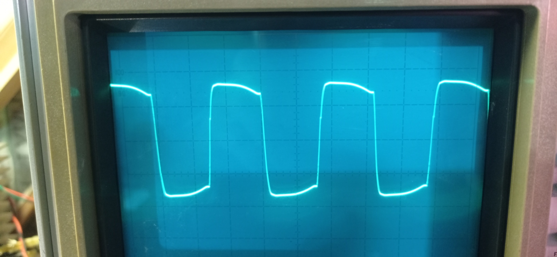

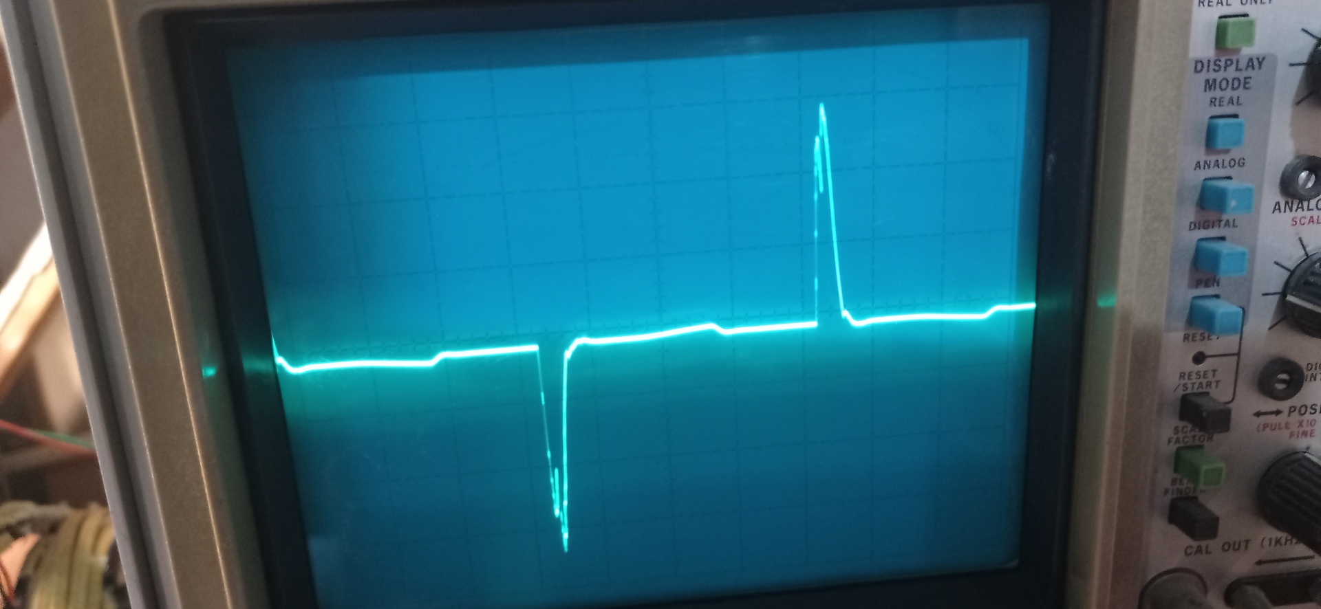

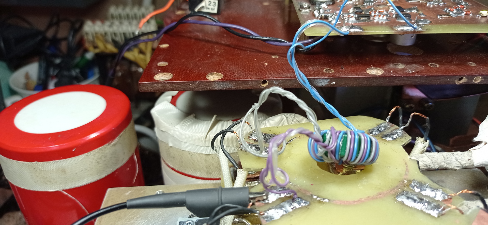

Amit javasoltál egymás melletti tekerési módot megcsináltam 5/6 menettel.
Én nem látok javulást. Csináltam erről mérést 480nH volt a csatolt induktivitás 1 szekunderre(mind a 4 re). Többi mérés: a 0.5cm2-es maggal 560-580nH-t mértem 1 szek. tekercsre, a 0.3 cm2-es maggal a szürkére 600nH, a lilára 650nH egyesével (még a kék primer)
(#) boap válasza boap hozzászólására (») Márc 14, 2022 /
A 0.3-as mag 10/12 menettel (most már a lila a primer), a kék 570nH. a szürke 595nH (így már 0.18T a számított indukció)

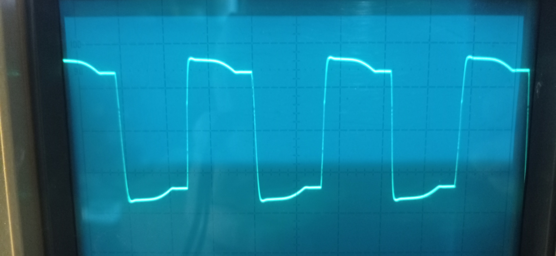

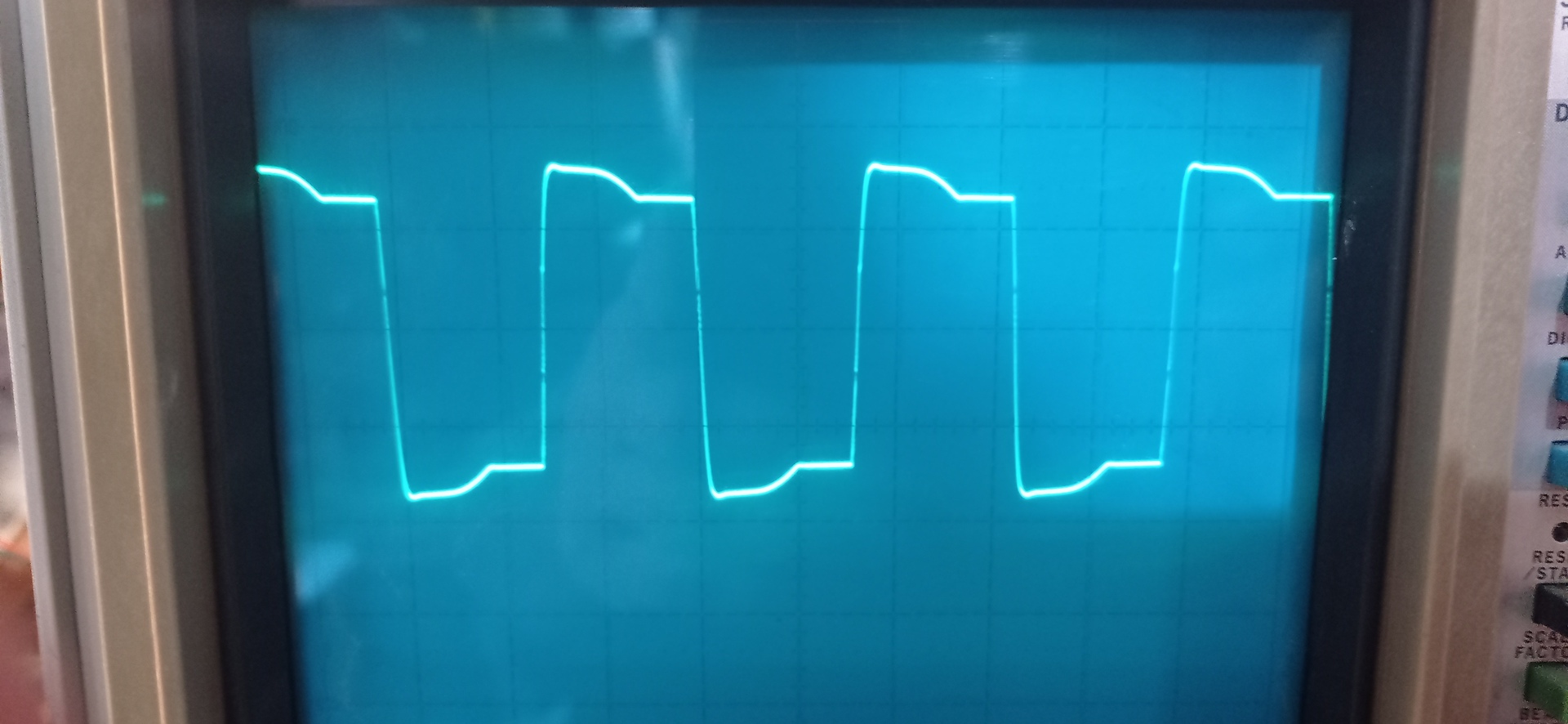

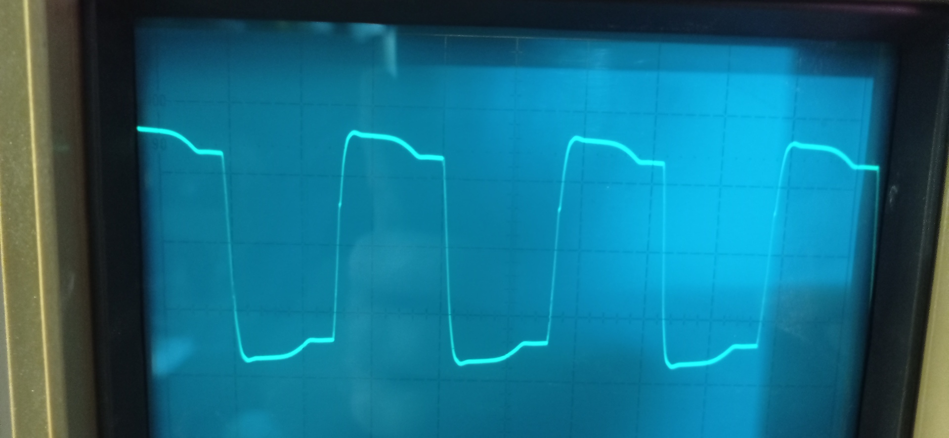

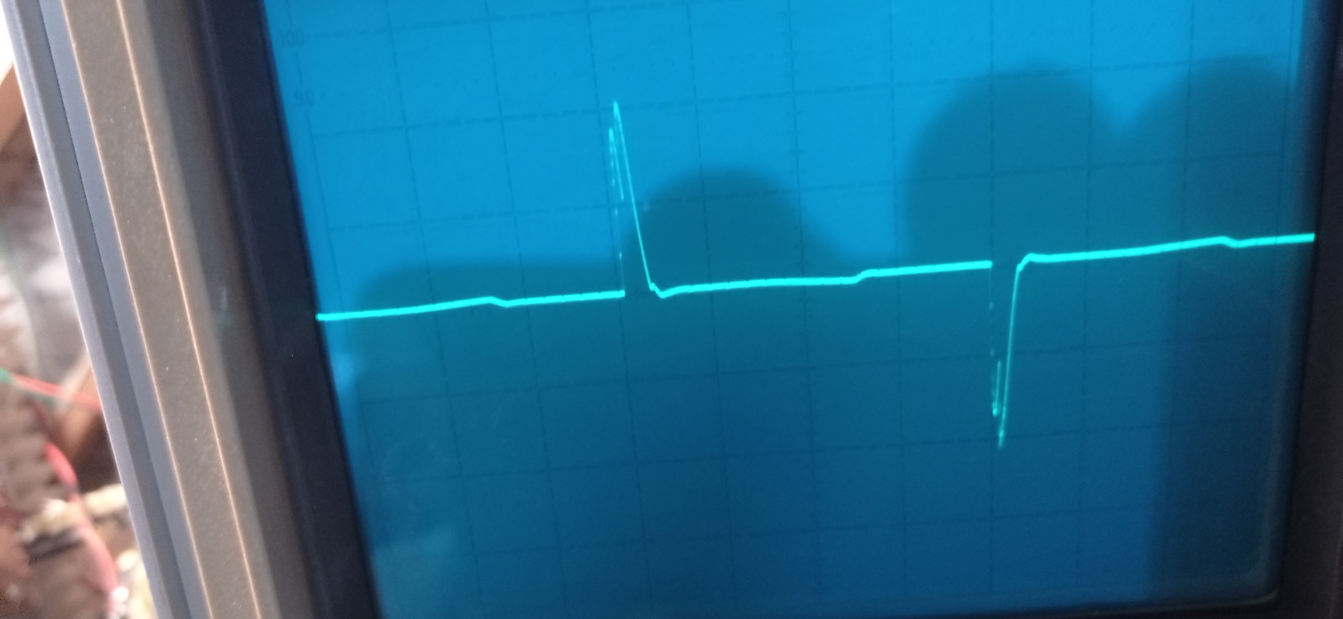

0.3 -as magokat 10/12 menetttel tekertem egyiket szalagkábellel 2 primer 1 szekunderrel kötöttem be. csatolt induktivása 220nH a másikat sodorva 3 szállal , ennek csatolt induktivitása 270nH erről teszek fel gate képet.

(#) Peter65 válasza boap hozzászólására (») Márc 14, 2022 /
Köszönöm a méréseket! Ezek alapján láthatod, hogy szalagkábel szerűen megtekert trafónak egy kicsit még kisebb a szórása, mint a simán összesodortnak.
A kezdeti árammeredekséget számoljuk ki úgy, hogy 500nH-nek feltételezzük a szórást, 12V-osnak a tápfeszt, és úgy, hogy nincs benne más áramkorlátozó elem. Mivel hídkapcsolás a meghajtó áramkör, átkapcsoláskor 24V-os feszültség különbség lesz a -12V-hoz képest a +12V-ra történő felfutás miatt. Ezekből: dI/dt= U/L= 24/0,5*10-6= 48/10-6, azaz ha csak a szórás korlátozná az áramot, az első 1usec alatt 48A-ra kellene az áramnak növekednie. Bár a léptékezést nem tudom követni, de szerintem ez nálad nem tudott kialakulni, és ez nem a trafó miatt van. Véleményem szerint a meghajtó áramkört kellene jobban górcső alá venni. A meghajtó IC kimenetei 0,5/1A áram impulzust tudnak biztosítani, amit tovább kellene erősíteni. Elsőre az R6 és R8 értékét csökkenteném le a negyedére, és valamilyen izmosabb tranyókat választanék; MJE243/MJE253 vagy D44VH10/D45VH10. Ezekkel már kb. 10A-es áram impulzusokkal tudnád meghajtani a trafót.
Valószínűleg korábban megadtad a kapcsolandó félvezető típusát. Ha újból megadod, akkor abból kiindulva is kiszámolhatjuk, kb. mekkora áramra van szükség a gyors kapcsoláshoz.

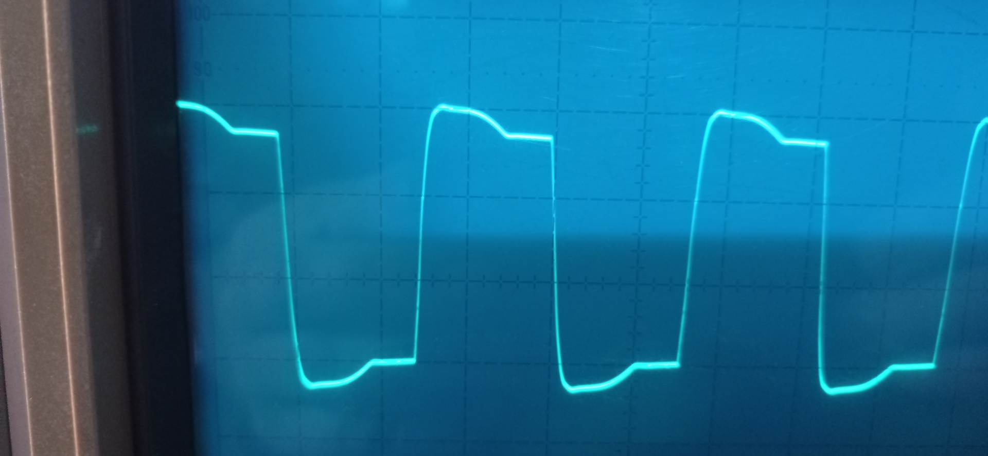

bdp949/950-el már próbáltam. Akkor még tekerési problémák akadályozták az eredményt, amit már javítottunk. Most emeltem az UCC2808 tápfeszét 13V-ról 14.8V-ra, így csináltam a 3+1 magra 1:1 arányú 0.1T (kivéve a 0.3 magot ott 0.16T )gerjesztésű tekercsekkel. teszek fel képeket hamarosan.
(#) boap válasza Peter65 hozzászólására (») Márc 15, 2022 /
Az új feszültségekhez újra 0.1T mágneses gerjesztéstből imdultam ki.
Érdekes volt a tekercsek csatolt induktivitása kb 800nH körül volt.
Mind a három mag, ezekkel még javításra szorul, de jobb kiinduló pont.

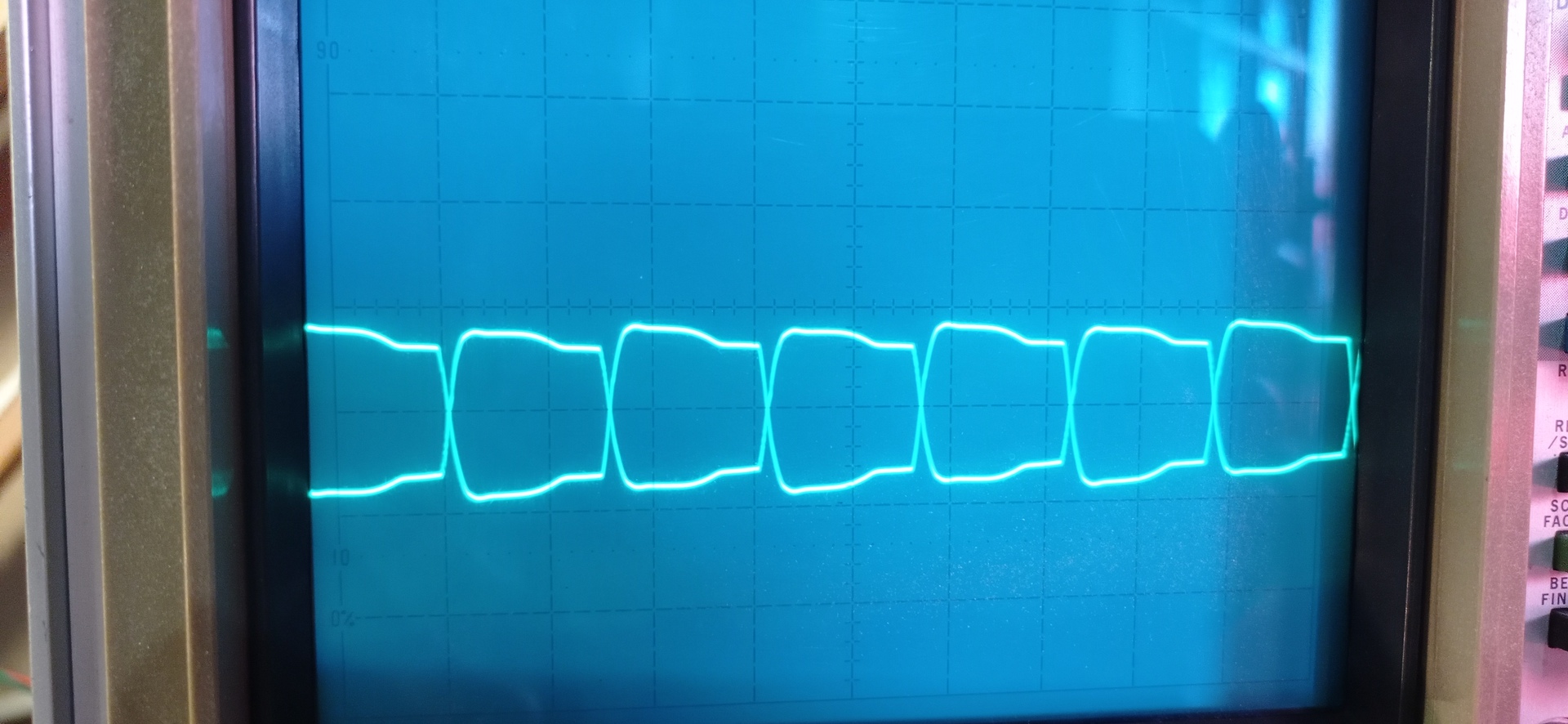

(#) boap válasza boap hozzászólására (») Márc 15, 2022 /

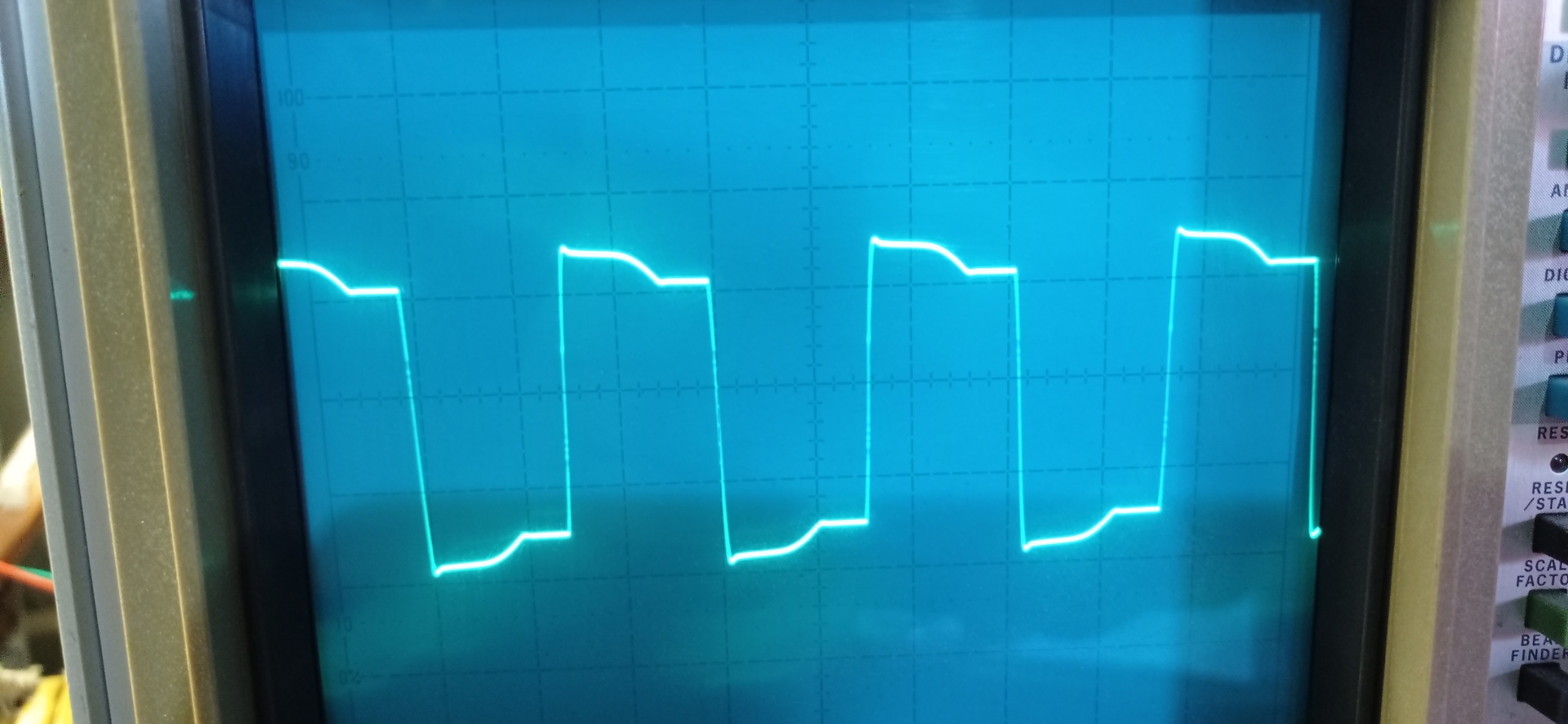

Itt folytatom a zöld 0.3-as magból csináltam + kettő szalagkábelest 4 vezetékes szalagkábellel 13-13 és eleinte csak az egyiket majd a másikat is a meghatásra. 1 maggal 2 gate-el még jobb volt de két maggal már nem tűnt megfelelőnek. Tovább csökkentem a menetszámokat.
