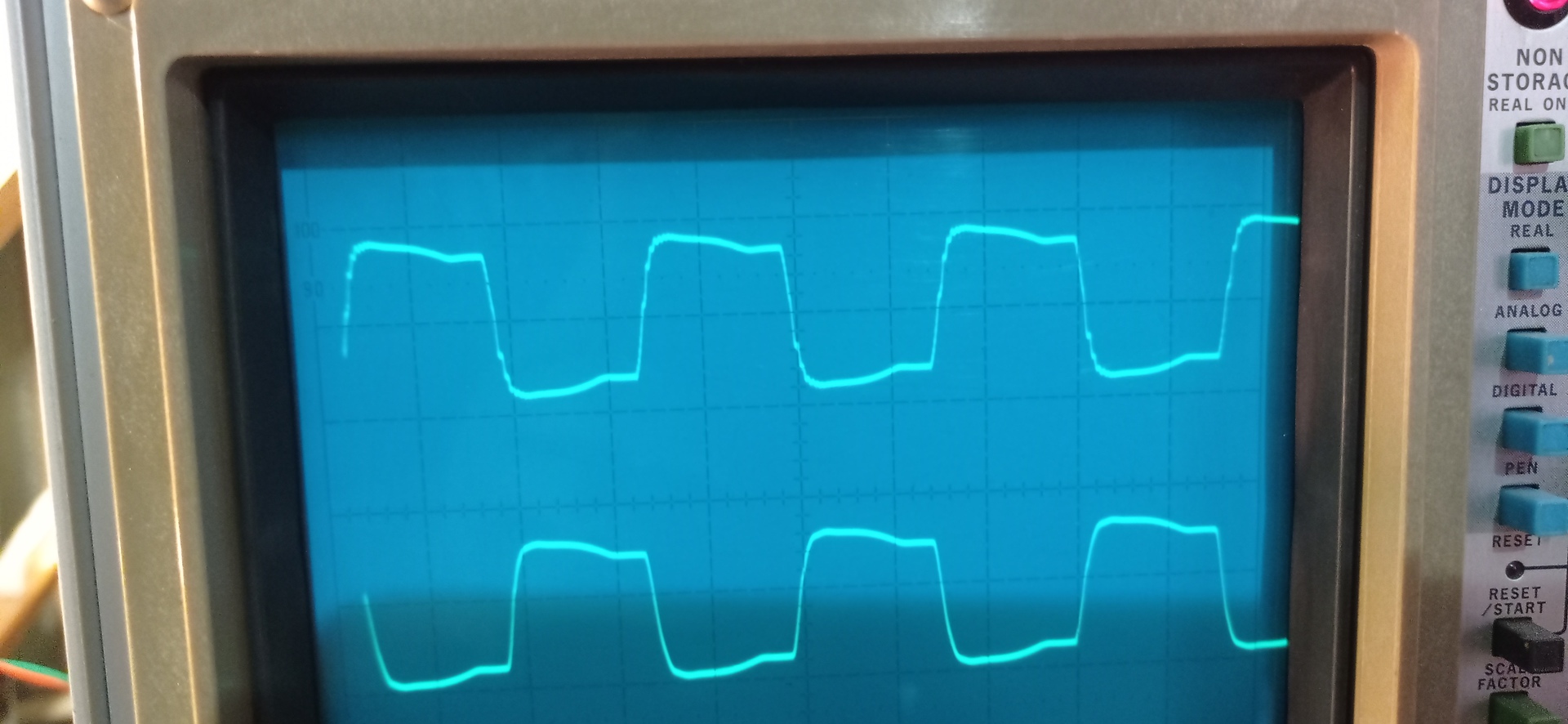

Nincs azzal a meghajtással semmi baj. Mondjuk azok a jelalakok amiket 10 hsz-el ezelőtt tettél fel azok szebbek.
Azok egyenkénti próbák voltak egy másik maggal, erősen növelt meneteszámmal (nagyon kicsi Bmax= 0,02T).
Mint írtam azok egyenkénti próbák voltak, és ezzel együtt több áramot kapott, mint együtt a 4.
Mivel úgy látom a gate ellenállásom feszültség képéből, hogy ez egy áram probléma(tized Amperek mentek a gate-be ezért lassú) Megpróbálok kisebbb tekercs "ellenállással" és persze vele együttjáró nagyobb mágneses indukcióval nagyobb áramot átengedni a trafón. Bekötve is mérek egy induktivitást a gate primer takercsen("csatolt" induktivítás lesz belőle).
Nem gondolom, hogy a tekercselő huzal ellenállása korlátozná az áramot, sokkal valószínűbb, hogy a meghajtó trafó szórása. Próbáltam visszakövetni a hozzászólásaidat, de azt nem sikerült beazonosítanom, hogy most milyen a meghajtó trafód. Ha olyan, mint a csütörtökön mellékelt képen, akkor még lehetne javítani rajta. A lila primer helyett négy párhuzamos szálat kellene használnod. Mindegyik szálat a szekunder tekercsekre a menetek közé betekerned. Az így létrehozott négy tekercset párhuzamosan kell kötni, figyelve hogy a kezdeteket és végeket fogd össze (azonos tekercselési irányt feltételezve. Ha esetleg teljesen újat csinálsz, egyszerre fogj össze 5 szálat, akár össze is sodorhatod őket, és azzal tekercseld meg a gyűrűt. utána szétválogatod a szálakat. Ha a primer muszáj, hogy kevesebb menet legyen, akkor azt ahányszor kell visszafűzöd. Kettő kép a netről: 1. kép, 2. kép
Nem az ohm-os ellenállásra gondoltam. Tekercsként 63KHz-en lévő reaktanciára gondoltam.
A lila 4 érből sodrot tekecselő huzal zsugorcsőben, összesen 4 menet. Meg próbálom még amit mondasz, hátha segít de egy kicsit később. A hozzászólás módosítva: Márc 7, 2022

Ezzel az M6-ossal, 5-6 menettel csináltam képeket, nagyobb lett az áram de fel lefutás nem lett a kivánatos forma.
A hozzászólás módosítva: Márc 10, 2022
Itt van a következő 0.9cm2 mag 6/8 menet.
Ezen még nagyobb feszültséget mértem a gate ellenálláson. Multiméterrel már AC 0,55V -ot. A bekötött főtrafón is 1V-os jelet rögzítetttem. Ennél megmértem a primer(meghatás) jelét is nagyon hasonló jelalakú volt, a multi AC 13V-ot mutatott. Ez tűnik nekem eddig a legjobbnak. A hozzászólás módosítva: Márc 10, 2022

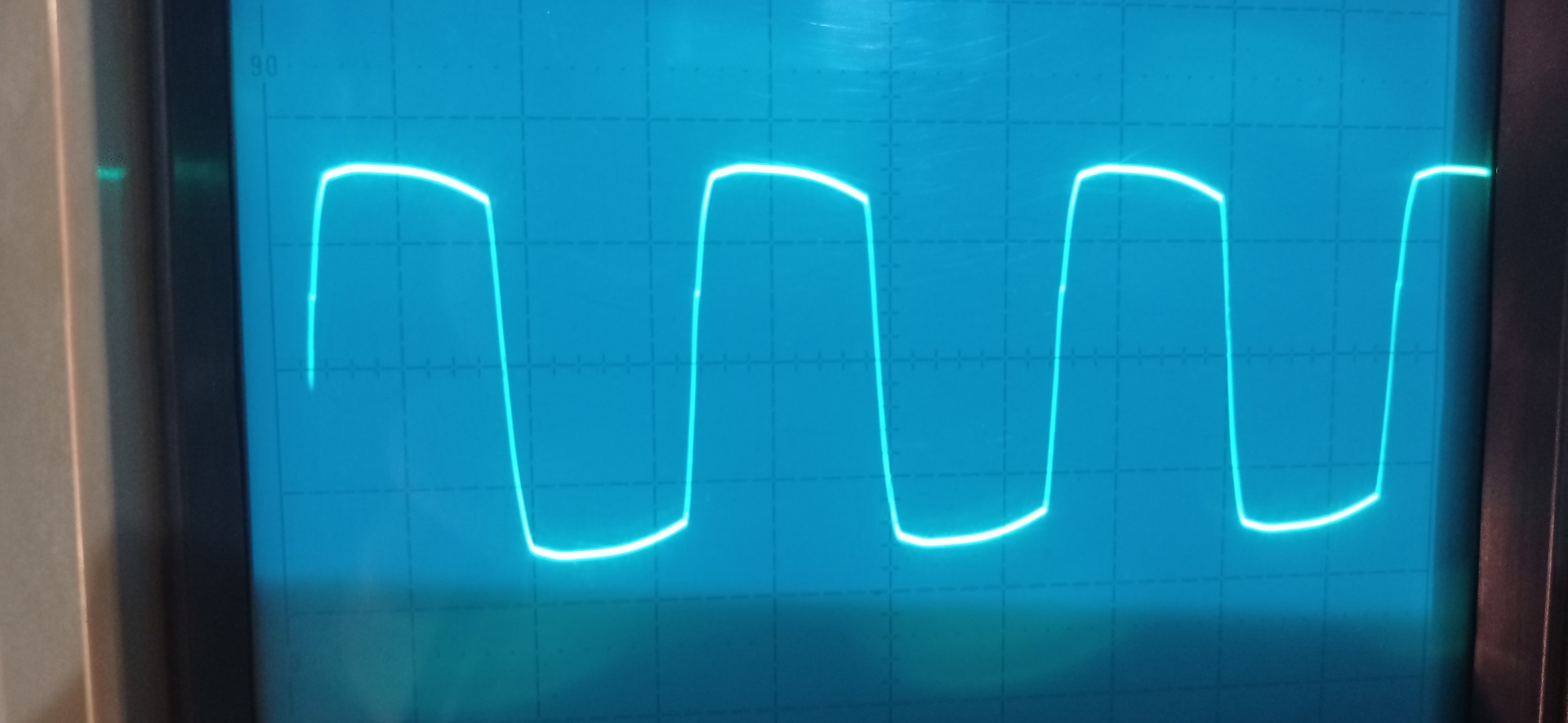

Itt a 3. magom 0.5cm2 10/13 menet erre csak vékonyabb vezeték fért el, ez is éppen tele is lett vele.
Itt volt a legnagyobb primer feszűltség AC13.5V. Az gate ellenálláson eső feszültség AC 0.55V volt. A jelalak kicsit domborít.
Összesen 4db BCP53-54 párosok 2 közös emitter feszültségei mennek a primerre. üresen tökéletes, függőleges oldalú négyszögjelet ad.

Erre a 0.5 cm2-es magra még egy próbát csináltam 11/13 menettel. ezzel kisebb let a feszültség.() de elég (16.2 V)
Szerintem aktív gate kisütő áramkör nélkül ennél jobb már nem hiszem hogy lesz.

A javulás egyértelmű lett az általad javasolt szórás csökkentésre. Növekedett az áram, de a meredekség még nem teljesen jó.
Csak azért kérdeztem, mert a szórás leginkább a tekercsek kialakításától, elrendezéstől függ. Az áram meredeksége is a szórástól függ.
A meghajtó fokozat árammeredekségét is leellenőrizhetnéd műterheléssel. A bipoláris tranyók nem túl gyorsan kapcsolnak ki ha érdemi áram folyik rajtuk.
