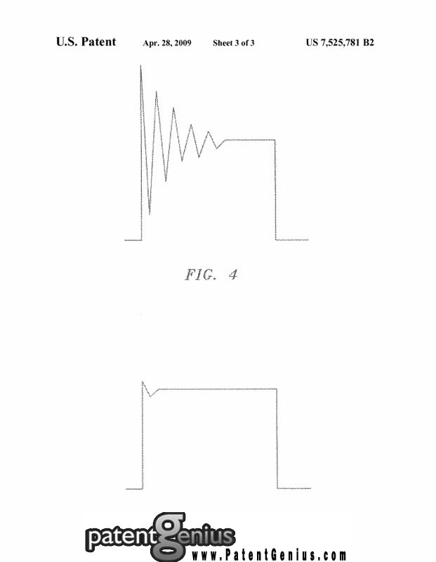

(#) mpisti válasza erdgab hozzászólására (») Okt 20, 2009 /
Szia Gábor!
Van még egy megoldás, ezt nem rég láttam egy amerikai szabadalmi honlapon. A mellékletbe beraktam a leírást és a képeket. Érdekes megoldásnak tartom, érdemes lenne kipróbálni,vajon kisebb veszteséggel működik-e, nem kell-e több wattos ellenállás hozzá, úgy mint a klasszikus kivitelhez. Az oszcillogram eléggé meggyőzőnek tűnik.

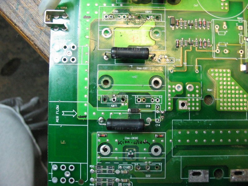

(#) mpisti hozzászólása Okt 23, 2009 /
A segítségeteket kérem, adatlapra lenne szükségem, de a Google sajnos most nem volt a barátom. Az RURG30200 típusú kettősdióda adatlapja az,amire szükségem lenne. Nem azonos az RURG3020-al!
Egy 110A-es inverter kimeneti egyenirányító diódája, és valami támpont kellene a sebességére;áramára;feszültségére vonatkozólag,hogy tudjam mivel helyettesíteni. Ez a dióda egymagában végezte az egyenirányítást,nem gondolom hogy 30A-es lenne csak. A tokozása olyan TO247 forma.
A segítséget előre köszönöm.

(#) erbe válasza mpisti hozzászólására (») Okt 24, 2009 /
Nem RURG3020CC-re gondolsz? 200-as az 2000 voltos lenne, az pedig túlzás.RURG30 adatlap találatok
(#) mpisti válasza erdgab hozzászólására (») Okt 24, 2009 /
Az nem,de az SGW30N60HS az jó helyette.
(#) mpisti válasza erbe hozzászólására (») Okt 24, 2009 /
Erre gondoltam én is, de nagyítóval nézve a dióda feliratát nekem "0"-nak tűnik a vége és nem "C"-nek. De nem kizárt,hogy 3020C jelű. Na de egy FIMER X1100 hegesztő inverterben 30A-es kimeneti egyenirányító egymagában? Ez akkor hogy tud 110A-t?
Egyetlenegy darab van benne? Pedig ezeket nagyon szűken mérik. Gyakran ismétlődő csúcsáram négyszögjelnél 70A. Azt akármennyire hűti, 1 db nem bírja. Nem a visszáramdióda?
Enyémben pl. 6 egyforma van párhuzamosan kötve nyitóirányban és utánuk 3 db párhuzamosan a +- között. Már nem emlékszek rá, milyen, mert nagyon régen lestem meg.
A mellékelt képen alul,a D22-vel jelzett helyen van az ominózus dióda. És -mint a képen is látszik- 1db van oda beépítve. Hidd el nem ez az első inverter amit látok, de ilyen kicsi kimeneti diódát még a DECA MOS 80 inverterbe se tettek, az pedig 30A-al kisebb áramot tud, mint aminek a részletét a képen látod.
Jól kibelezted! Ha ennyi, hát ennyi! Biztos 15%-os kihasználásra. 1 pálca 1 pihenő.
Hát találtam -volna- belevaló diódát, de egész Európában 4db van belőle,az is Franciaországban.
A típusa DSEC120-12AK.
Bezzeg Kínában tízezer számra van. Csak tudnék kinaiul!
