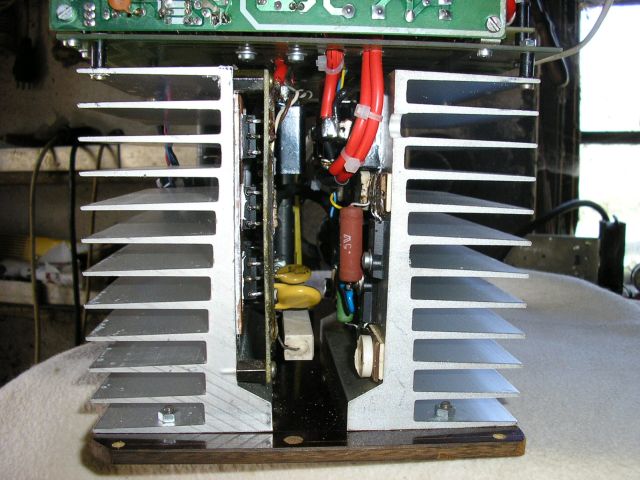

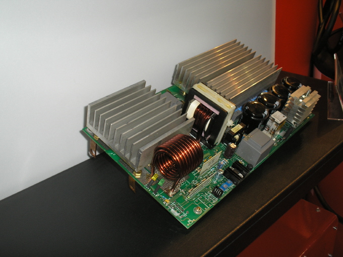

(#) erdgab válasza mpisti hozzászólására (») Okt 27, 2009 /
Való igaz,hogy "jobb",inkább jobb és biztonságosabb megoldás,ha az alsó és felső IGBT sor külön bordára van szerelve,de a teljesség kedvéért a mellékletben pró és kontra.Csak 1 ötlet hűtőborda ügyben, a P3 vagy P4 proci hűtőborda esetleg (!?),két IGBT bőven elfér rajt,hogy esetleg néhány lamella útban van,hát le kell vágni.A 100A gépemben P3 bordák vannak beépítve.Látható a 341143 hozzászólásban,nekem a 7. oldal.
(#) mpisti válasza erdgab hozzászólására (») Okt 27, 2009 /
Szia Gábor!
Igazán jól demonstráltad a kontrasztot a fellelhető "készletből",de akkor amikor a hsz.-t írtam, Isten bizony nem jutott eszembe az,hogy bizony egyre több barkács célra szolgáló gép jelenik meg a piacon, ahol legkevésbé fontos szempont az elnyűhetetlenség. Meg kell hajolnom előtted,valóban vannak gyári gépek is ahol egy hűtőlapra szerelik az összes alkatrészt,vagy legalább is az IGBT/FET tranzisztorokat. Én azt próbálom megjegyezni azokból a gépekből amelyek hozzám kerülnek, ami követésre érdemes. Sajnálom, ez foglalkozási ártalom. Az általad felrakott képeken is látszik a különbség. Az "1.kép" -cím alatti gépen külön van a két FET csoport, a maximális áramhoz tartozó B.I.: 60%, ipari kategória.
A 2.képen szereplő típusnál ez csak 35% jobb fajta barkács kategória . A kivehető teljesítményt feláldozták miniatűrizálás,vagy a takarékosság oltárán.
A Brima-Arc gépen jól látszik a szilikonfólia a félvezetők alatt. Ha ketté veszik a két ágat és pasztával szerelik az alkatrészeket, ugyanennyi kapcsolótranzisztorral minimum 15-20%-a több teljesítményre lenne képes a gép ,és a tranzisztorok se melegednének jobban-szerintem. a Klasik meg-elnézést a véleményért- szerintem barkács munka. Néhány Fronius;ESAB;Miller;Phoenix;EP-SYSTEM stb... már volt a kezeim közt, de az ágak szeparálására mindig figyeltek az ipari kategóriánál. Sőt,az utóbbi időben javított TELWIN gépeknél is el vannak különítve az ágak,pedig azok aztán nem erőművek.
A procihűtő ötlet jó lehet, de csak a ventilátorával együtt. Ugyanis olyan kialakítású a procihűtő,hogy csak a ventilátorával együtt képes leadni a katalógusban megadott hőmennyiséget.
