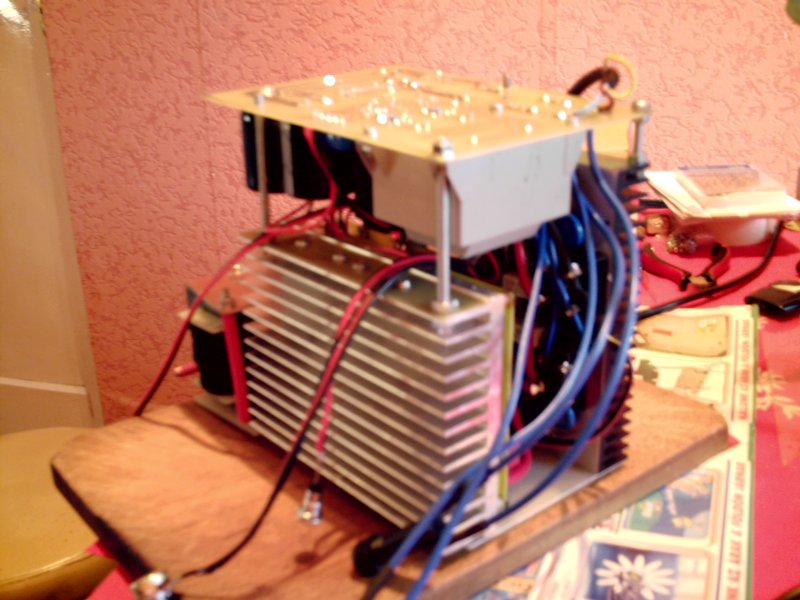

(#) guliver83 hozzászólása Okt 30, 2009 /
Egy kicsit eltüntem, de ma volt időm és elinditottam a hegesztőmet, (végre)
Nagyon óvatosan ahogy "erdgab " is mondta
két 16A biszi van a gépemben és az egyik helyére
beraktam egy 100W égőt, hogy kipróbáljam hogy
nincs semmi érintezés vagy zárlat , de ugy tűnik hogy nincs, mert a 100w-os égő ép, hogy csak nagyon picit ég, gondolom akkor jó lehet!!!
Semmi nem melegszik így.
Azért irtam hogy ezek után, már mehet égő nélkül?
Érdekelnek a hozzászólások!
Mivel, hogy ez az első gépem igy nagyon óvatos vagyok.

(#) guliver83 válasza erdgab hozzászólására (») Okt 30, 2009 /
Adtam neki egy ki áramot, kb olyan egy 2 prcig ment ennyi idő alatt nem történt semmi, nem melegedett
a kimeneti feszültség 48V
a hangja " ssssssss" halk
(#) guliver83 válasza guliver83 hozzászólására (») Okt 30, 2009 /
Az alkotásomról fotó
(#) mpisti válasza guliver83 hozzászólására (») Okt 30, 2009 /
De jó füled lehet! Basszus, de rég volt amikor én ilyen jól hallottam! Ma már csak azt hallom meg amit akarok, ha az asszony szóvá teszi, azt mondom nem hallottam. Visszatérve a témához:
Hát, az a kimeneti fesz. valahogy kevésnek tűnik. Nem tudom Ergab gépén mennyi lehet, de szerintem a 60-65V jobb lenne. Ezzel a gyújtófeszültséggel csak rutilos elektródával tudsz hegeszteni a többihez kevés.

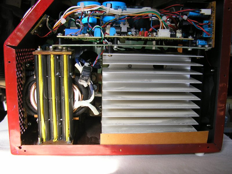

(#) guliver83 válasza mpisti hozzászólására (») Okt 30, 2009 /
Itt van egy fotó a erdgab gépéről.
(#) Tubi56 válasza mpisti hozzászólására (») Okt 30, 2009 /
Nem a! Az a kimeneti fesz 45 Volt elég! nekem is ennyi és hegesztek vele bázikus pálcával is! Nem is akár hogyan! Ha kell megmutatom!
Ha 20 menet primért teszel és 6 menet szekut, akkor neked is ennyi lesz! Persze kevesebb primérrel nő a kimeneti fesz. ! Csak én nem látom sok értelmét, hiszen így is szépen gyújtja az elektródát az ív fesz. meg 20-25V terheléstől függően!
Bocs, de szerintem akkor meg kellene próbálni bázikussal is a gépet Ergab-nak is. A rutilos pálcához tuti hogy elég, de hegesztőket oktató barátaim szerint a bázikusnak minimum 65V, a cell-nek meg minimum 70V kell a biztos ívtartáshoz és begyújtáshoz. ( a 65V és 70V nem ívfeszültség!) A kis Froniusok elején van egy átkapcsoló, ha cellulóz bevonatú elektródával akar valaki hegeszteni, akkor oda kell kapcsolni. Ez megemeli a kimenő feszültséget, és változtat valamit az Ívkarakterisztikán.
Egyébként szerintem csak 1 plusz menet a szekunderen, megoldja az általam vázolt kérdést.
