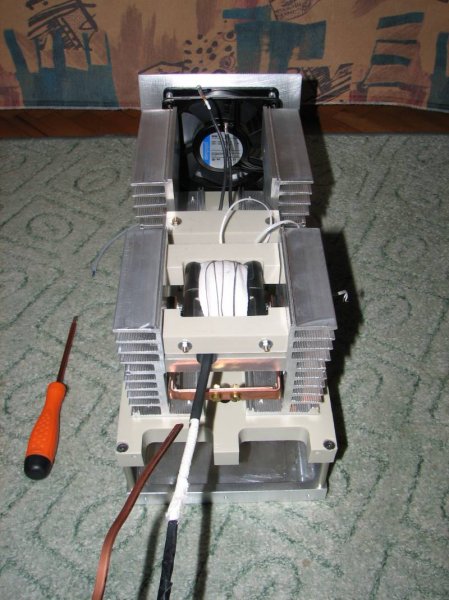

Nagyon szép munka! Én azért a trafóról és a fojtóról levenném a külső szigetelést a jobb hűtés miatt!

A trafó szekunderére csak teflon került a "vastagabbik" fajtából cca. 4 rétegben. ezt tekertem még egyszer körbe teflonnal mikor fenn voltak a menetek. (a szövet szigeteléssel sehogy sem fért el a kellő menetszám :no: ) Ezt nem bolygatnám. A fojtóról akkor lehet hogy leszedem az impregnált szövetszigetelést.
Nem tudom, hogy gondot okozna-e, ha a trafó összefogató elemét alumíniumból gyártott elemre cserélném a ferritmag jobb hűtése érdekében. Nem lenne rövidre zárt menet mert a szerelőlap műanyag. (hasonlót láttam tápokban, bár ott "csak" ragasztva volt a hűtőelem. A dicséretet nagyon szépen köszönöm. (pirulós szmájli)
