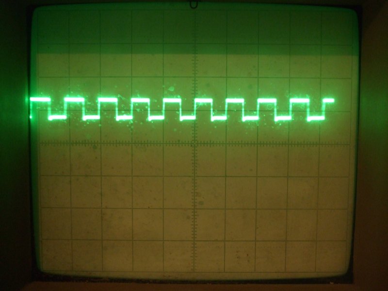

Szeretnék bekapcsolódni. Én is nekifogtam megépíteni ezt a hegesztő invertert. A vezérléssel és a táppal vagyok kész amit egy panelre építettem, egészen az IGBT gate jáig. Azokat külön panelre fogom építeni amely egy 300x118 mm-es hűtőbordán lesz. A vezérlés NYAK-ja is pont akkora. A 12V-os segédtáppból 2 db-ot csináltam, külön egyet a ventilátoroknak. Ma indítottam be elősször. A 13V-os zéneren digitális voltmérővel 5,3 voltot mértem.
Az oszcilloszkópon az alábbi jelalakokat figyeltem meg.
Az IRF 540-es FET gatején A TP1 trafó III.-as tekercsén, és a 13V-os zéneren, vagyis a kimeneten.
Minden nagyon szép, csak a potméter nem csinál semmit. Szerintem a kitöltési tényezőt kellene változtatni. Vagy lehet, hogy csak akkor változik ha a TR1 toroid valamilyen jelet szolgáltat?
Ha valaki Tud válaszoljon nekem. előre is köszönöm.

(#) p_istvan válasza imjuhasz hozzászólására (») Márc 4, 2009 /
Igen, a Tr1 áramváltón keresztül van visszacsatolva, és az áramot igyekszik stabilizálni, kimenőáram nélkül nincs oka csökkenteni a kitöltési tényezőt.

(#) ati72 válasza imjuhasz hozzászólására (») Márc 4, 2009 /
Gratulálok, szépen kivitelezett panel. A jelalakokhoz annyit hogy még mindig nem tudtam egy normális fotót készíteni, de nekem az IC 6. lábon nem ilyen tiszta négyszög van.(Pedg az a gyanúm hogy ez a jó.) Neked milyen frekvenciájú a jel? Nálam -egy többé-kevésbé pontos, házi készítésű frekimérővel- 37 kHz.
(#) imjuhasz válasza ati72 hozzászólására (») Márc 4, 2009 /
Ha minden igaz ez 50 Khz. mert 20 us-os állásban volt az időalap.
(#) dara válasza imjuhasz hozzászólására (») Márc 4, 2009 /
A kimeneten ugyan annak a négyszögjelnek kell lennie mint az ic 6-os lábán torzitatlanul.Valahol torzul a jel.Szerintem a gétmeghajtó trafónál.A fetnél még jónak tünik a jel bár ott is van egy kis tüske.Nézd végig és kiderül hol torzul el.
A rajzon 30 kHz van. Azt hiszem én megpróbálom lejjebb vinni a megadott értékre. Ha jól tudom a 3,3 nF - 8,2 k páros felelós ezért a paraméterért.
A jelalakok szépek, az 50 kHz viszont sok lesz ha a Gábor kapcsolásaiból építetted meg valamelyiket, állítsd be a kapcsolásokon levő értékekre (30 illetve 40 kHz) mert a méretezésnél nagyobb frekvencia jobban melegíti az IGBT és a trafó tekercset, főleg ha az IRG4PC50U-t akarod beépíteni, mert annak a 40 kHz is határeset.

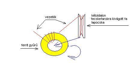

(#) erdgab válasza jati hozzászólására (») Márc 4, 2009 /
A panelok jók,nem találok hibát!Az a nagyobb ferritmag is jó lesz (E33).Jó ide még az E I ferrit mag is.A kistrafó kivezetései oda is kerüljenek ahova a panelon rajzolva van,figyelj rá és a sorrendre is!A főpanel oldalanként 3-3 IGBt -hez készült,de lehet 2-2 is,ebben a megoldásban az IGBT-k a forrasztási oldalra kerülnek.A rajzon látható borda hátára SZIGETELTEN felcsavarozott állapotban kell beforrasztani,nem egyszerű,de megoldható.A PC tápban találsz sárga egy oldalon fehér kb. 23mm átmérőjű ferrit (porvas) gyűrűt,ebből meg lehet csinálni a Tt trafót,a tekercselés segítésére mellékelek egy moricka rajzot.A kis fa lapra kb. 2-3 méter drót van feltekerve,vigyázni (!) fűzéskor nehogy megtörjön a drót!
(#) imjuhasz válasza p_istvan hozzászólására (») Márc 4, 2009 /
40 Khz-re terveztem 2,2 nf os kondival 15 k mint ahogy az orosz rajzon van. 200 amperesre szeretném készíteni 4 db IGBT-vel 4 db diódával a végén. Holnap újra megmérem a frekit, mert nem tudom mennyire volt kalibrálva a szkóp.
(#) imjuhasz válasza dara hozzászólására (») Márc 4, 2009 /
Nézd meg mégegyszer a képet.
Ahol nagy tüske van a négyszögjelen az a tekercs.
A kimenet majd nem olyan mint az IC lábán
(#) erdgab válasza imjuhasz hozzászólására (») Márc 4, 2009 /
Az élesztés mostani formájában a potméternek nem is szabad semmit csinálni!A zéneren mérve és a potit tekergetve a rezgés nem változhat,nem állhat le egyik vég vagy közbenső helyzetben sem!A feszt mérve sem változhat semmi!Ha magán a potin mérsz akkor a leosztás arányában látsz változást,de ez azt mutatja ahogy a poti a ref. feszt módosítja,na ezt jól megfogalmaztam ,de talán érted mire gondolok. 5,3 voltot mértél,a 200 ohmos ellenállás vagy a 13V zéner nem melegszik,kézzel érezni lehet?A szkópon látható tüskék nem a tápból jönnek?
(#) imjuhasz válasza erdgab hozzászólására (») Márc 4, 2009 /
Nem melegszik semmi. A hőkioldót kapcsolóval szimuláltam nagyon szépen dolgozik. Ha lekapcsolom abban a pillanatban eltünik a jel. Visszakapcsolva Kb 4 másodpercre visszajön.
Ha esetleg meg tudod mondani milyen jelet ad az áramváltó, megpróbálom szimulálni. Esetleg egyenárammal lehet e hejetesíteni az IC lábán. Értem a ref feszt.
