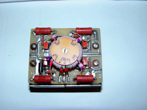

Az orosz kollégák a meghajtó trafó magjára a következőt írták :28x16x9 2000HM,tekercsenként 25-30 menet,ez a gyűrű mag kb. az EE25-30 magnak felel meg szerintem (van ahol a 7x7 mm magméretet írja),tehát anyagban ,teljesítményben valami ilyet kell keresni.A 2000HM,ahogy kivettem,valami átlagos anyagú magot jelöl,lehet,hogy egy "jobb" porvasmag is jó lenne.A mellékletet nézzétek meg,bár ezek a megoldások a rezonáns gépekhez készültek,de az eredeti orosz rajzon (Maci elődje) is a fent említett toroiddal csinálták a meghajtó trafót.
(#) vottokar válasza erdgab hozzászólására (») Jan 5, 2010 /
Köszönöm a képeket. Viszont ha jól látom itt több rétegben tekerték meg a tekercseket, és István szerint ez nem szerencsés. (én meg elhiszem neki)
Ha jól értelmezem a képeket itt az IGBT panelra applikálták fel az impulzustrafót. Én is gondolkodtam rajt, de az adott helyre az IGBT meghajtó, a trafó és az UC3845 már csak nagyon zsúfoltan fért volna fel. Bár valószínűleg jobb eredményt adott volna.
A komplett trafós képen úgy látom UTP kábelt alkalmazott az orosz mágus. Szóval annak is üzemelnie kell. Remélem, hogy délután lesz időm egy kicsit ezen is gondolkodni, hogy mi is lehetne egy másik helyes út. (meg keresni esetlegesen ferritmagot )

(#) mpisti válasza vottokar hozzászólására (») Jan 5, 2010 /
Szia Vottokar!
A Gábor által feltett képek közül az első az,amit érdemes lenne utánozni. A másodikat semmiképpen. A porvasmag felejtős, az max. 18-20kHz-ig használható, felette színuszt csinál a négyszögből. Egyébként már érdemes lenne megnéznem azt a rajzot, aminek alapján építitek a gépeket, hogy miért is kell 4 tekercs. A gyári gépekben a 3 tekercses az elterjedt.A másik lehetőség,hogy csinálj két kisebb impulzustrafót, és a primereket kösd sorba.Igy könnyebb módosítani szükség esetén, és nem kíván különleges huzalt.
A teljes hidas gépekben minden ágnak saját impulzustrafója(vagy optikai csatolója)van, tehát az ötlet nem halva született.

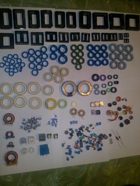

Kicsit nézegettem a készletemben,gondoltam megmutatom,igaz mind nincs itt,nem fért volna el mert még van néhány marékkal.Sajnos egy részét nem tudom beazonosítani,nincs rajtuk írás,de ha valaki tudna rá valami módszert,azt megköszönném!

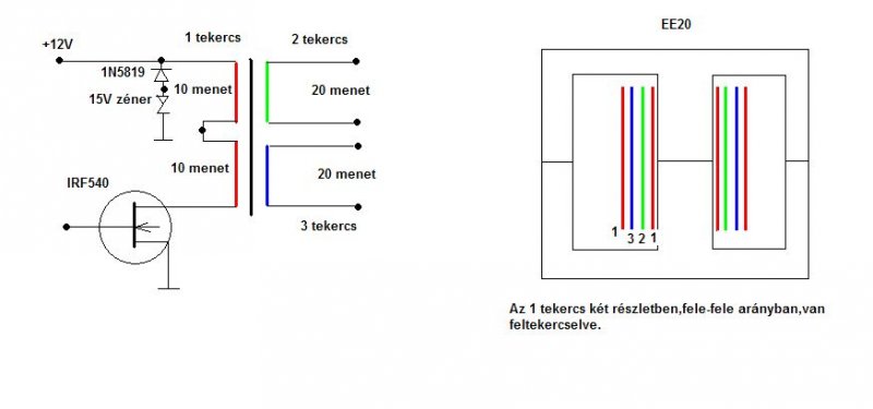

Uraim,mutatok még egyféle meghajtó megoldást,ezt Laca alkotta anno a terminál fórumon,majd dara kolléga használta több gépben is.
(#) hátor válasza erdgab hozzászólására (») Jan 5, 2010 /
Szia ! Csak észrevéte -ezen megoldást alkalmazza a kapcsolóüzemű tápegységeinél a Power Integrations cég is . Goldolom jó okuk van rá ,hogy osztva tekercseljék a primér oldalt 1/2 alsó csévetesten a másik fele a szekunderekre rá .

(#) erdgab válasza uli hozzászólására (») Jan 5, 2010 /
Üdv a klubban!
Én semmi esetre sem javaslom a 0,8mm huzalt,inkább a 0,25-0,35mm méreteket.A szekundernek egyébként a 10 szál 0,8mm huzal nagyon kevés lenne,legalább 35 szál kellene (16-20mm2 közti érték).A fojtó és a főtrafó szekundere egyforma vastag huzalkötegből készül.Ha már számoltál vele,biztosan tudod,hogy a vezető külső vonalától a középpont fele haladva, fokozatosan csökken a töltések vezetése,ebből kiindulva igaz lehet amit kiszámoltál,mit határeset,de ha sokkal precízebben nézzük akkor a sokkal több vékonyabb szálból megalkotott keresztmetszet nagyfrekvenciás vezetése nagyságrendekkel jobb,kisebbek a veszteségek,ezért javaslom inkább a 0,25mm vezetéket.
(#) mpisti válasza erdgab hozzászólására (») Jan 5, 2010 /
Kedves Gábor barátom!
Már értem, hogy miért a 4 tekercs. De ez tiszta potya!
Minimális átalakítással simán jó a 3 tekercs.
Az impulzustrafó részére teljesen felesleges a lemágnesező plusz tekercs, mert jó mag kell, és nincs szükség a 4. tekercsrészre. Bizonyára Te is töltöttél le jó néhány gyári rajzot, és csak a nagyon régi készülékeknél találhattál lemágnesező tekercset a meghajtó trafón.
A lemágnesezést a legtöbb esetben az ellenpárhuzamos diódával megoldják, de most már azt is elhagyják, inkább olyan FET-tel hajtják, amelyben van visszáramdióda.
De ettől függetlenül nagyon köszönöm a rajzot. Régebben említetted,hogy teljes hidas géppel kacérkodsz, hogy állsz vele?

(#) (Felhasználó 46585) válasza erdgab hozzászólására (») Jan 5, 2010 /
Van egy kis hiba a rajzon, Laca nem így alkotta meg. A zenerdióda katódja nem a GND-re megy, hanem a FET drain-re. Különben nem működik. Ez a két dióda mágnesezi vissza a trafót. A primer tekercset azért kell megosztani kétfelé, hogy minnél kisebb legyen a szórási induktivitása a tekercseknek, különben nagyon lassan tud csak nőni a gate áram a FET-eken. Úgy kell megtekerni, hogy a tekercsek a lehető legmesszebbre legyenek egymástól, ezt úgy lehet biztosítani, hogy annyi szigetelő anyagot kell betekerni, hogy tele legyen a cséveteset. Így lesz a legkisebb a trafó kapacitása a primer és szekundre tekercselés között. Ugyanis az is tud komoly problémákat okozni.
(#) erdgab válasza (Felhasználó 46585) hozzászólására (») Jan 5, 2010 /
Megnéztem,igazad van,köszönöm a javítást!
