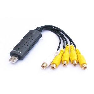

USB-s videó kamera osztót szeretnék a gépre telepíteni de nem sikerül...tudna valaki ebben segíteni? van leírás csak nem magyar (csatolom ide)
(#) Inhouse válasza Tanzman hozzászólására (») Okt 18, 2011 /
Osztót?
Ez egy 4 csatornás, USB-s videó rögzítő...
Biztos, hogy ez ennek a papírja? Mitől lenne ez wireless?
Az USB cuccok telepítése alapból 3 féle lehet:
1. Semmiképp ne dugd be addig, amíg a telepítőt el nem indítottad. Vagy szól, hogy most már lehet, vagy ha végzett, bedughatod.
2. Bedugod, kéri a drivert, megmutatod neki a telepítőlemezt, vagy letöltöd a netről és azt.
3. Ha az 1-2 befuccsolt, akkor a jön a 3-as, ízlést szerint ki mennyit szeret szívni és mennyi kedve van hozzá, próba minden kombinációban, a net legmélyebb bugyraiból előkapart, vagy másik hasonló cucchoz adott driver megmókolásával...
Inhouse
(#) Tanzman válasza Inhouse hozzászólására (») Okt 18, 2011 /
Igen ennek a papirja...,kaptam hozzá cd-t is de nem tudom feltelepíteni...ha rádugom elkezdi felismerni és kéri a lemezt,berakom és elindítom a telepítést de mikor le finiselem semmi

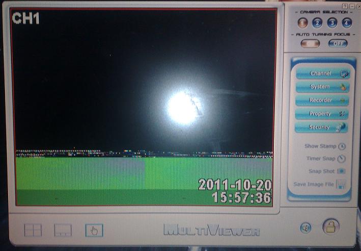

Sikerült nagynehezen feltenni.előbb az usb eszközt kellet telepíteni,majd a programot..így már jó. Viszont mikor rákötöm a kamerát nem képet ad hanem egy zöldes vastagabb csik látszik a képernyőn......,Tv-re kötve gyönyörű képet ad a kamera,így azzal nem lehet gond.......,lelet valami beállitás kellene de szerencsémre az se magyar nyelvű
(#) Tanzman válasza Inhouse hozzászólására (») Okt 19, 2011 /
Itt egy kép a kezelő felületről...,nem tudom ennek alapján tudsz-e tanácsot adni a beállitással kapcsolatban
(#) Inhouse válasza Tanzman hozzászólására (») Okt 19, 2011 /
Nézd meg a bemenetre vonatkozó beállításokat...
Pal, NTSC, ilyesmi...
Inhouse
(#) Tanzman válasza Inhouse hozzászólására (») Okt 20, 2011 /
Jelenleg így van beállitva és egy vastag zöldes csík látszik a képernyő alján.....
Van még valami ötleted mitől lehet a hiba?
számitógép amire kötve van?
gyenge a bemenő videó jel?
valami csak nem ok ha nem müködik.....
zöld sávban ami látszik ott "látható" ha mozgatok valamit a kamera előtt
(#) bundyland hozzászólása Okt 20, 2011 /
Sziasztok !
Nem tudja valaki hogy általában ezek a kamerák (12VDC) milyen tartományban működnek üzembiztosan? Valahol olvastam hogy 11VDC alá nem célszerű menni , de mi a felső határ? Nekem 13.8VDC-re kellene.
(#) Action2K válasza Tanzman hozzászólására (») Okt 20, 2011 /
Szia! Tegyél már fel egy képet arról a zöld sávról.
(#) Tanzman válasza Action2K hozzászólására (») Okt 20, 2011 /
Itt a kép mikor a kamera rá van kötve.....,és ezt csinálja mind a négy ablakban,bármelyikre kötöm..
.......halványan látni ha mozgás van a kamera előtt,de csak árnyak........
Vagy driver hiba, vagy a kütyünek nyekk. Ez nem beállításokban keresendő.
