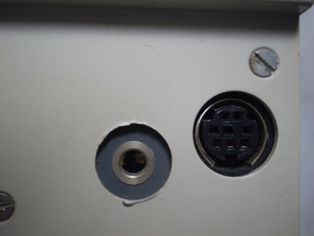

				a képen látható csatlakozóval tudok kamerát kötni közvetlenül számitógép monitorra?
				Nem, ez nem arra van. Az újratelepítést megpróbálhatod. Hátha...
				meg tudod mondani mire jó? úgy hírdetik egy oldalon hogy elosztó ipari kamerához
				már próbáltam újra telepíteni és másik gépre is,de így is csak egy zöld sáv látszik
				Az egy olyan PC-kártyára megy, amit a gépbe kell tenni. Mivel a hátfalon nem fér el négynél több BNC csati, így kell valamilyen átalakító. No, ez az. Ha más gépen is ilyen a kép, akkor annak a kütyünek annyi, szerintem.

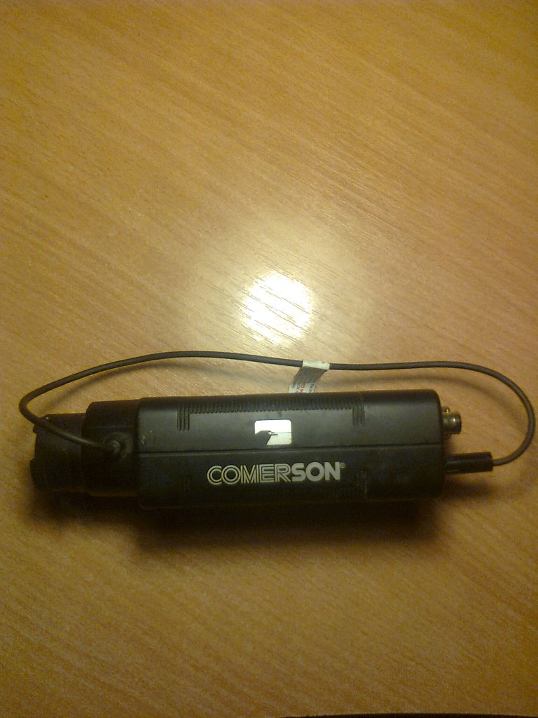

				Üdv mindenkinek! Van nekem egy Comerson kamerám, a típusát sajnos nem találtam, és leírást sem. Be szeretném kötni, csak nem tudom hogy, mert ezt Tv-re szeretném! Aki tud nekem segíteni az szóljon! Előre is köszönöm!
				Szia! A BNC csatlakozón keresztül bekötöd a tv video csatornájára, a kerek csatlakozó alá pedig oda van írva hogy hányas lábára kell kötni a pozitívot és a negatívot. A kép sajna elég homályos, fejből meg nem emlékszem rá. H jól emlékszem, akkor 18-27v-ig mehet a tápfeszültség.
				Szia! A BNC csatlakozó a kép! ha jól emlékszem az 1 és 2 láb pedig a táp! 3-4 pedig a lencse motor. Ha jobb képet teszel fel talán sikerül!
				Tessék! Egy kis segítség!
				Ott úgy van hogy: 1: GND 2:12-27v dc 3: AUX 4: EX.sync És ha az 1-2-t megcsinálom akkor annak mennie kell, értem. És az a 3-4-s az mi lehet?
				Összekötöttük az első kettőt, meg a BNC-t, ment csak olyan hülye képet adott, mintha negatív lenne, vagy nem tudom. Meg azt nem értem hogy az 3-4-t hogy kötöm össze?
