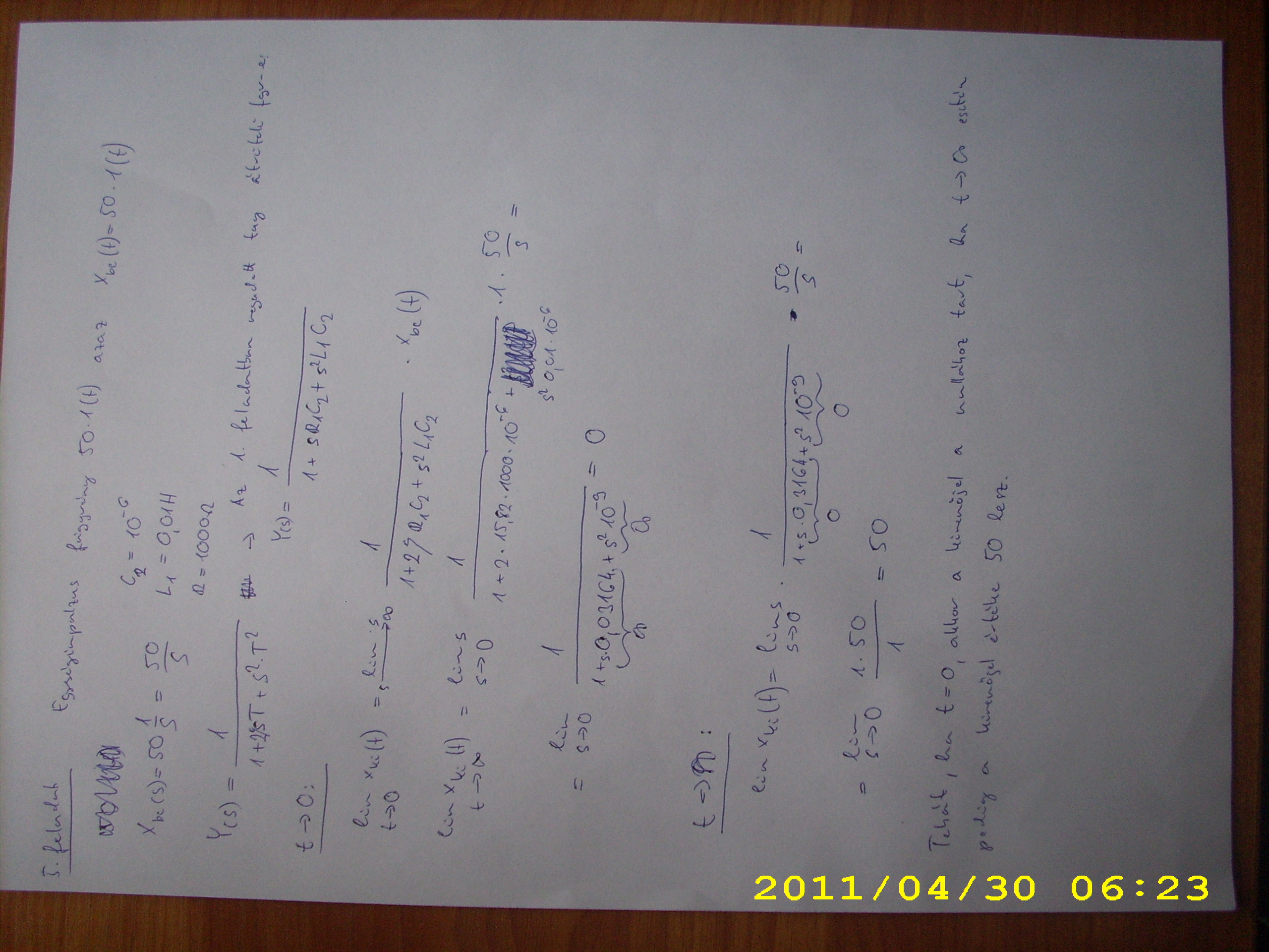

Sikerült megoldanom a másodfokú egyenletet.Most már nekem is megvannak a töréspontok. Még lenne itt kérésem . Az átmeneti függvény egységugrására adott válaszfüggvénnyel kapcsolatban. Be kellene helyetesíteni xbe*U(t)= 50 1/s -nál.Én ezt megcsináltam .De nem tudom , hogy jó e?.

Akkor nem jól csináltam a transzformációt?
Nem tudom, hogy már megint mit keres a nevezőben a 2kszi. Az, ha ilyen formában írod fel, ahogyan tetted, akkor nem kell.
Másik: Ez nem átmeneti függvény amit számolgatni próbáltál, hanem csak a kezdeti és a végérték. Neked most akkor mit kell számolnod?
Ja bocs .A kezdeti és végértéket kell kiszámolni , amikor az egységimpulzus függvény xbe(t)= 50 1/s. Laprance- transzformáció segítségével kell meghatározni.
A másodfokú egyenlet egyik tagja tb2= 10^-6 és tb1=10^-4.Na eddig ok. Sikerült nekem is kiszámolni (végre). Na de, tovább visszaírom a 2. egyenletebe a 10^-6 ott jó ,mindkét oldalt kijön a 10^-9.De az elsőbe nem akar.Tudom nem szabályzástechnikai hiba ,én hibám de akkor se jön ki.
Már megint keveredés van. Most egységimpulzust írsz, eddig egységugrásról volt szó. Gyanítom, csak elírás.
Egyébként a kérdés is kicsit értelmetlen, ugyanis az xbe(t) = 50*1(t) és ennek a Laplace transzformáltja az Xbe(s) = 50*(1/s). Nemde? Nem tudom mi ezzel a probléma. Így kell meghatározni a kezdeti- és végértéket: kezdeti: ![]() végérték: ![]() A megadott képletek alapján végzett számítások szerint a kezdeti érték 0, a végérték 50.
