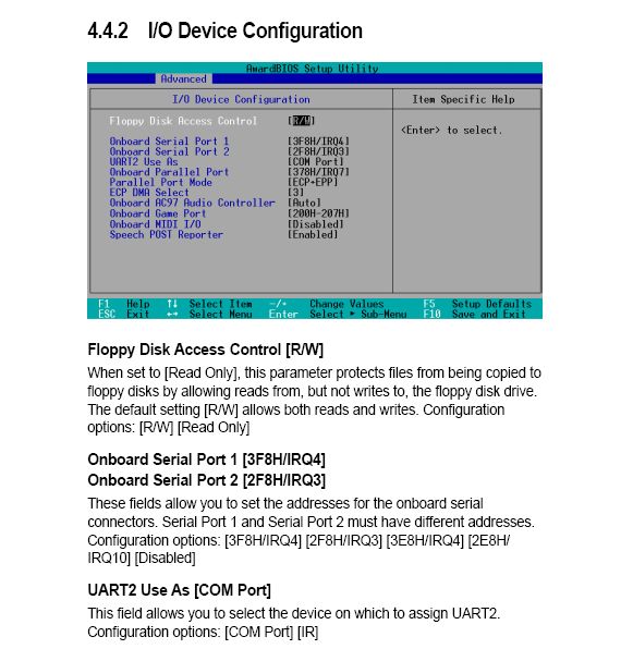

A bios-ban be kell állítani!
és a com 2-t fogja használni, magyarán a com 2 helyére teszi a gép
az xp pedig simán felismeri
nézd meg az alaplap papírját, a beállítást illetőleg!

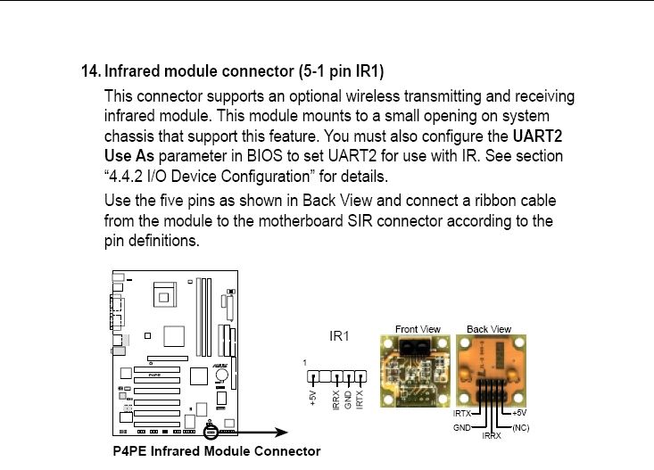

leszedtem a lapod user manual-ját
szóval, az infrát az 1-5 ig csatikra kötötted? elvileg ez az irda, a 6-10 -ig a CIR, bár én ilyennel még nem találkoztam (ennek utána kéne néznem)
szerintem a com2-t és a CIR-t tedd disable-re, és úgy próbáld meg.
Az én Abitem a com2 helyére teszi az irdát.
Esetleg nem tudnád egy másfajta alaplappal megnézni, hogy jó-e?
És esetleg adhatnál az infrádról képet, meg kapcsi rajzot, hogy átnézzem.
Egyelőre nincs jobb tippem, de majd még belevetem magam a témába.

Nálam a led nem villog, a jelek szerint nincs kommunikáció. Egyébként itt nem úgy van, hogy az alaplapi TXD-t nem az infra TXD-re, hanem az RXD-re kell kötni? Hiszen az egyik küld, a másik fogad. Mert a kapcsolási rajzokon rendre úgy van feltüntetve, hogy az alaplapi TXD az infra TXD-re, az RXD az infra RXD-re van kötve. Ennek biztosan így kell lennie? Más ötletem nekem sincs már.
(#) titi válasza 7kaz hozzászólására (») Jún 2, 2007 /
szerintem keresztbe kell kötni, de ennek inkább utánnanézek, az enyém már jó pár éve készült, nem emlékszem fejből
esetleg a rajzot linkelhetnéd

Megnéztem, az enyém más forrásból volt ugyan, de a rajz stimm.
Nekem 4500 -as van, tökéletesen müxik, tehát bizti, hogy úgy kell kötni az adatvezetékeket.
Esteleg adnál a tiédről képet? hátha segít
Bár ha a bekötés jó, bizti, h a lapod a ludas
Esetleg még próbáld meg azt, h a tápot nem az alaplapi csati 1-es, hanem a 8 lábról veszed.

Nekem a BIOS-ban kellett át kapcsolnom, hogy müködjön az infraport az alaplapon. A bekötést pedig a könyvben irták le.
