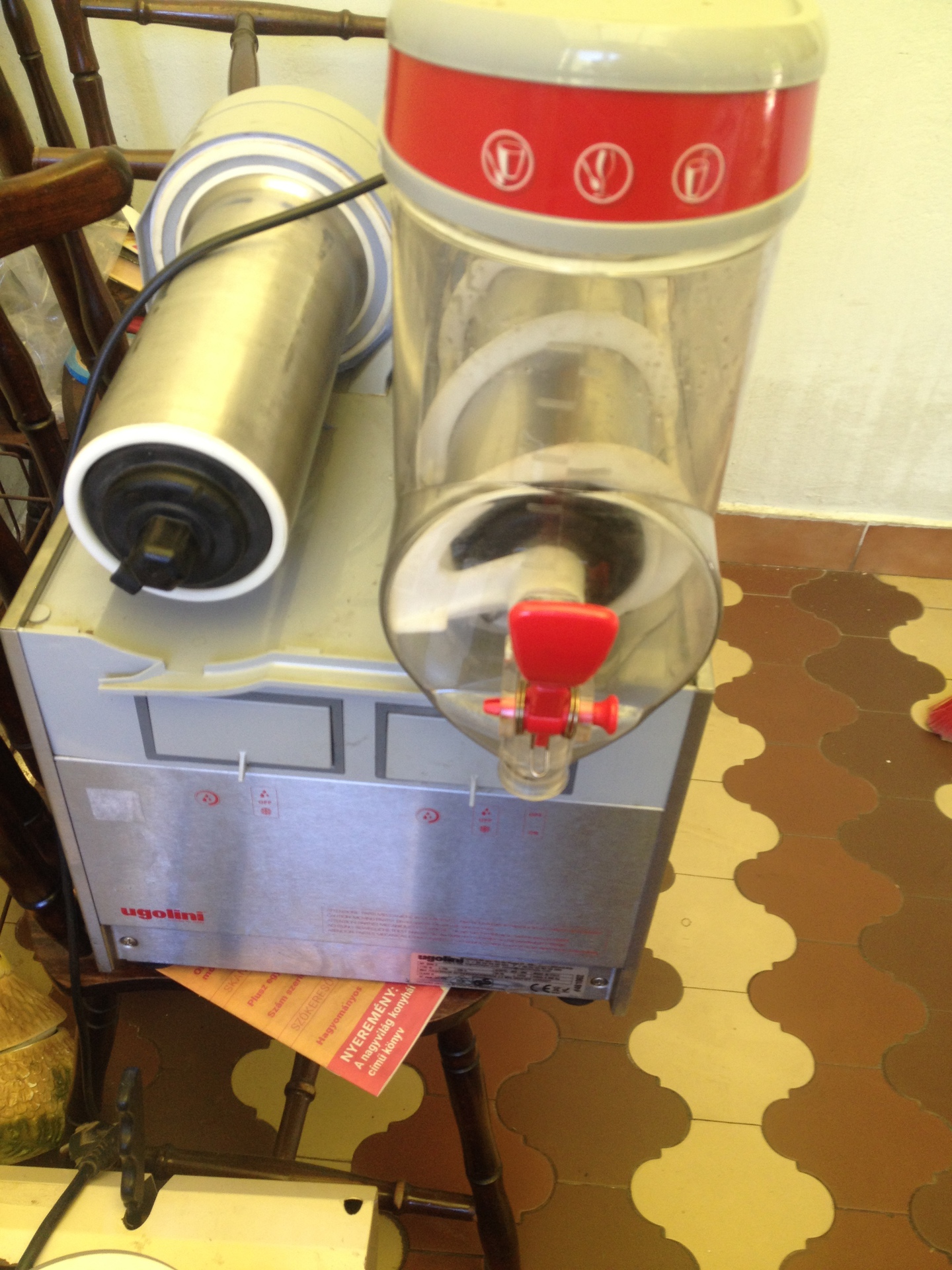

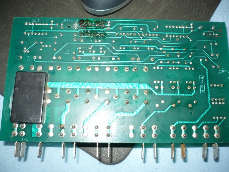

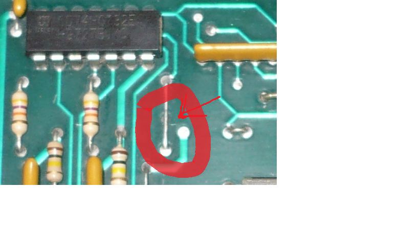

Ismételten van egy problémám, de most kicsit nehezebb lesz megoldani szerintem. Van egy JÉGKÁSAGÉPEM, ami nem hűt, és nem forgatja az egyik tégelyben a kását.(2 tégelyes). Kompresszor jó,relék jók,kapcsolók jók, szóval ami mechanikai az jó. A panelon találtam egy rossz IC-t, ezt már előttem is cserélték(ráfolyt a víz),ki is cserélte, és így a másik tégely is forog, de a kompresszor nem kapcsol be. néztem, és a relé ami indítaná nem húz be. Megvizsgáltam,de külön jó, úgyhogya panelon rossz vmi. Mivel hibát nem találtam az alkatrészek megvizsgálásakor,ezért addig-addig nézegettem, míg feltűnt egy kis hiányosság. Az egyik helyen (bekarikáztam a fótón) vminek a lába maradt ott. Szerintem nem átkötés, de AKKOR MI MEGY ODA? Szóval ez itt akérdés,mert én nem tudom hogy kell visszanézni a nyákról, hogy milyen alkatrész megy oda. Kérem aki tud segítsen. A NYÁK 2 OLDALAS. ELŐRE IS KÖSZÖNÖM.

![]() A panelen van egy nagy tantál kondi. Tutti, hogy időzítő van belőle építve. Az egész panelen nincs 300Ft alkatrész.. max. 20 per az egész cseréje.. De előtte tedd a helyére, és mutasd meg apukádnak, amit írtam, Ő érteni fogja...

Figyelj: ennek mi az értelme?

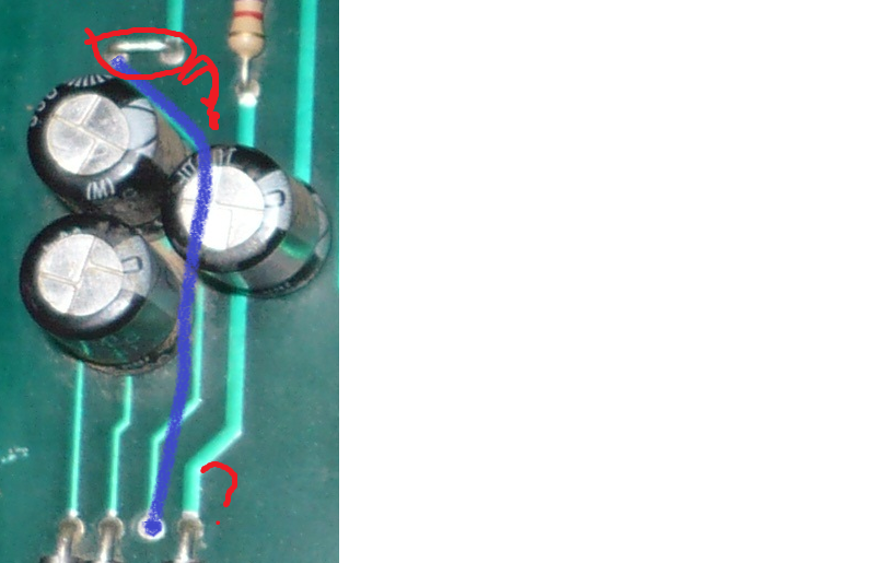

nézd meg ezt a képet. kékkel jelöltem a vonalát a nyákon. Mi lehet annak az értelme, hogy átkötötték oda, de sehova sem megy?(a nyák másik oldalán sem)
Nem biztos, hogy mindennek kel menni valahova: nagyon sokszor ugyanazon NYÁK szolgál különböző verziójú gépek kiszolgálására! Ez azt jelenti, hogy bizonyos gépeknél nem kell minden alkatrészt beültetni, sőt lehet benne felesleges alkatrész is ( mert a gyártósort így nem kell átprogramozni, esetleg tévesztési lehetőség, stb. és az a pár filléres alkatrész feleslegesen kevesebb költséget okoz! )! Steve
köszönöm válaszod, valószínű, hogy nem megy oda semmi, mert az alatta lévő átkötés sem megy sehova.

A hiányzó alkatrész biztos, hogy kondi. Felülnézetből a jobboldali láb egy másik kondi negatív lábára megy, a másik 2 összezárt láb pedig a jobb felső sarokban lévő IC (talán 74541-es buffer, ha jól látom) 14. lábához, ami a tápellátása. Ide szerintem elég lehet egy 100 µF-os kondi. A reléknél lévő tranzisztorokat mindenképp mérd ki, kiforrasztva, ha nemjó valamelyik, csere. Ha mindkettő jó, a középső IC-t cseréld ki mégegyszer (74HC14? - inverter), az kapcsolja a tranzisztorokon át a reléket. Ezek az IC-k 5V-ról üzemelnek, mérd meg nem-e kapnak többet/kevesebbet. Bár fesz-stabot nem látok a panelen, hacsak nem a hátulján az a "fekete-doboz" lenne az.

köszönöm válaszod, igen aZ ic egy CD74HC, a nyák hátulján a fekete doboz meg egy áthúzás elleni védelem, mert a fekete doboz alatt egy szigetelő van. Ma még nem értem rá, de holnap megcsinálom és ha jó a kondi meg minden akkor tiéd a pont. előre is köszönöm.
Nincs mit, de az IC-k táplábainál mindenképp mérj rá a feszültségekre, 5V körül kell lenniük. (Min. ~3V, Max 6V) Az IC-k 7. és 14. lába között mérd. Pár csepp víztől nem szoktak elhalálozni.
Amúgy nem az a lényeg, hogy "CD74HC", hanem az ez után következő 2-3 számjegy, ez azonosítja be az IC-t, hogy mi a feladata. (Remélem ez ELŐTT is 74HC14 volt benne, és nem csak az első számra figyeltetek!) És a kondi polaritására is figyelj majd oda, a 3 forrszem közül a 2 összezárt a pozitív, az egyedülálló a negatív.

Köszönöm, betettem a kondit és jó lett. Elindul, megáll, szépen dolgozik. Köszönöm mégegyszer. A pont a tiéd.
Jégkása gépet rakunk össze barátommal, viszont hiányzik ez-az a boldogulásunkhoz. Nem tudjátok véletlenül, hogy hol tudok hozzájutni 10 vagy 15 literes tartályokhoz és csigalépcsőszerű keverő tengelyekhez(műanyag vagy esetleg alu)? A gép egyébként egy használt mikrohullámú sütő, egy használt 60 literes fagyasztó és egy régi fúró felhasználásával készül ![]() Segítsetek kérlek, mert nagyon elakadtunk!
