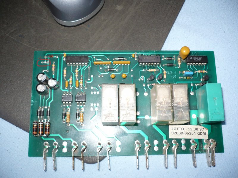

Ismételten van egy problémám, de most kicsit nehezebb lesz megoldani szerintem.
Van egy JÉGKÁSAGÉPEM, ami nem hűt, és nem forgatja az egyik tégelyben a kását.(2 tégelyes). Kompresszor jó,relék jók,kapcsolók jók, szóval ami mechanikai az jó. A panelon találtam egy rossz IC-t, ezt már előttem is cserélték(ráfolyt a víz),ki is cserélte, és így a másik tégely is forog, de a kompresszor nem kapcsol be. néztem, és a relé ami indítaná nem húz be. Megvizsgáltam,de külön jó, úgyhogya panelon rossz vmi. Mivel hibát nem találtam az alkatrészek megvizsgálásakor,ezért addig-addig nézegettem, míg feltűnt egy kis hiányosság. Az egyik helyen (bekarikáztam a fótón) vminek a lába maradt ott. Szerintem nem átkötés, de AKKOR MI MEGY ODA?
Szóval ez itt akérdés,mert én nem tudom hogy kell visszanézni a nyákról, hogy milyen alkatrész megy oda.
Kérem aki tud segítsen.
A NYÁK 2 OLDALAS.
ELŐRE IS KÖSZÖNÖM.

(#) Atka15 válasza (Felhasználó 15355) hozzászólására (») Aug 27, 2010 /
dehogynem megy!
bekapcsolódik a nyák másik oldalán lévő átkötésbe.!
nézd csak meg!
100% hogy oda van forrasztva, és bocsi a messzi képért.
ha vmiről nagyobb változat kell akkor szólj.
Figyelj: ennek mi az értelme?
nézd meg ezt a képet. kékkel jelöltem a vonalát a nyákon.
Mi lehet annak az értelme, hogy átkötötték oda, de sehova sem megy?(a nyák másik oldalán sem)

(#) pako válasza Atka15 hozzászólására (») Aug 28, 2010 / 4
A hiányzó alkatrész biztos, hogy kondi. Felülnézetből a jobboldali láb egy másik kondi negatív lábára megy, a másik 2 összezárt láb pedig a jobb felső sarokban lévő IC (talán 74541-es buffer, ha jól látom) 14. lábához, ami a tápellátása. Ide szerintem elég lehet egy 100 µF-os kondi.
A reléknél lévő tranzisztorokat mindenképp mérd ki, kiforrasztva, ha nemjó valamelyik, csere. Ha mindkettő jó, a középső IC-t cseréld ki mégegyszer (74HC14? - inverter), az kapcsolja a tranzisztorokon át a reléket.
Ezek az IC-k 5V-ról üzemelnek, mérd meg nem-e kapnak többet/kevesebbet. Bár fesz-stabot nem látok a panelen, hacsak nem a hátulján az a "fekete-doboz" lenne az.
(#) Atka15 válasza pako hozzászólására (») Aug 28, 2010 /
szia.
köszönöm válaszod, igen aZ ic egy CD74HC, a nyák hátulján a fekete doboz meg egy áthúzás elleni védelem, mert a fekete doboz alatt egy szigetelő van.
Ma még nem értem rá, de holnap megcsinálom és ha jó a kondi meg minden akkor tiéd a pont.
előre is köszönöm.
Nincs mit, de az IC-k táplábainál mindenképp mérj rá a feszültségekre, 5V körül kell lenniük. (Min. ~3V, Max 6V) Az IC-k 7. és 14. lába között mérd. Pár csepp víztől nem szoktak elhalálozni.
Amúgy nem az a lényeg, hogy "CD74HC", hanem az ez után következő 2-3 számjegy, ez azonosítja be az IC-t, hogy mi a feladata. (Remélem ez ELŐTT is 74HC14 volt benne, és nem csak az első számra figyeltetek!)
És a kondi polaritására is figyelj majd oda, a 3 forrszem közül a 2 összezárt a pozitív, az egyedülálló a negatív.

(#) Atka15 válasza pako hozzászólására (») Aug 30, 2010 /
Szia.
Köszönöm, betettem a kondit és jó lett.
Elindul, megáll, szépen dolgozik.
Köszönöm mégegyszer.
