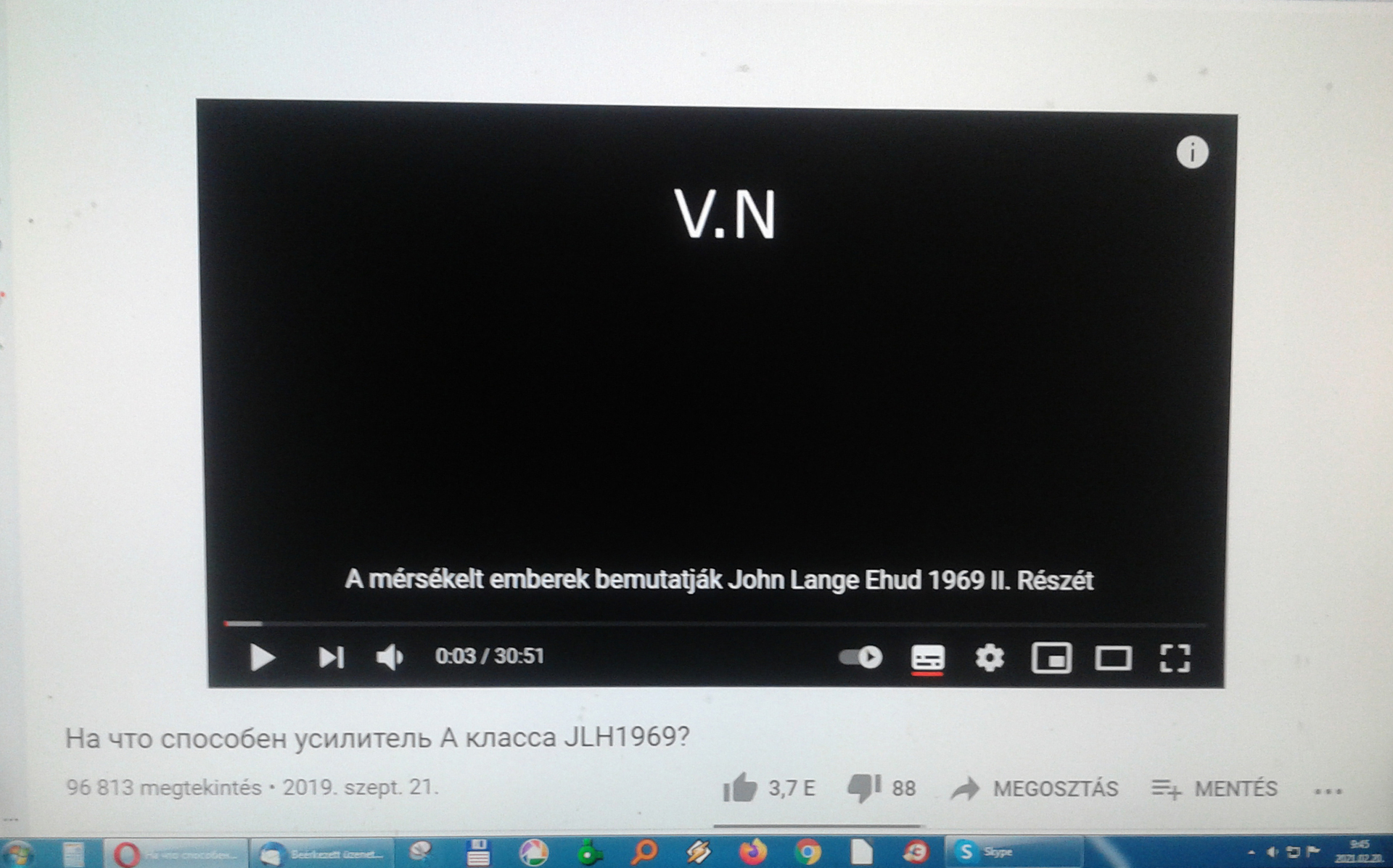

(#) Ódenka válasza Petii39 hozzászólására (») Feb 20, 2021 /
„kár hogy nem tudok oroszul”
Be kell kapcsolni a magyar fordítást, feliratot.
Ha vannak is fordítási kis hibák, attól még érthető lesz.
(#) Petii39 hozzászólása Feb 20, 2021 /
Igen néztem a feliratokat de nekem csak orosz van

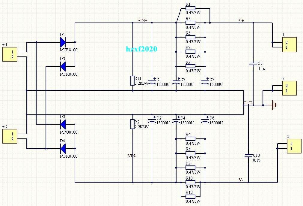

(#) KMarci hozzászólása Feb 28, 2021 /
Évekkel ezelőtt foglalkoztam utoljára erősítő tápokkal. Annak idején elmentettem ezt a képet a dupla graetz kapcsolásokról, de már nem emlékszem, hogy mért is jó ez a megoldás.
Továbbá most találtam CRC és CLC szűrt táp kapcsolási rajzokat, nagyon megköszönném, ha valaki el tudná magyarázni a működési elvüket.
Marci

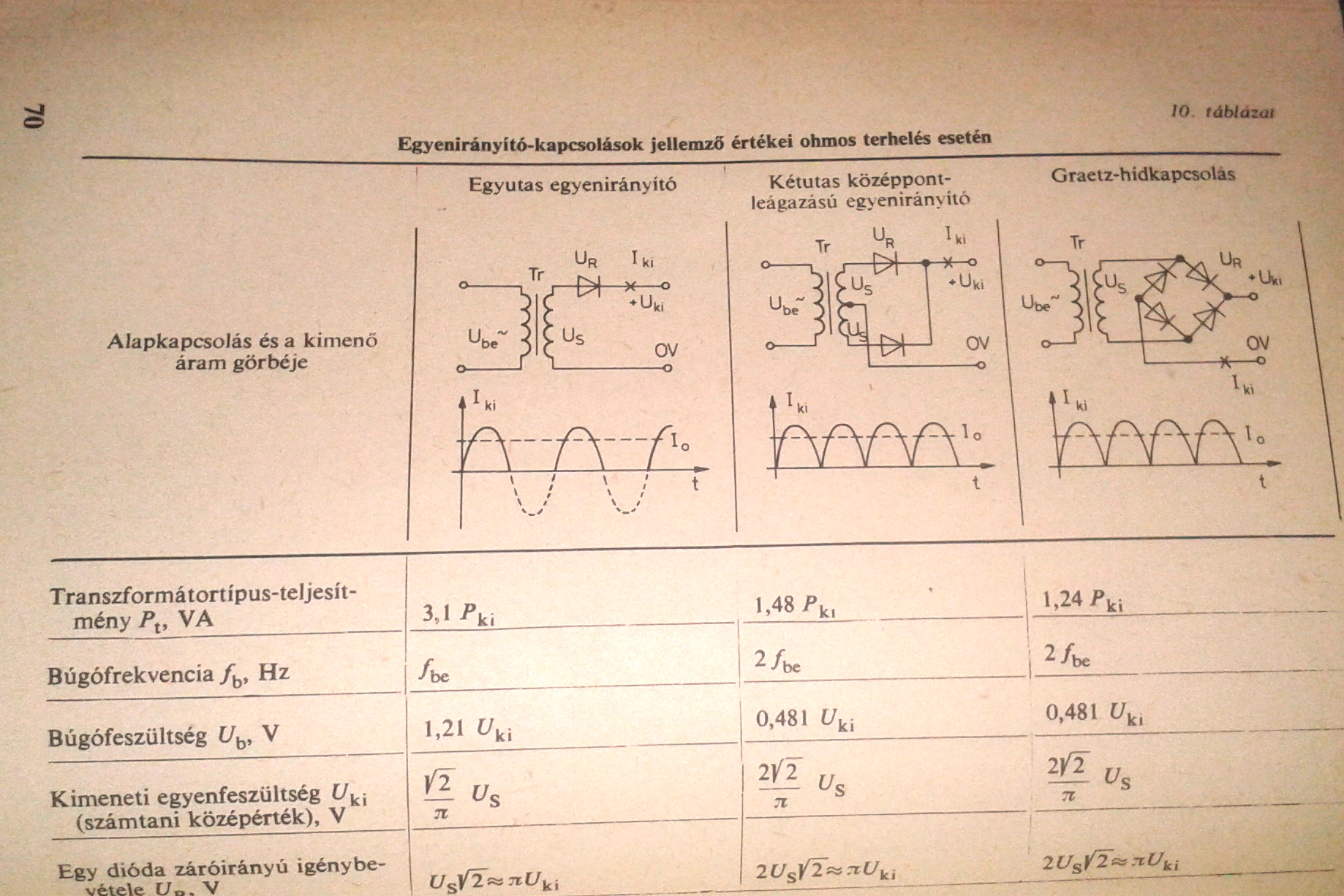

(#) Ódenka válasza KMarci hozzászólására (») Feb 28, 2021 /
„Úgy gondolom, hogy jobban rángatja a trafót, jobban ingadozik a feszültség.”
A trafó szempontjából a graetz, középleágazásos kétutas, egyutas (1 dióda) jöhet jósági szempontból. A táblázatból kitűnik, mekkora hálózati trafó teljesítményt igényelnek az egyes típusok. Forrás - Ferenczi Ödön: Tápegységek amatőröknek
A hozzászólás módosítva: Feb 28, 2021

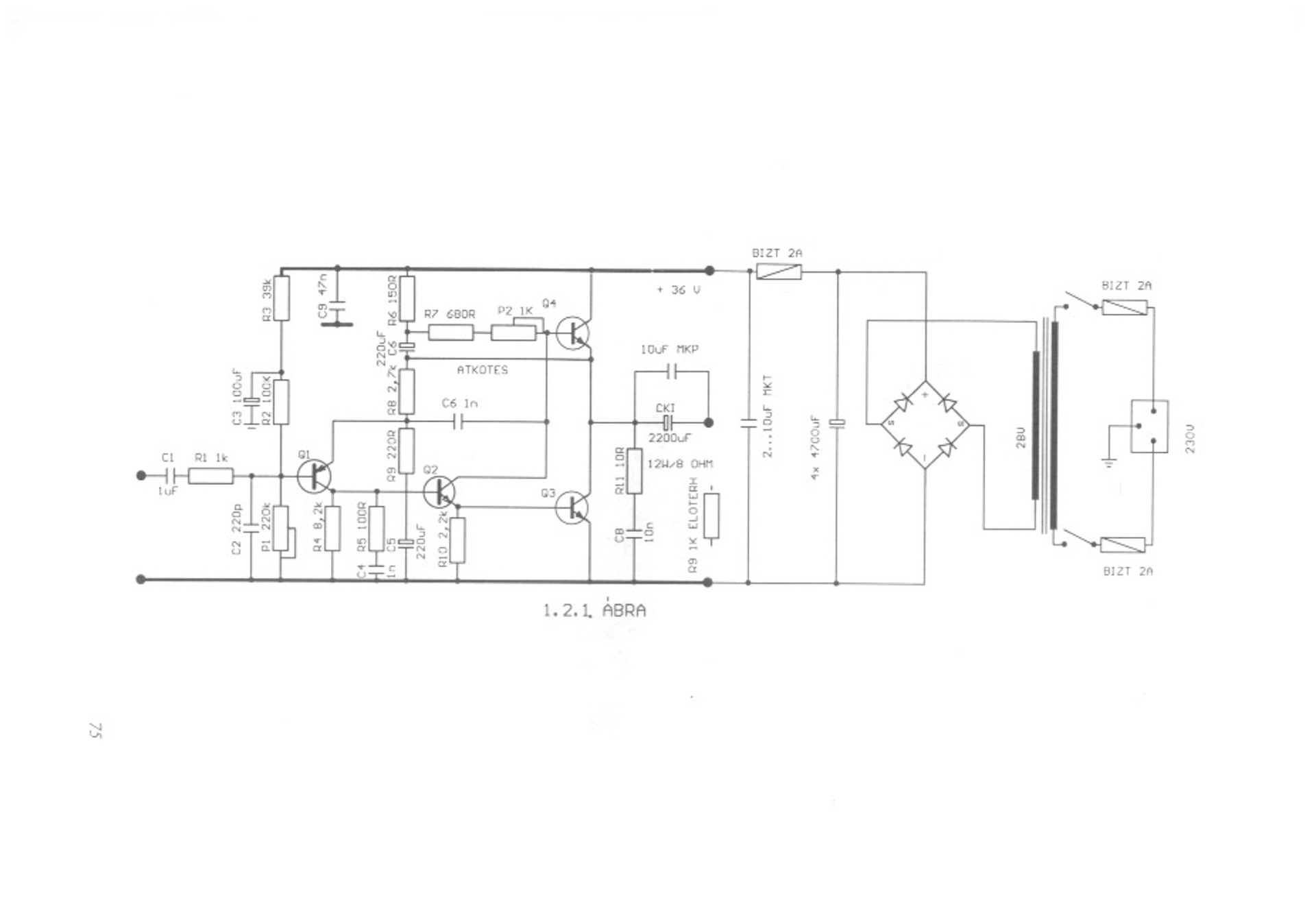

(#) btamas81 hozzászólása Feb 28, 2021 /
Üdv mindenkinek!
Melyik kapcsolást érdemes megépíteni?
Az eredetit vagy a pár oldallal visszább láthatót?
