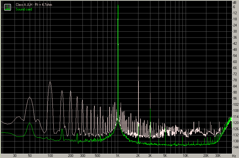

Na jo, berakok en is 2 meresi eredmenyt a JLH erositomrol. Mindket meres 4.7ohmos muterhelessel keszult, nem tul nagy kivezerlesen. Az erosito amugy is 8ohmos terheleshez lett optimalizalva, de kis kivezerlesen tok mindegy, hogy 4.7ohmot pakoltam a kimenetre. Mindket abran lathato, hogy a zold gorbe a hangkartya sajat, loopback modban mert ertekeit mutatja mig a feher gorbe az erosito meresi eredmenyet mutatja.
Az atviteli gorben jol latszik, hogy meg 40kHz-nel is alig eri el a 0.25dB-es esest a gorbe illetve 20Hz-en is csak picivel tobb mint 0.5dB az eses. Kozeptartomanyban semmi kiemelese sincs, tok egyenes az atvitel!
A THD abran pedig jol latszik, hogy a dominans felharmonikus az elso paros felharmonikus 2kHz-en. Ez jellemzo altalaban az A osztalyu SE erositokre. Igaz ez nem tisztan SE erosito ... csak olyasmi. Mondjuk SE dinamikus munkaellenallassal
Egy szo mint szaz, nincs miert aggodni az erosito atvitelet illetoen Sokkal inkabb fontos az, hogy az adott hangsugarzoval amit rakot az ember hogyan tud "egyuttmukodni".

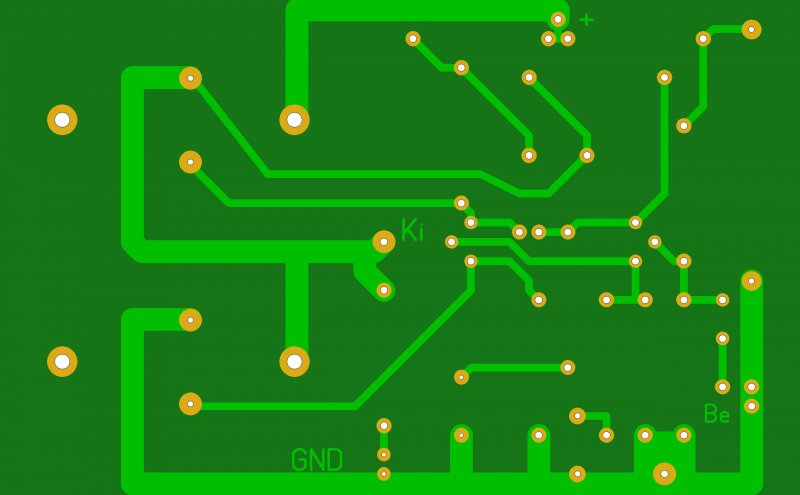

(#) bgsf válasza fazksg hozzászólására (») Feb 7, 2009 /
szia! a 20 kHz-es mérésed eléggé fura. ritka mikor egy erősítő ilyen szép amplitudómodulált jelet ad ki. nézz rá rendes szkóppal is csak azzal fogod látni mi a gond. szerintem a moduláció lehet gerjedés, az lerántja a tápfeszt, és ez modulálja be a 20kHz-t. csak sajnos ezt hangkártyás szkóppal nem látod, mert a gerjedés több MHz is lehet, csak a végtranyóktól függ. találkoztam már olyan erősítővel is amelyik FM (URH) sávban gerjedt és kb 6-8m-re lehetett venni a rádión azt a jelet amit az erősítőre kapcsoltam. mindenképp rendes szkóp (20 MHz-es min) és jó árnyékolás, hűtőbordát pedig testelni kell (persze a tranyókat meg szigetelni!!!) mert igen nagy szórt kapacitást képvisel és vissza tud szólni a bemenetre!!! ezt saját tapasztalatból tudom. egyszer nem szigeteltem a végtranyókat mondván a két kollektor a kimenet, majd a bordát szigetelten fogom felfogatni. úgy gerjedt az erősítő mint ha oszcillátort építettem volna. a JLH-nak pedig nagy hűtés kell ami test nélkül úgy működik mint egy kondenzátor. vissza pofázik mindenre.

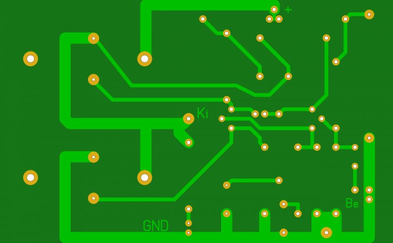

én terveztem egy panelt már a nyákot le is gyártottam csak sajnos nem volt még időm beültetni.

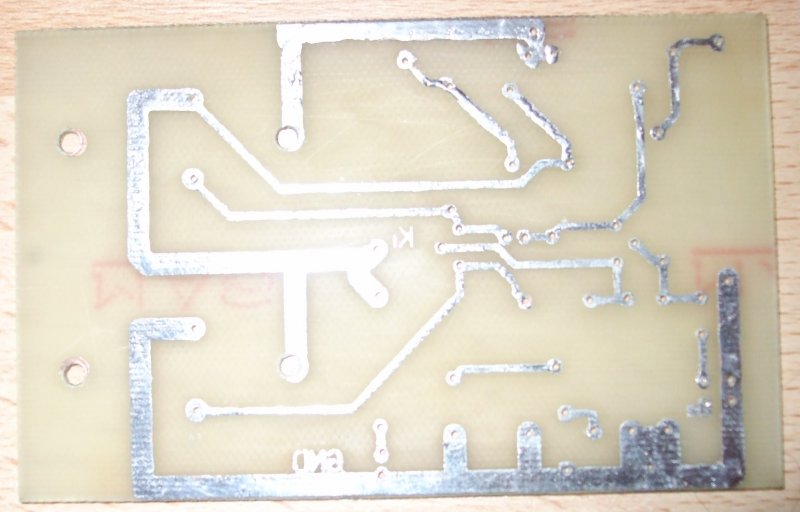

(#) bgsf válasza bgsf hozzászólására (») Feb 8, 2009 /
a legyártott panel.
(#) fazksg válasza bgsf hozzászólására (») Feb 8, 2009 /
Jó lett a panel. Kémiai ónozóval csináltad?

(#) bgsf válasza fazksg hozzászólására (») Feb 9, 2009 /
„Jó lett a panel. Kémiai ónozóval csináltad?”
nem kémiai, hanem MULTICOR gyantával átkenem a panelt aztán egy kis forrasztóón és már szalad is végig a páka után vékony rétegben a vezetősávon.

az ágoston féle rajz meg van valahol a gépen... utána nézek! szerintem annak volt tök tré a nyák rajza! azt kezdtem megépíteni mikor rájöttem hogy nem jó és mindenki hibásan publikálta!!!!
dobd fel ide a nyákrajzodat a beültetéssel hátha van rajta hiba! nekem is volt úgy hogy már 20X átnéztem és nem találtam hibát a szomszéd meg átjött és egyből... kiszúrta a rossz kötést!

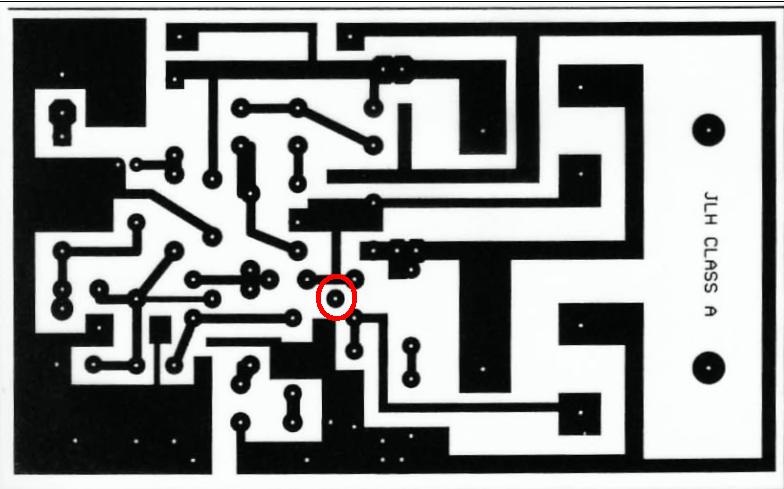

mellékelem a hibás (!) többször leközölt rajzot!!! pirossal bekarikáztam a hibát! ez a hiba minden jlh-s oldalon ott van, ezért vagyok arra kíváncsi hogy ezt a nyákot ki építette meg és hogy működik is?
mert szerintem nem!!!!
tehát a T2 meghajtó tranzisztor a bázisán semmilyen jelet nem kap! se munkaponti beállítás, sem vezérlés..... akkor mi a retektől működhetne ez a panel? kérdem én! ki lektorálta az Ágoston féle kapcsolást és NYÁK rajzot? ha pedig valaki ezután építette meg akkor publikálhatná hogy miért és hogyan múködik ez az erősítő! na nem az eredeti hanem ezutá a nyákrajz után!!! )
(#) Doncso válasza bgsf hozzászólására (») Feb 9, 2009 /
Azt hiszem ez isamisa terve ha jól emlékszem, és utólag javította, de nem 100%

(#) bgsf válasza Doncso hozzászólására (») Feb 9, 2009 /
szerintem nem isamisa terve volt hanem csak ő is koppintotta! de ha valakit ezzel plágiummal vádolnék ok nélkül, akkor bocsánat.
több helyről letöltöttem a JLH doksit és mindegyik az Ágoston féle leírás volt. hibás NYÁK rajzzal, ami csak a TO-3-tokozású tranyókhoz készült paneleken volt hibás. Q2 (vagy T2) tranyó bázisa nincs bekötve, és az egész nyákrajz szinte követhetetlen!
Jaj igazad van, isa terve is hibás volt az első, de az zöld színű volt, ez fekete, ez nem az övé, ezt nem tudom kié, de ha lehet egy javaslatom, ott van hapro nyákja, az tökéletesen működik.
(#) hapro válasza bgsf hozzászólására (») Feb 9, 2009 /
Ágoston úr azt állítja, hogy igen valóban hibás a nyákrajz a könyvében, de aki tőle vette vagy veszi a könyvet, annak egy kiegészítést, egy amolyan hiba javítást ad mellékletként.

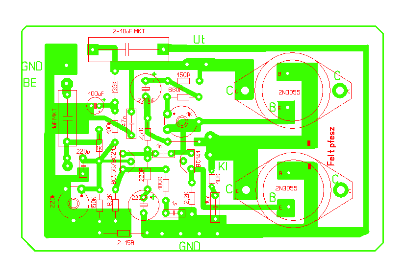

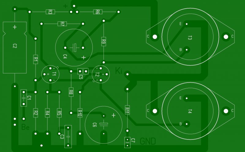

(#) fazksg válasza bgsf hozzászólására (») Feb 11, 2009 /
Természetesen jó nyákrajzzal építettem meg, illetve nem a könyvbélivel. Volt már róla szó ebben a topicban (mielőtt nekiálltam az építésnek, én átnyálaztam - ha Te még nem tetted, nem is javaslom ). Csatolom a nyákrajzot. Egyébként meg én is furcsálltam, hogy tönkretette a második kisjelű tranzisztor (nálam 2N2219A) bekötési hibája. De nem működik így, pedig előtte ment szépen, bár a nyugalmi áram tényleg max 0,9 A volt...

De egy kapcsi rajzot tudsz küldeni arról amit erre a nyákra építettél? Annyi rajz van már, nem tudom ez melyik.
(#) fazksg válasza Doncso hozzászólására (») Feb 11, 2009 /
A Ágostonkönyv-béli kapcsolást építettem meg (sajnos csak papírformátumban van meg). Egyébként majd megkeresem Hapro-ét, csak sajnos (???) verejtékes munkával már elkészítettem 2 db 2mm vastag hővezetőlemezt (ez megy terveim szerint egy oldalra), mondjuk megnézem, hátha kis átrendezéssel hapro nyákjához is jók lesznek.

(#) bgsf válasza fazksg hozzászólására (») Feb 12, 2009 /
ez hasonlít az enyémhez, csak az enyém kicsit szellősebb! jobb ha elfér minden rendesen, amúgy meg a két végtranyó adja a panel szélességét, a többi alkatrész meg had lézengjen!

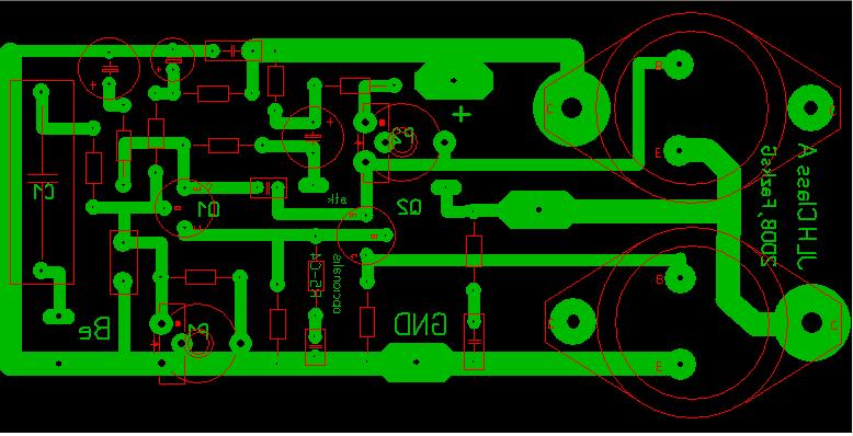

(#) Cirboja hozzászólása Feb 15, 2009 /
A segítségeteket kérném.Ezt a nyákot csináltam meg,de valami nem stimmel.Ha ez felülnézeti kép,akkor a két végtranyót nem kellene 180 fokkal elfordítani?A másik két tranyót ebben a pozícióban kell beszerelni?Mert van olyan nyák a fórumon,ahol azok is el vannak fordítva.És én már azt se tudom ,hol áll a fejem...
