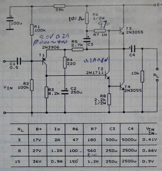

(#) funkykutya hozzászólása Ápr 18, 2011 /
Van egy kis problémám az Ágoston féle JLH erősítővel.
Működni működik, de egyszerűen a P2-es potival nem tudok beállítani 1A-nél nagyobb munkaponti áramot (nagyjából 200-900mA között állítható) Már többször átnéztem, de hibának semmi jele. Lehetséges hogy a 680 Ohmos soros ellenállás miatt erre amúgy se lenne túl sok esélyem?
(#) Doncso válasza funkykutya hozzászólására (») Ápr 18, 2011 /
Hát ha az a 680ohmos ellenállás a tápkörben van azaz az erősítővel van sorba kötve, és úgy a tápra akkor az a probléma.
(#) storm válasza funkykutya hozzászólására (») Ápr 18, 2011 /
Csak annyit kell tenned, hogy a 680ohm-os ellenállás értékét csökkented igény szerint.
(#) funkykutya válasza storm hozzászólására (») Ápr 18, 2011 /
330 Ohmra cserélve természetesen már szélesebb határok között állítható, inkább csak amiatt aggódok hogy ez az ellenállás csere természetes dolognak számít e ebben a kapcsolásban.
Mivel ha jobban megnézed akkor csak a tranyó kinyitásáért felelős, tehát a nyugalmi áramon kívül semmit nem módosít a cseréje, szóval szerintem teljesen normánis. Megjegyzem én is kisebbre cseréltem pont ezen okok miatt.
(#) funkykutya válasza storm hozzászólására (») Ápr 19, 2011 /
Köszi storm, akkor ígymarad

(#) Norbi1004 hozzászólása Máj 20, 2011 /
Építettem egy 1969-es JLH-t és működik ahogy működnie kell, csak annyi problémám volna vele, hogy ha leveszem a tápfeszt és nincs lehalkítva és továbbra is kap vezérlőjelet szól tovább csak halkan és torzan. Mi lehet ennek az oka vagy mit lehet vele kezdeni?
(#) storm válasza Norbi1004 hozzászólására (») Máj 20, 2011 /
Hangfalvédő koppanásgátló.
(#) Norbi1004 válasza storm hozzászólására (») Máj 20, 2011 /
Ez a megoldás nekem is eszembe jutott, csak érdekelne az oka, hogy miért szól tovább tápfesz nélkül, mert a pufferkondenzátrokból nem szólhat mivel jelenleg labortápról üzemel és ha kihuzom nincs a tápon puffer?!
Az úgy elég érdekes. Fotót tudsz mutatni?
Osszcilloszkóp képet vagy az erősítőről?
A panelről, és a bekötésekről.
Íme két kép.
Szerintem a kicsatoló kondinál lesz a bibi. Mert ugyebár abba ottvan a féltápfesz alapból, és mivel jelentős kapacitással rendelkezik nem sül ki azonnal. Erre nemhiszem, hogy lenne jobb megoldás, mint a koppanásgátló, mert ha a kicsatolókondi méretét csökkented, akkor a hang is jelentősen romlik.
