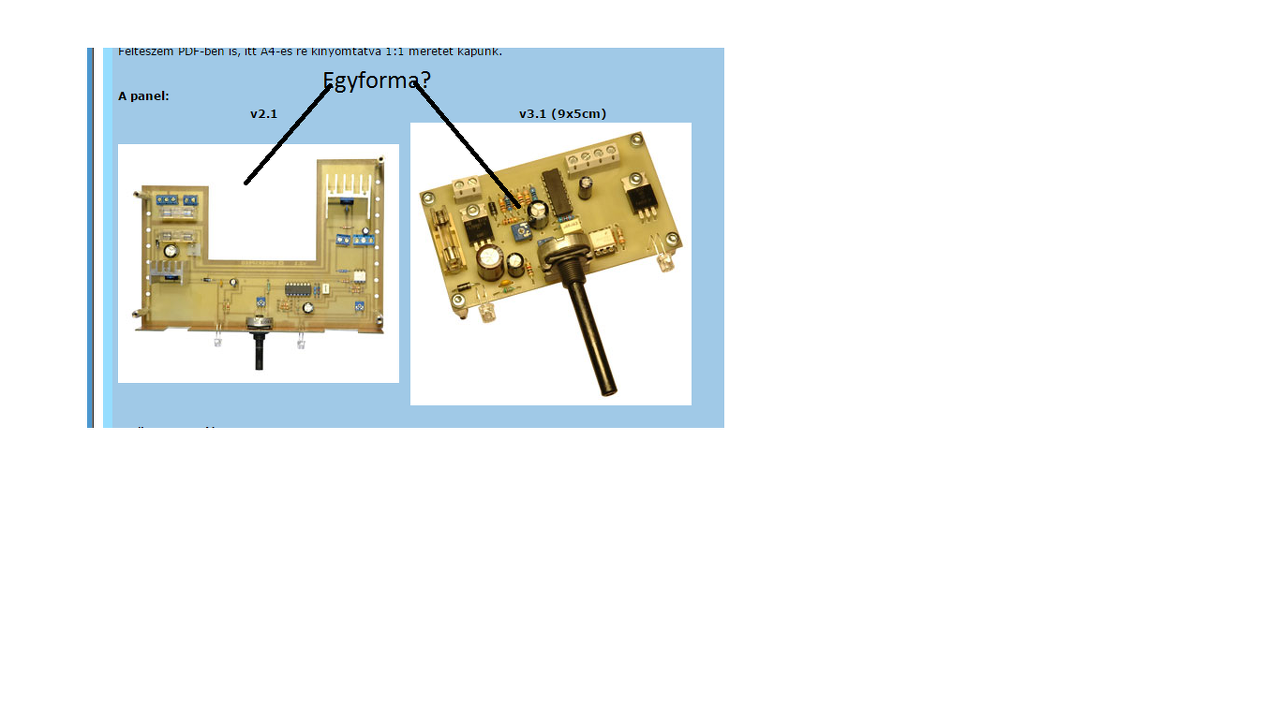

Végigolvastam a témát, és én is rászántam magam egy forrasztóállomás építésére, lévén, hogy a korábbi pákám végleg eltávozott.. Mérlegeltem a költségeket, és arra jutottam, ha már áldozok rá, akkor egy szinttel feljebb kellene lépni e téren is.. Ezt a kapcsolást néztem ki magamnak. A működése tiszta, elkészítése sem okoz különösebb gondot. Azonban a páka választás annál inkább. Ezért tanácsot szeretnék kérni, melyik típust javasolnátok. Praktikus lenne, ha olyan típust sikerülne találni, amibe illeszkednek a Fahrenheit 28020 -as hegyek. Persze nem ez a legfontosabb szempont, de nem lenne baj.. Ha majd elkészül, közzéteszem Segítségeteket előre is köszönöm.
Szia. nem tudom kihez intézted a kérdést.. de szerintem teljesen ugyan az a kapcsolás, csak a panel lett átgondolva, és újratervezve. Ha tévednék, javítsatok
Egyforma...
Az első még kézzel volt tervezve egy adott dobozba, a második már Eagle programmal az univerzálisabb utánépíthetőség miatt.
Mert nekem a jobbrol levo szimpatikusabb!(kisebb)
