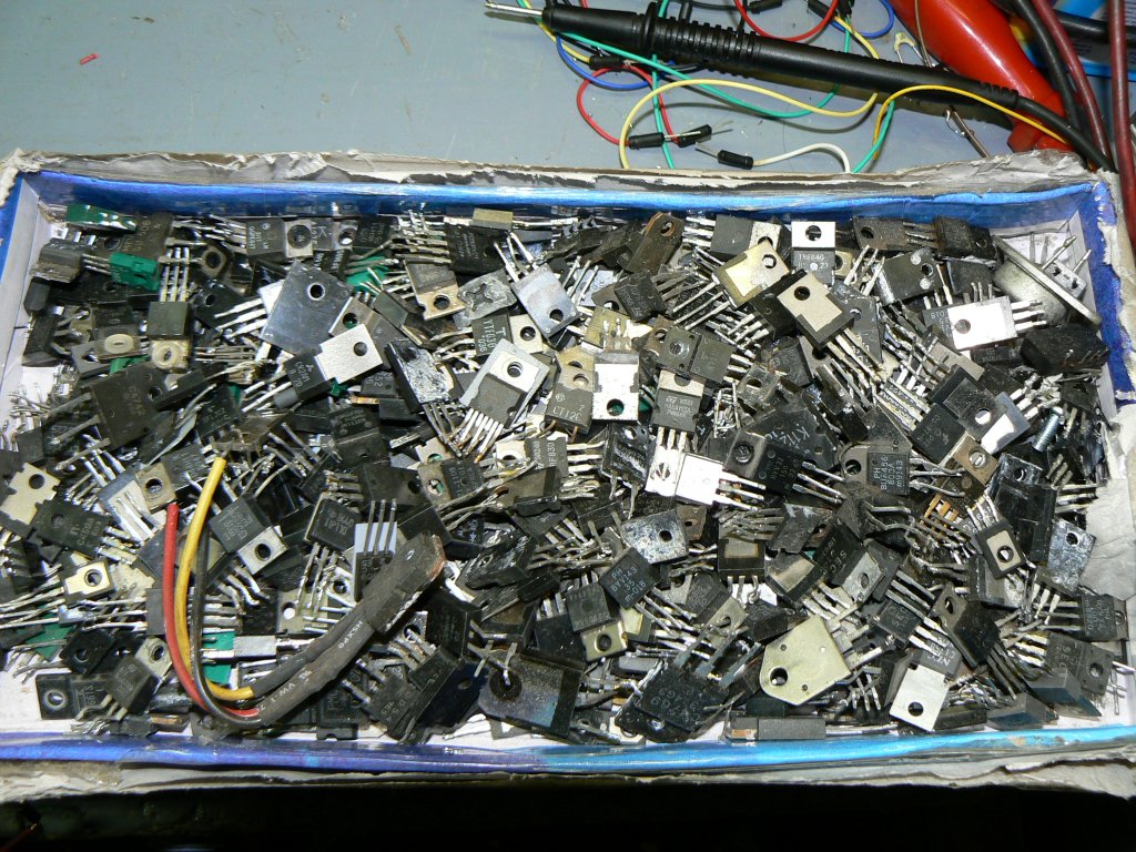

Na kész lett! Jól működik, csak kattogós Weller filigje van! Az egyetlen hiba a rajzon a 12V meglétét jelző led előtétellenállásának értéke, ami 1,2K. Én IRF640-et tettem bele ami nulla hűtéssel sem melegedett, bár a műhelyben 6C fok volt. A fetet nem kellett sokáig keresni (kép). Csináltam róla egy videót csatoltam! Szépen működik, de váltóról más egy kicsit!Videó a működésről
Egy kis összegzés! Az áramkör tökéletes, letisztult! Hiányoznak belöle a feleslege sallangok. Az alkatrészek is jobban eltaláltak (7812, 10k trimmerek). Én kiváncsiságból visszaraktam a MOC3061-et és a BT137-et váltóáramú táplálással és szépen dolgozott. Amit változtattam a műveleti erősítő és a MOC közötti ellenállás 680 Ohm-ra (magasabb tápfeszültség). Ami hiányosság, mivel a váltóáramú beültetési rajza lett gyorsan átgyurva a betáp sorkapcsok felíratai hibásak, 24V - és jelölni kellene a polaritást! Ugyanez igaz a rajzra is, bár lehet mondani, hogy aki ezt nem éri fel minek kezd hozzá, de tudjuk pont a kezdők építik előszeretettel! Jelőlném még a FET elektródáit is (GDS)Bátran ajánlom megépítésre akinek egyenáramról működő forrasztó állomásra van szüksége! Gratulálok Vzoole!
