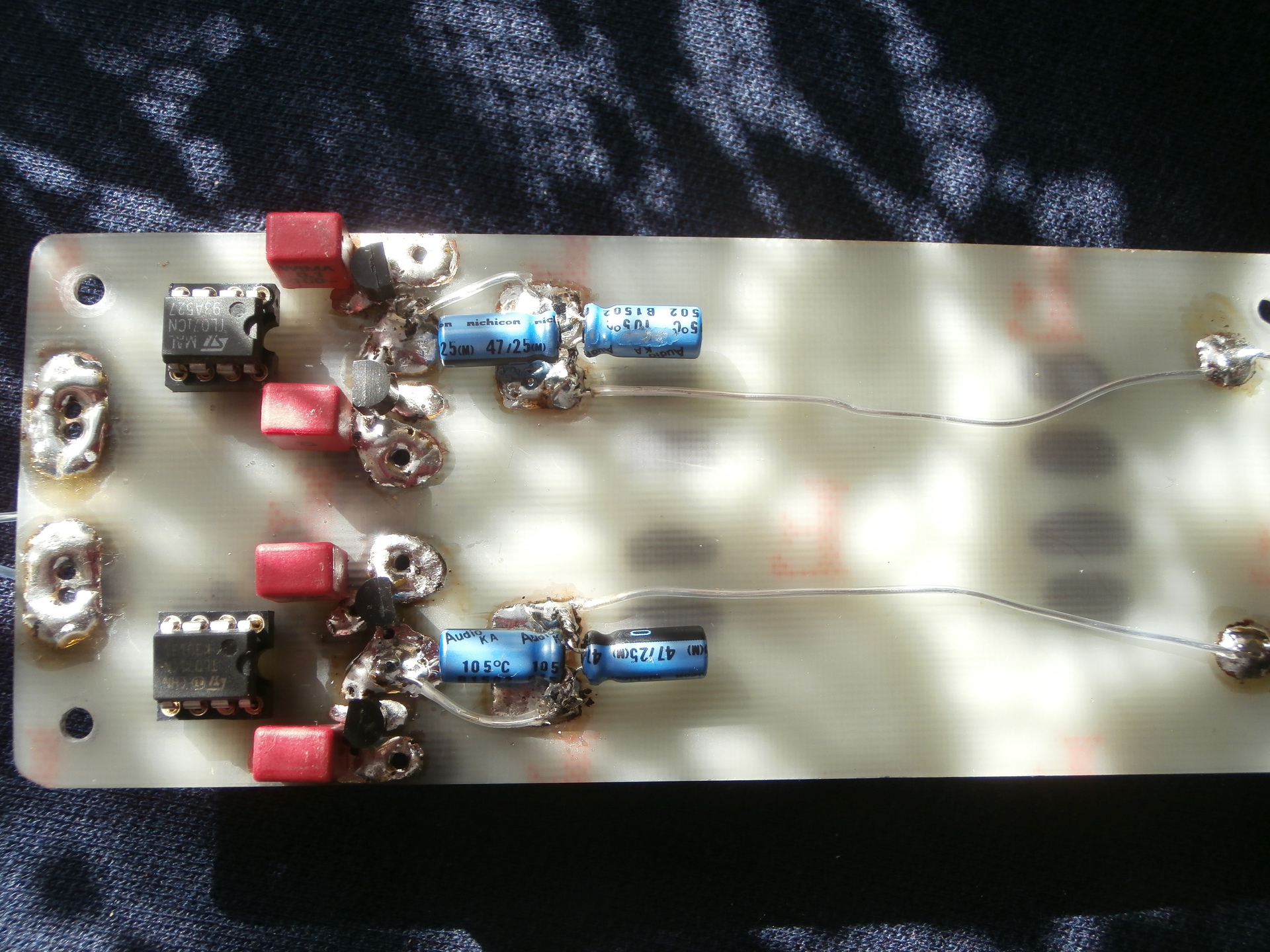

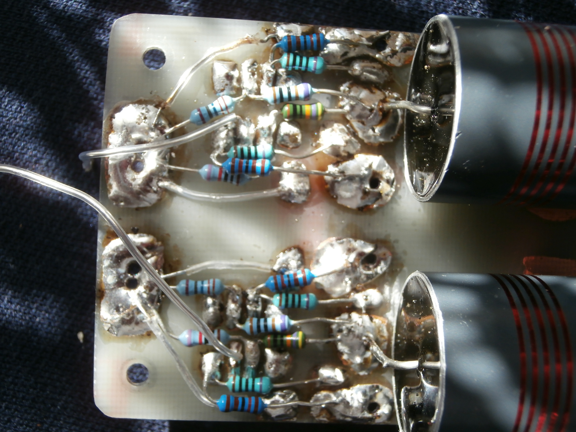

Az APEX, a hátráltatások ellenére is sok tapasztalat adott az eltelt időben.
Azonban most a végleges panel hangjáról.
Elkészülésének körülményei nem a legjobbak voltak, így küllemét nem igazán mondanám mutogatni valónak.
Azonban talán látható az audiofil tulajdonságok megléte a szerelésben.
A kontrukció lehetőséget biztosít a rövid huzalozásra, az alkatrészek a saját lábukkal kötnek a kapcsolási rajz szerinti helyekre, ahol nem ott OCC silver vezetéket használtam. Igyekeztem jó minőségű alkatrészeket használni a kivitelezésben. Mondhatom, hogy fóliamentes az áramkör. Külön tápot kapott a két csatorna, és külön tesztelése is van.
A hangjáról, kellemes meglepetéssel szolgált, honorálva a nehéz körülmények között végzett munkát.
Részletek nélkül, erőteljes dinamika, a mély és magas sávszélessége nőtt, és megjött a tér kupolája.
Amikor belehallgattam a Wale feat.. Rihanna- Bad (Kyama Remastered Edit) (24-Bit Audio)-ba, amit tesztelésre szokta használni, félelmetes volt a mély tere, és a kopogás nehezen elviselhető a dinamika miatt. De megfelelő felvétel esetében jön a mellpór a basszusoktól.
Persze, mégy csak 10 órát, ha ment, és számos tenni való van még vele.Mivel hosszabb kicsatlakozás is adódott, kénytelene voltam új OCC silver vezetéket is alkalmazni, így még bele kell pakolnom legalább 200 órát, hogy hallhassam a végső hangképét.
(#) Ge Lee válasza mek-elek hozzászólására (») Aug 2, 2019
Nem tudom, de azok helyett az elkók helyett csak kipróbálnék oda valami mást, meg a piros fóliakondik helyére is.

(#) mek-elek válasza Ge Lee hozzászólására (») Aug 2, 2019
A 4 Wima 0,1µF táphidegítő. Nem tudom mire gondolsz a kicsatolónál.
Volt benne Elna Silmic II is, de a Nichicon audio hozzátett a magasokhoz, meg a 100µF kettéosztása sem volt hátrányos a töltődési, kisülési idő miatt.

(#) cua válasza mek-elek hozzászólására (») Aug 2, 2019
Nem, ennek a becsuletes neve: igenytelen.
Termeszetesen te ugy hivod, ahogy akarod.
