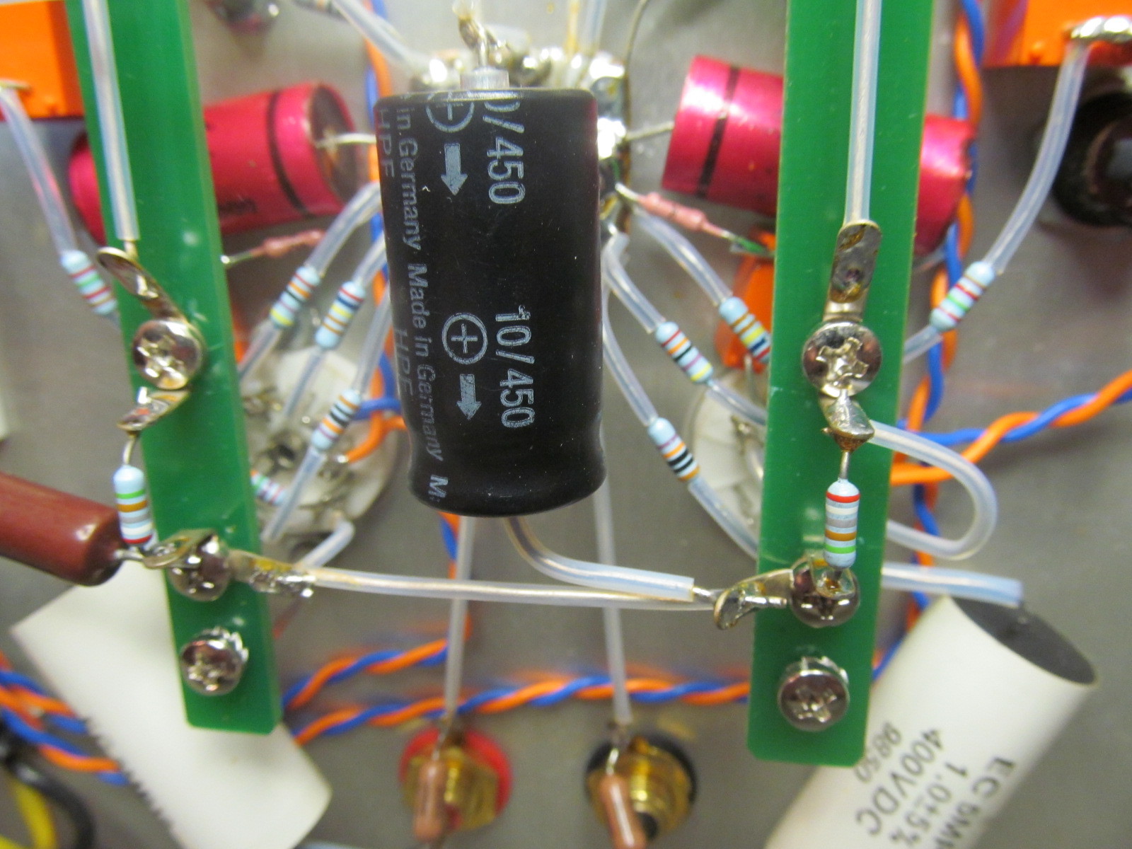

(#) (Felhasználó 116638) válasza cua hozzászólására (») Aug 2, 2019
Meglepő, de nagyon sok audio építő használja ezt a "point-to-point", vag "pin-to-pin" technikát
a tefloncsőbe bujtatott tömör vezetékkel.
Szerintem van még létjogosultsága.

(#) (Felhasználó 116638) válasza mek-elek hozzászólására (») Aug 2, 2019
Jó ez a megoldás, régebben Én is építettem ilyen módon.(lásd fotók)
Ha egyszerű az áramkör, nem érdemes még panelt sem készíteni.
Rengeteg előnye van a lábtól-lábig huzalozásnak, mint ahogy CHZ említette.
Jöhet a neg. M.F.
Megmondom őszintén többször voltam úgy hogy megépítettem valamit próbapanelen, vagy légszerelve, aztán az lett a végleges is Volt olyan hogy utána megépítettem PCB-n, aztán teljesen másképp szólt....
Audio-ban tényleg nem a külalak fontos.
Ha Neked megfelel, akkor meg főleg....
(#) cua válasza (Felhasználó 116638) hozzászólására (») Aug 3, 2019
Az en problemam nem a pcb hianya, hanem (nem tudom maskepp megfogalmazni) az igenytelenseg.
Amikor az ember valamit alkot (barmit, nem csak erosito, vagy elektronika), akkor van az a minimalis tisztelet amivel a dologhoz hozzakezd, hozzanyul.
A gondos tervezes es kivitelezes hatarozottan fontos ott ahol az osszetevok kolcsonhatasban vannak.
Az csak hab a tortan, hogy ha mar rovid jelutra torekszunk akkor az alkareszlabak es osszekoto huzalok kiegyenesitese a lehetseges hangzaselony mellett esztetikailag is sokat dob a vegeredmenyen.
