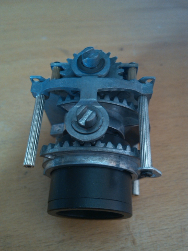

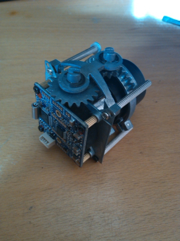

(#) Edimax hozzászólása Márc 11, 2016 /
Sziasztok. Van kültéri kis kamerám,és szeretném ilyennel bőviteni, közelebre hozni a képet. Beállitó szerkezetet.
Egyátalán lehet ilyesmit venni.
Elöre köszi.
(#) Kovabe válasza Edimax hozzászólására (») Márc 12, 2016 /
kérdés milyen kamerád van. Lehet hogy alapból tudja csak másképp lett beállítva. Ha valamit közelebb hozol akkor a körnezetből vesztesz.

(#) Edimax válasza Kovabe hozzászólására (») Márc 12, 2016 /
Üdv: Kamerám csak egyszerü AHD OV9712 nagyon szép képet ad, csak szeretném hogy lehessen állitani közelebre.
köszönöm.
(#) bbb válasza cupika97 hozzászólására (») Márc 12, 2016 /
Próbáld ezt: motion
(#) Kovabe válasza Edimax hozzászólására (») Márc 13, 2016 / 1
A megfelelő kamera választás elönyösebb mint a gányolás.
