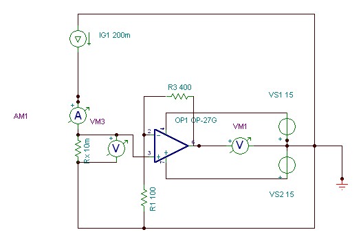

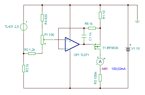

Nekem egy áramgenerátor kapcsolásra lenne szükségem(100,200mA) ,milliohm mérőhöz (1mohm-100mohm)-(kalibrálás 1ohm-al) ,minden hozzászólást szívesen fogadok.
Köszönettel
Unbreakable

(#) llaci56 válasza unbreakable hozzászólására (») Dec 31, 2009 /
Ez egy egyszerű milliOhm mérő.
Áramgenerátort is tudsz LM317 -ből, vagy 78xx -ból építeni pofon egyszerűen. Az adatlapjukon megtalálod a kapcsolást. (78xx -nél 1db ellenállás.)

(#) proli007 válasza unbreakable hozzászólására (») Dec 31, 2009 / 1
Erre gondoltál?
üdv! proli007

(#) Attila86 válasza (») Dec 31, 2009 /
Kell neked egy nagyon pontos ellenállás és egy (vagy esetleg több) ultra alacsony offsetű műveleti erősítő.
