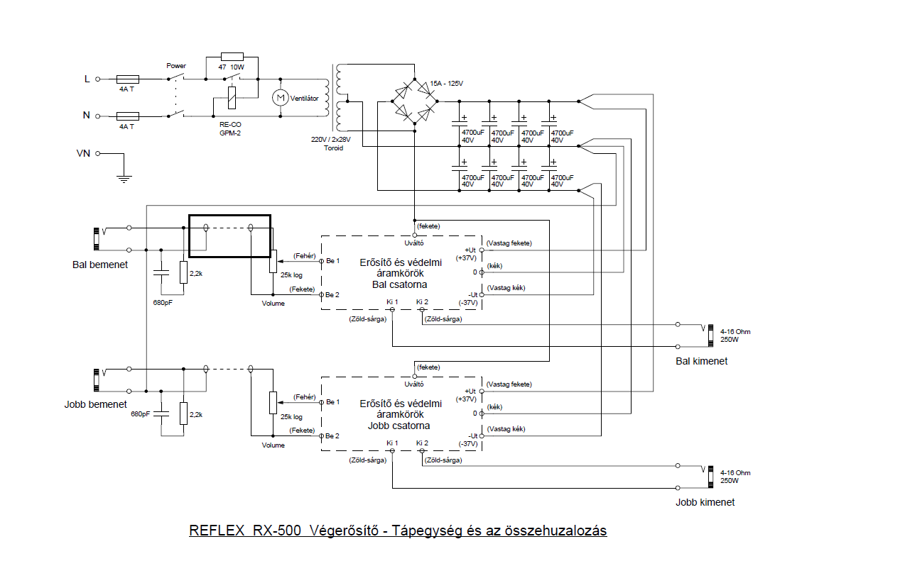

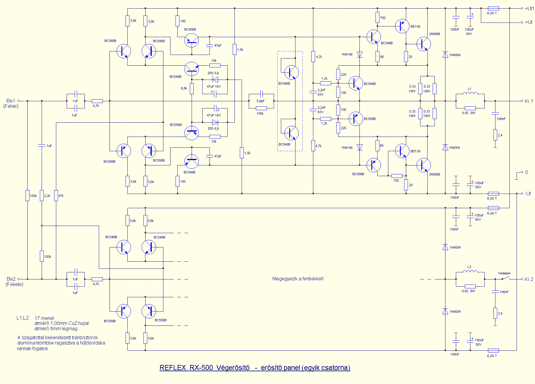

sziasztok nekem volna egy olyan gondom hogy a gyűjteményekben ráakadtam egy REFLEX RX-500-as végerősitő kapcsolási rajzára de el képzelésem sincs hogy milyen táp kell ennek a jószágnak ha valaki tudna segiteni aki jártas az ilyesmiben mert én nagyon kezdö vagyok ja és egy nyák rajz a végfokrol és a tápról remélem tudtok segiteni nagyon megköszöném

A tápegység rajza:Bővebben: Link
A HE-n van külön topicja ennek az erősítőnek:Bővebben: Link

nagyon szépen köszönöm hogy ennyire készségesek vagytok még uj vagyok nálatok elég lett volna beütni a témák keresöjébe legközelebb szetnézek normálisan köszönöm a linket

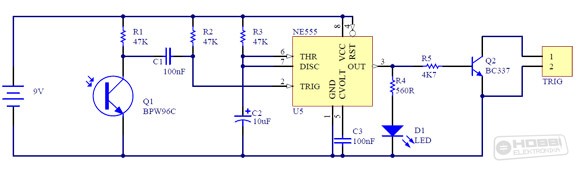

Topi "Fotózzunk villámokat! - Automatikus távkioldó" nevű oldalán a kapcsolási rajzon nem tudom, hogyan kell a fototranzisztort bekötni. Tudna valaki segíteni? A letört rész fölül vagy alul legyen? (Még kezdő vagyok.)
Előre is köszönöm.

A linkelt adatlap végén ott a bekötési rajz (C-E).

Azaz így?

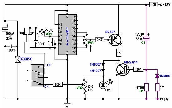

Sziasztok! Van egy kis problémám! Építettem egy lambdaszonda jel módosító áramkört ami a Pl.: 0,5V os jelből csinál 0,55 0,6...V-os jelet ezáltal az autó motorjának befecskendezet benzin mennyisége csökkeni fog! Az áramkörbe van két poti és nem tudom, hogy melyik mire való! Ennek a megfejtésében szeretném a segítségeteket kérni.

Nem, fordítva. A nyíl a Emittert jelzi a kapcsolási rajzon.
